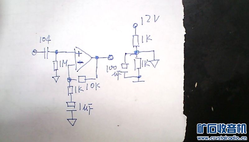

★★★NE5532单电源供电作业贴图报告(小心劣质片片)

其实测量一下运放的静态电流(8MA)就可大概鉴别真伪了

楼主要用单电源驱动5532的话把电源加个虚地就行了,电源出来并两个串联的电容,串联脚当地。我的47耳放就这么在用

根据LZ电路分析,能正常工作的IC应该是LM358搞成的假5532

能工作的,反而可能是假的
我的5532工作正常,关键是输入电容不要用电解,微小的漏电就影响了正输入端电位,导致输出异常。实验过程中,输入端用电解电容时,输出负半周削波,减小输入可得5伏波形,改为104涤纶电容,工作正常,得到10伏左右不失真波形。测3、4脚阻值,红笔接3脚6K,黑笔接3脚60K,对比TL082,红笔接3脚5K,黑笔接3脚无穷大。静态电流也很重要,38毫安肯定不正常。另外,正输入端1M电阻改为100K时,与1K串联的电容可以省略
