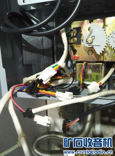

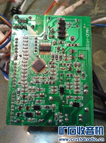

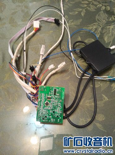

修好了博世壁挂炉,节约了1000大洋
 楼主| 发表于 2016-12-7 15:57:03 | 显示全部楼层
804049769 发表于 2016-12-7 15:43
开路的线是铜包铝线截面是白色的
朋友仔细。我没有注意,因为在晚上。心里也急。想起来很可能,铜线应该不容易中间短线的。
发表于 2016-12-7 18:10:22 | 显示全部楼层
这维护人员也太黑了
发表于 2016-12-13 14:30:07 | 显示全部楼层
“奇迹,竟然靠近插头3公分的地方就拉断了,看看断口,已经氧化的厉害。”
我也奇怪“:一般品牌机是不会接线用铝线的,能省几个钱砸牌子?就是用了铝线,断也是在线头,一般不可能中间的,而且”氧化的厉害“?线没有包皮吗?是不是安装时就故意埋伏的隐患?

发表于 2016-12-13 15:09:59 来自手机 | 显示全部楼层
这是修理时的照片
