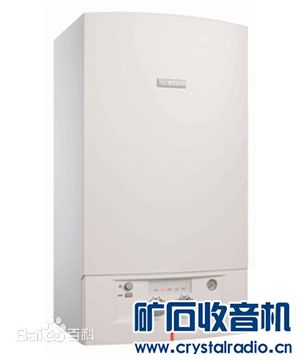

外孙家的壁挂锅炉坏了,红灯闪烁,不点火,也就没有热水,全家没法洗澡。打电话把故障情况给安装师傅,说要报修。报修可不简单。去年维护人员上门就10分钟换了一下热交换水,收费350元。估计是:公司50元,上门两个人,一人150元。而且还看了看风机,说,如果风机坏了,要1500元——就是一个罩极电机的风扇。真是强盗一般。这次安装师傅说,有可能是主板问题,如果主板坏,要1000多元,加修理费,一定会2000以上。
晚上了,第二天才能报修。但是家里人等着洗澡。
决定自己动手,死马当作活马医。实在不行,明天当冤大头。
先查查资料:自动控制和检测,顺序是:首先排风,有了排风就开燃气,有了燃气就点火。
下决心,老骨头爬上灶台。打开锅炉外壳。密密麻麻的线路看着头晕。仔仔细细看了大约20分钟,反反复复开机,突然发现风机不转。好,从风机开始。
检查风机线圈400多欧姆,没有开路也不像短路,转动也灵活。于是另外接线试试风机,能转起来,没问题。但正常开机,就是不转。
分析有三种可能:1,风机控制部分故障,没有输出。2,接插松动。3,接线损坏。从简单的开始,先把接插头都清了了以便,还是不转。只好看接线,用二极管档,果然有一路不通。差不多30公分长的线,还有套管,怎么找断头?只好反反复复轻轻拉。奇迹,竟然靠近插头3公分的地方就拉断了,看看断口,已经氧化的厉害。赶快剥开线头,接上。开机,风有了,点火了。装上去,OK。
可惜当时夜深,没有来得及拍照。今天拆机拍照有有点。就是这种锅炉,一模一样。老婆说,起码节约1000元。以后不怕锅炉坏了。其实她不知道,真正部件坏了,自己是没有办法找配件,没办法修理的。还是要当冤大头。
