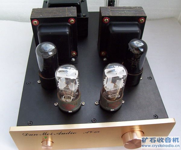

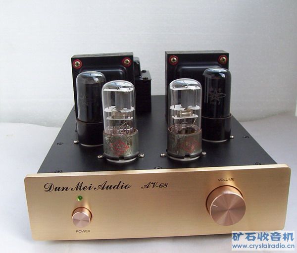

很久没在这里发帖了,  前段时间打造了台6SQ7-6P6单端胆机, 发上来让各位看下! 也许做得不好请各位仁兄不要砸砖头哦!  有图有真相!
正面
正面
俯看
俯看
后面
后面

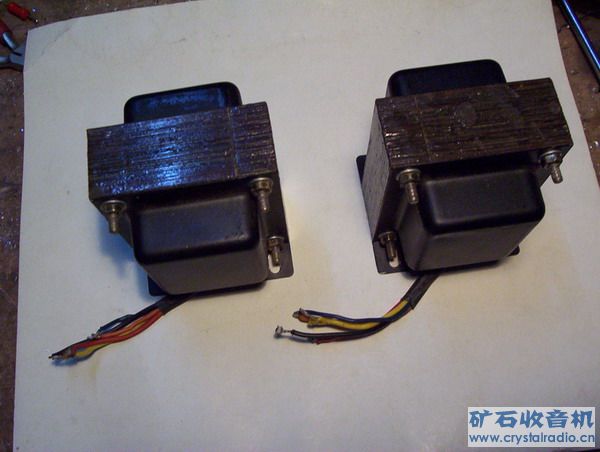

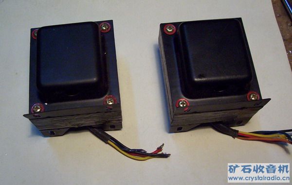

 楼主| 发表于 2009-11-23 00:16:21 | 显示全部楼层
5.5K/4/8 输出牛

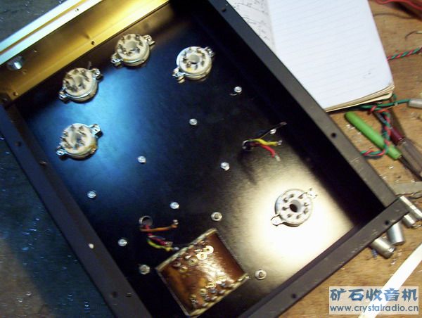

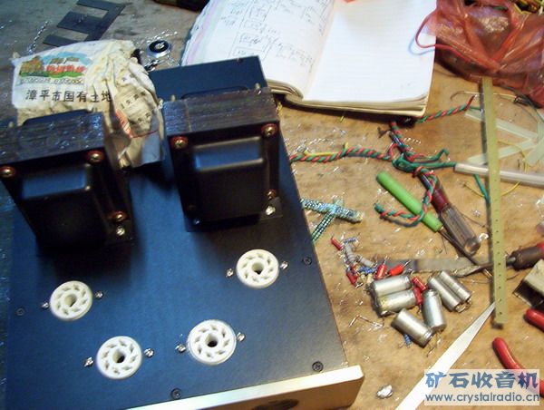

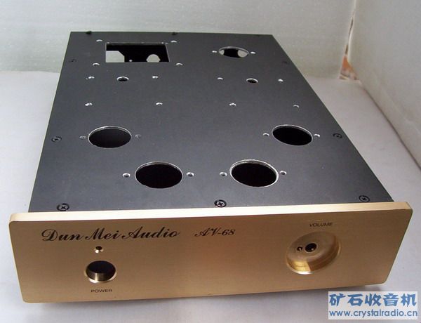

 楼主| 发表于 2009-11-23 00:18:01 | 显示全部楼层
把几头牛做好就可以开工给机箱开孔了!
满是洞洞的机箱:
放牛和管子上去看一下:

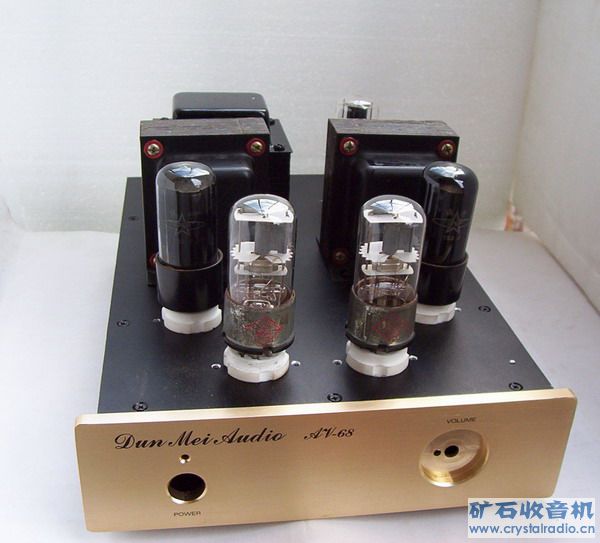

 楼主| 发表于 2009-11-23 00:20:25 | 显示全部楼层
把管座和牛都装上机箱,  (晚上光线不好,相机也垃圾!)      大家将就看了!
翻过来看一下:

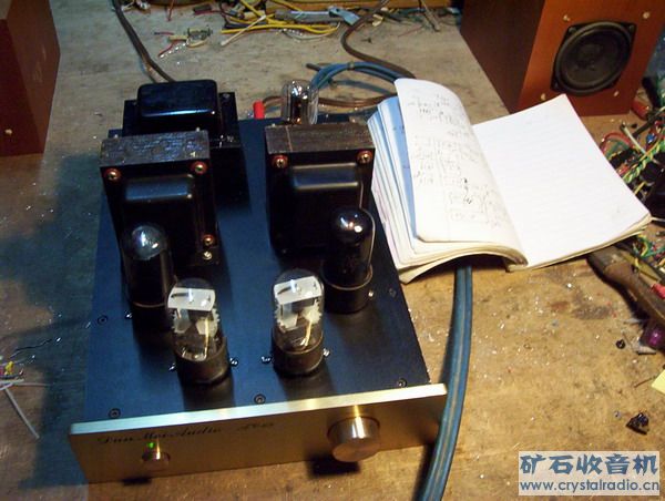

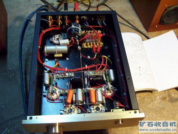

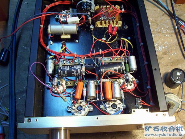

 楼主| 发表于 2009-11-23 00:22:35 | 显示全部楼层
先把焊架和母地线装上合适位置, 在把灯丝线,高压线等焊上, 然后把阻容元件也焊在搭棚焊架上, (感觉内部很乱的说!)
装好内部所以元件,通电调试中:
终于出声,很幸运没有交流声哦!

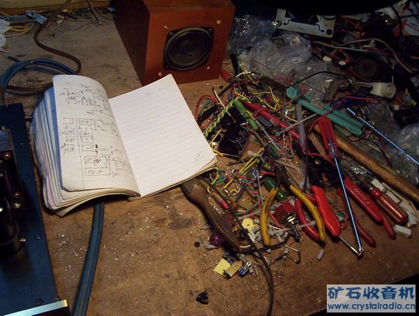

 楼主| 发表于 2009-11-23 00:25:06 | 显示全部楼层
把机子翻过来, 听几首蔡琴老歌休息下先!
准备收拾凌乱的工作台!
