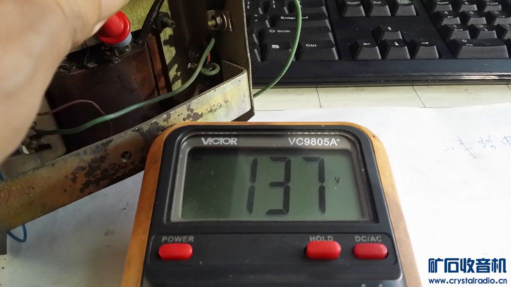

前段时间维修一台老美多收音机,换下了一只高压绕组一端开路的瘸腿电源牛,找了个坏的路由器铁壳做底台,又在库房里划拉了些老件,拼装了这么台小胆机。在书房里听音,与乐潘S1001输出牛做的小胆机比较,只是低音端略有不足,效果尚可,整理了一下随手拍的图片发上来博大家一笑,献丑了。

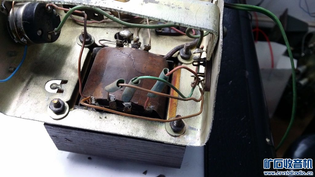

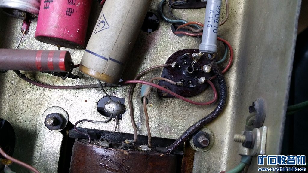

老美多的电源牛
拔下6Z4测量高压绕组电压,有一端的电压明显有问题,其原因是数字万用表的输入阻抗很高,感应电压影响所致,MF47机械表测量电压为零,当时未拍机械表测量的照片,致歉了。测量绕组直流电阻,也是一端开路。这老牛健康的时候高压也就能出50-60毫安的电流,瘸腿了改桥式整流,20-30毫安的电流应该问题不大。灯丝绕组只有一个6.3V的,没有中心抽头,改做这个小胆机,电流也是刚刚够用。为了减少交流声,从高压泄放电阻取20V左右的直流电压加到灯丝绕组,效果很好,关闭音量电位器,耳朵贴到喇叭上交流声几不可闻。

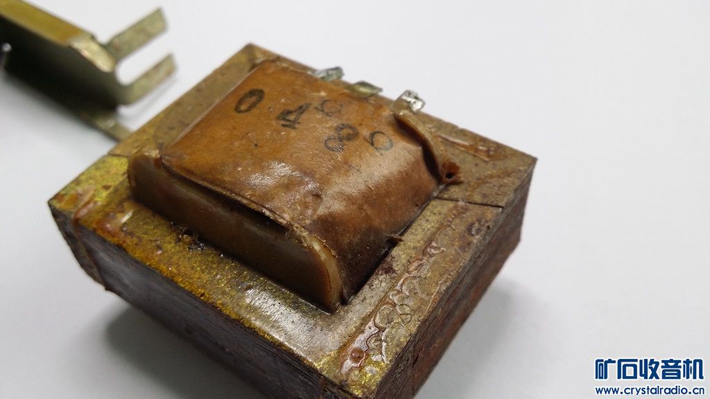

以前从坛友那里收的小牛,一次5500欧,二次4、8欧,直流电阻一次侧460欧,略大,0.5的F片顺插,片子表面有金黄的结晶体,金沙片的可能性不大,到是很好看。

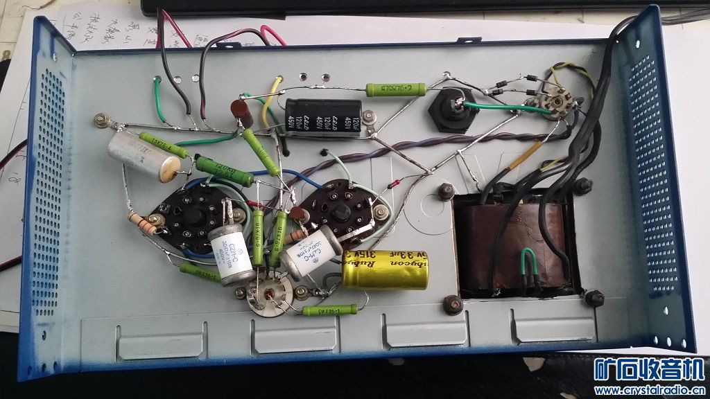

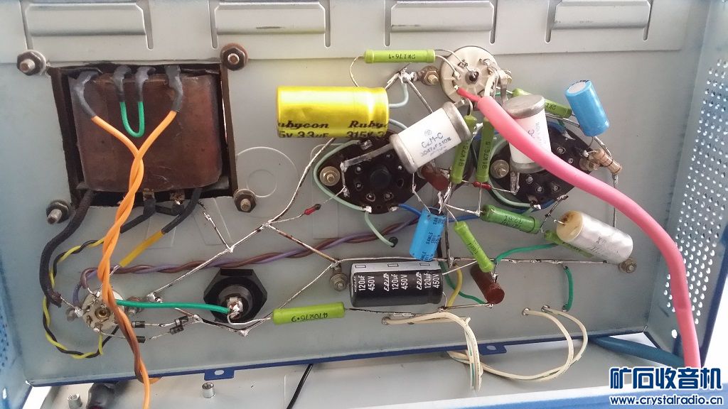

肚子里面。。。。随手搭棚,很乱。

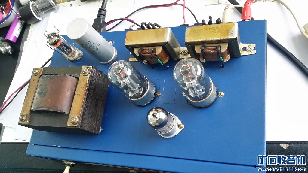

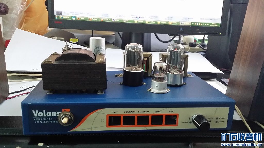

布局。7脚的6Z4、8脚的6N7P、9脚的6N2搭配,也不是很难看。
前视

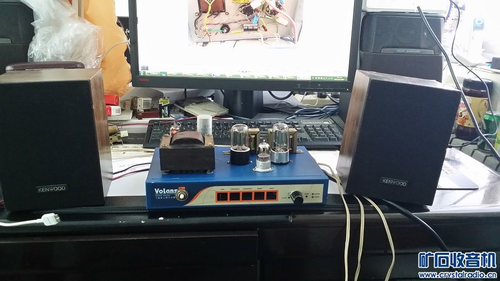

推一对建武的小箱子,声音还不错。

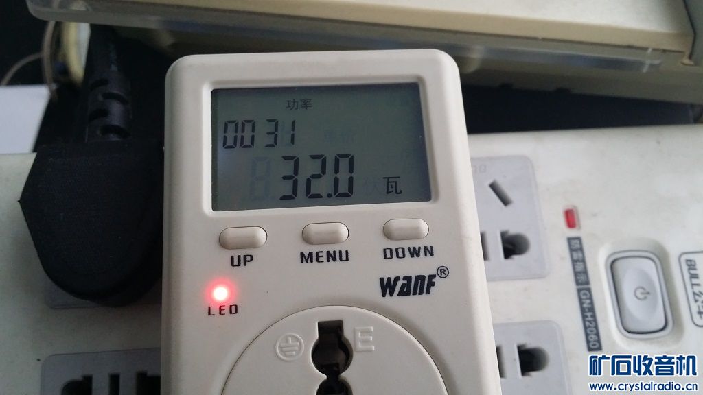

整机功耗。老牛看样子做工用料也不是很实在,开机四小时,环境温度25度,测温枪检测铁芯温度接近60度,勉强能放住了手。

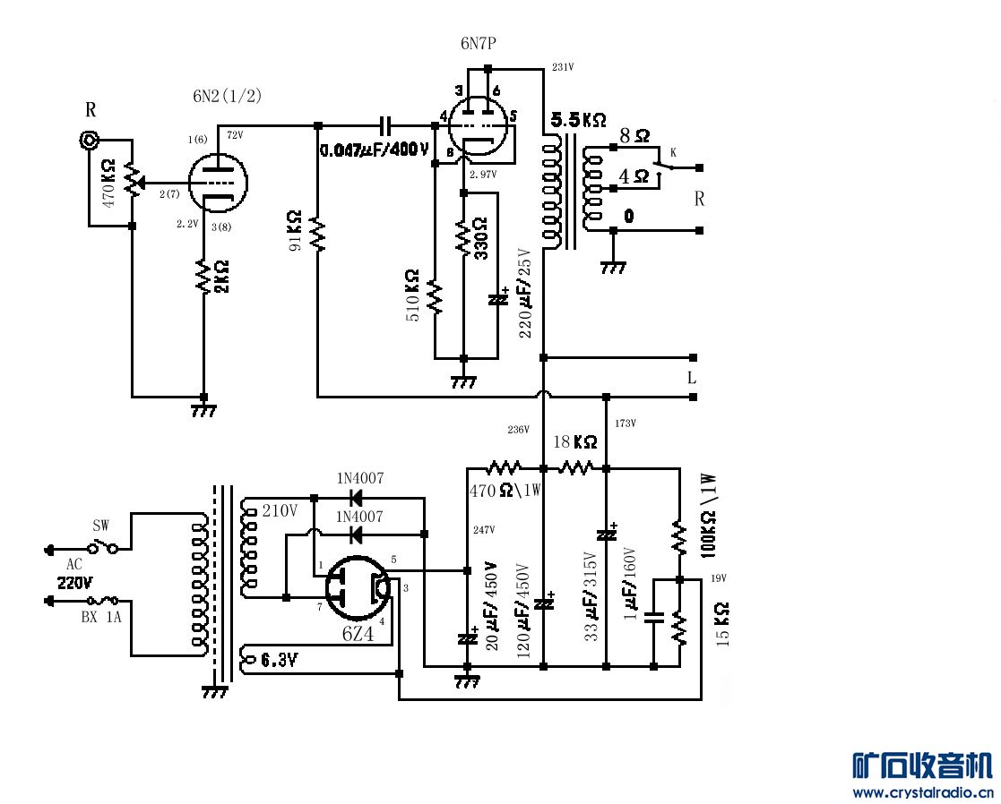

最后上电路图

师傅能讲一下电路原理吗?左右声道是怎么输入的?我要学做一个!
 楼主| 发表于 2016-9-21 12:56:11 | 显示全部楼层
因为电源变压器高压绕组没有中心抽头,所以只好用桥式整流,为了好看才加的6Z4和两只硅二极管配合,其实完全可以用一只全桥或者四只二极管,那样还可以降低功耗,变压器发热也少。6N2做电压放大,6N7P做输出,这只是一个声道的电路,另一声道相同,只是电源共用。

6N7并能出几W?
 楼主| 发表于 2016-9-21 20:09:02 | 显示全部楼层
jupeter 发表于 2016-9-21 20:02
6N7并能出几W?
资料介绍300V高压的时候,6N7P并管是0.8瓦,这个电压低,估计每声道也就0.5瓦。
