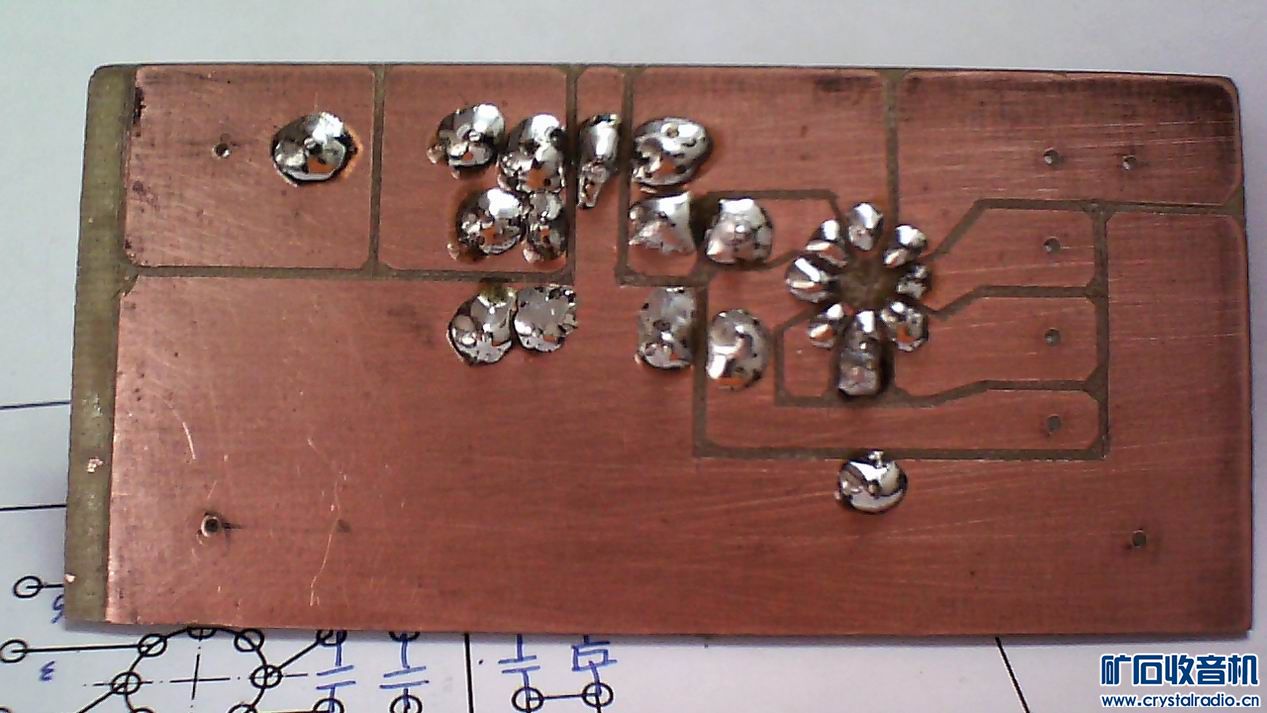

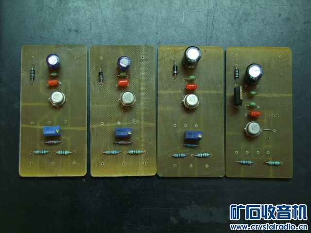

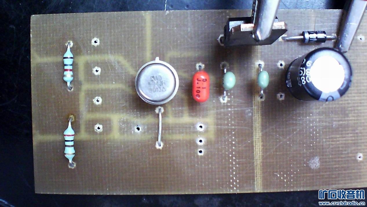

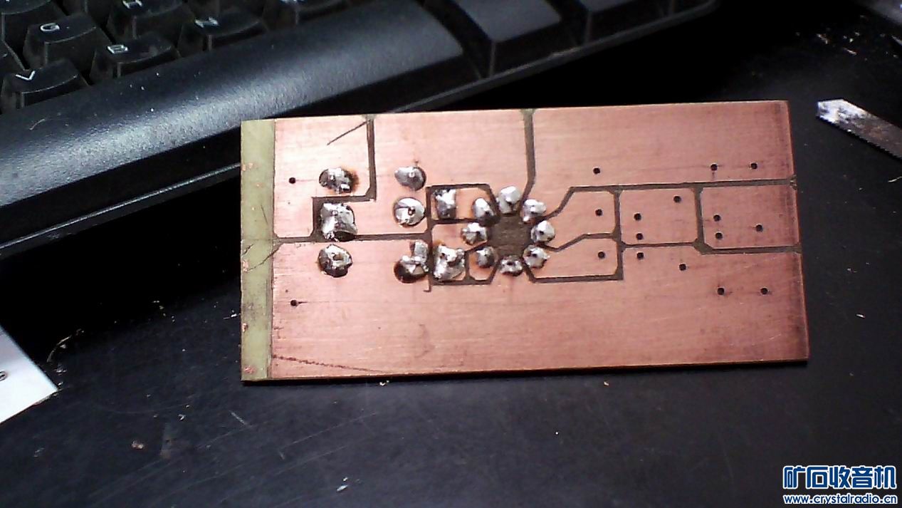

哈哈,AD584收到了,焊了两块板子。羞愧呀,手里没有精度高点的表
输出端接分压电阻获得1伏输出

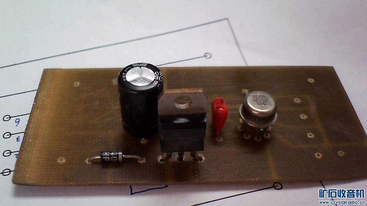

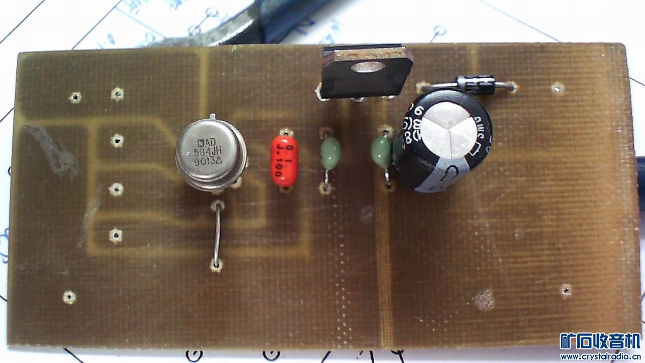

下边是简化版,去掉了7812

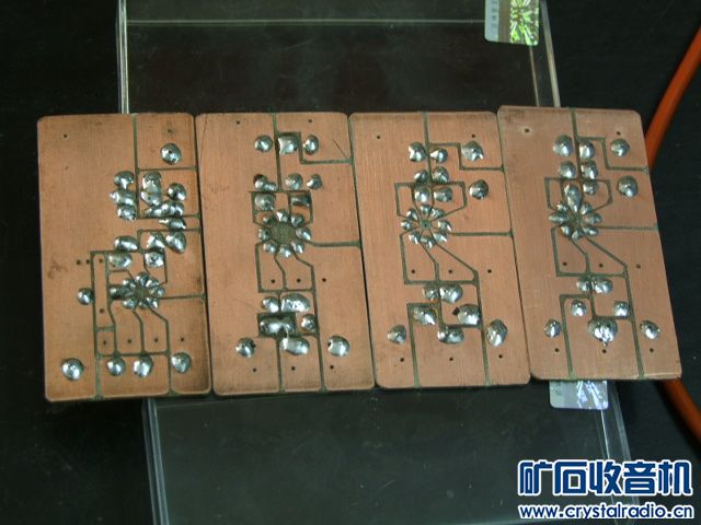

 楼主| 发表于 2016-9-28 15:58:05 | 显示全部楼层
4只全焊好了,合影

1.000伏是加电阻分压调出来的,看表的读数是准的,但是真正准不准没法判断,手里没有高精度表校准,现在是自己糊弄自己,手里有5块数字表,只有一块与基准接近,先默认它就是准的吧,JH级别的584精度是正负30毫伏,这块表测4个基准10伏输出为10.00-10.01,1伏分压调整微调到1.000。虽然基准能输出10、7.5、5、2.5伏,但是适用的只有10伏和分压得到的1伏,因为7.5、5、2.5伏用2伏档超限,用20伏档不如10伏接近量程。
