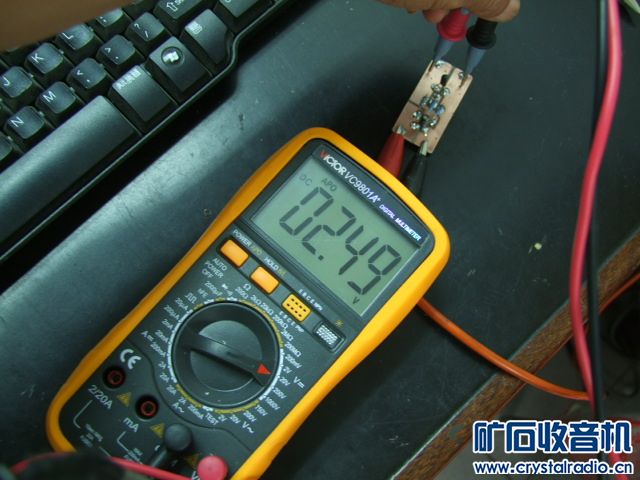

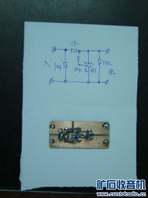

闲来没事,用TL431做了一个土基准,5块数字表测试,一块2.50伏,其他4块2.49伏,数字表只有200毫伏、2伏、20伏---,只能用20伏档测试,如果输出2伏以下,用2伏档测试,小数点后可以显示3位。输入电压6-9伏输出不变,其他电压没试。

TL431电流多大?

 楼主| 发表于 2016-9-18 18:32:16 | 显示全部楼层
70后大叔 发表于 2016-9-18 17:26
TL431电流多大?
参数最大100毫安

        TL431温飘小于100ppm,大部分小于50,以前有文章用它代换3位半表的基准,其实给4位半表做基准都很好。

基准关键在于稳定性(时间稳定性和温度稳定性)设计,用431做电压基准似乎指标偏低些了。

 楼主| 发表于 2016-9-19 15:22:19 | 显示全部楼层
用5K微调电阻代替10K电阻,分出1.5伏电压,数字表2伏档测量显示3位小数,几块表还是比较一致的

发表于 2016-9-20 01:42:25 | 显示全部楼层
输出电压只有2.5V吗?5V、7.5V、10V的好弄吗?
 楼主| 发表于 2016-9-20 04:39:40 | 显示全部楼层
参考级接分压电阻,可以得到任意电压,但是精度和稳定性肯定受电阻影响,您查资料吧
