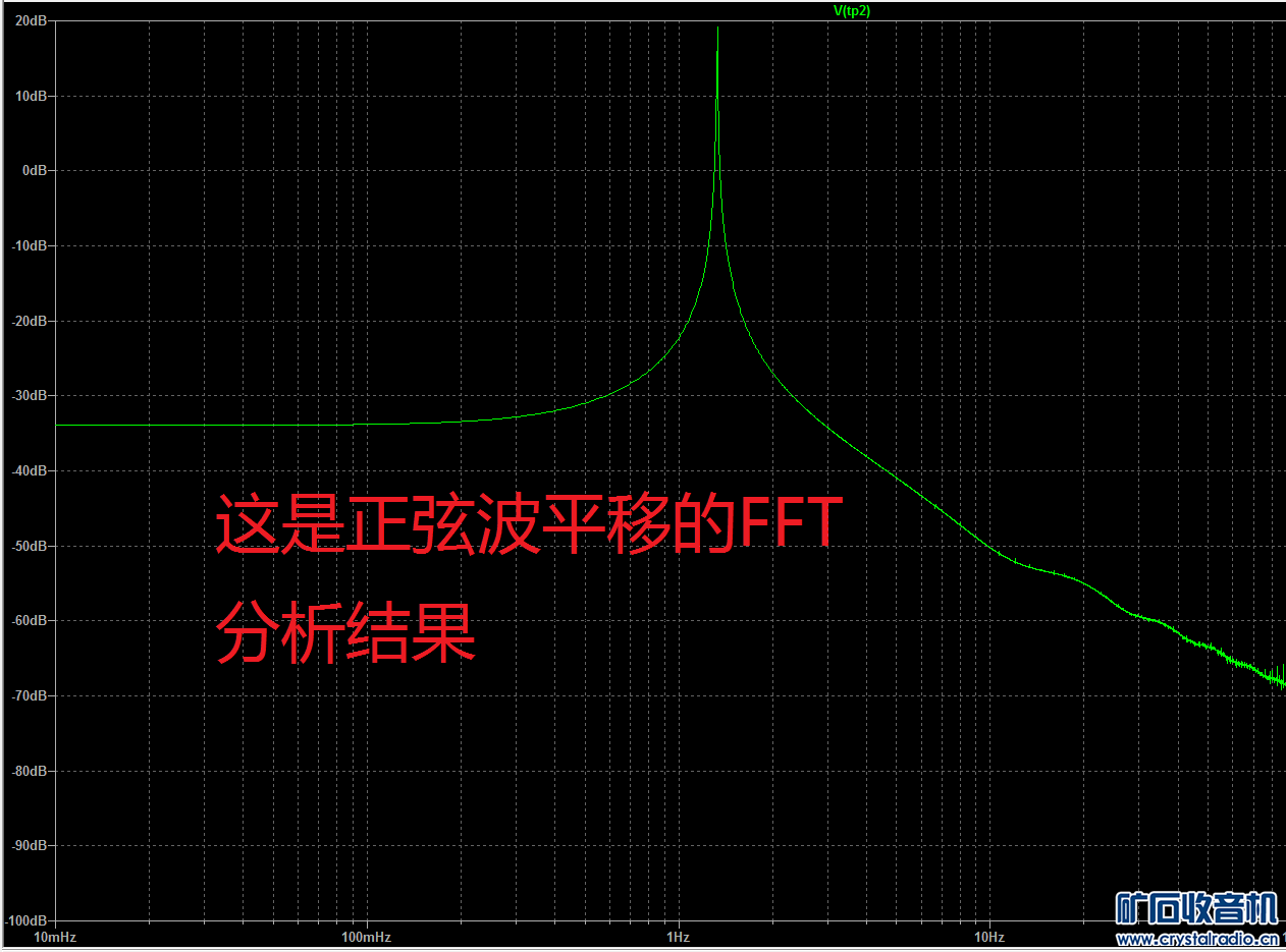

LZ的波形,“正半周”和“负半周”其实是根本不对称的——不光是振幅不对称,而且就连周期也是不对称的!
“正半周”的“半个周期”实际上是2T/3,也就是说这半个正弦波对应的完整周期不是T,而是4T/3,它的完整表达式应该是20sin(3π/2T)t;
“负半周”的“半个周期”实际上是T/3,因此它的完整周期也不是T,而是2T/3,这个正弦函数的完整表达式是10sin[(3π/T)t-π]。
现在再来看看,这两半还能拼成一个所谓的“平移”正弦波吗?
这个波形既不能作为含直流分量的单一频率正弦波计算,也不能看做两个不同频正弦波的叠加,真要是作傅里叶展开,它的频率成分可多了去了。

发表于 2016-9-17 17:03:19 | 显示全部楼层
飞蟾 发表于 2016-9-16 23:51
LZ的波形,“正半周”和“负半周”其实是根本不对称的——不光是振幅不对称,而且就连周期也是不对称的! ...
FFT 已经展开了

发表于 2016-9-17 22:45:00 | 显示全部楼层
e3po 发表于 2016-9-15 15:55
复习了一下高中知识, 不错的练习。
矿坛的题目不简单啊,暗藏杀机
这位朋友您使用的是什么软件解析的,波形挺好的
发表于 2016-9-18 03:26:46 | 显示全部楼层
yangcheng84 发表于 2016-9-17 06:45
矿坛的题目不简单啊,暗藏杀机
LTspice
