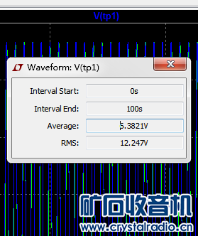

周期相同,峰峰值相同,看起来是正弦波,两个波形不重合,只能说是有失真的波形,含有高次谐波成分。

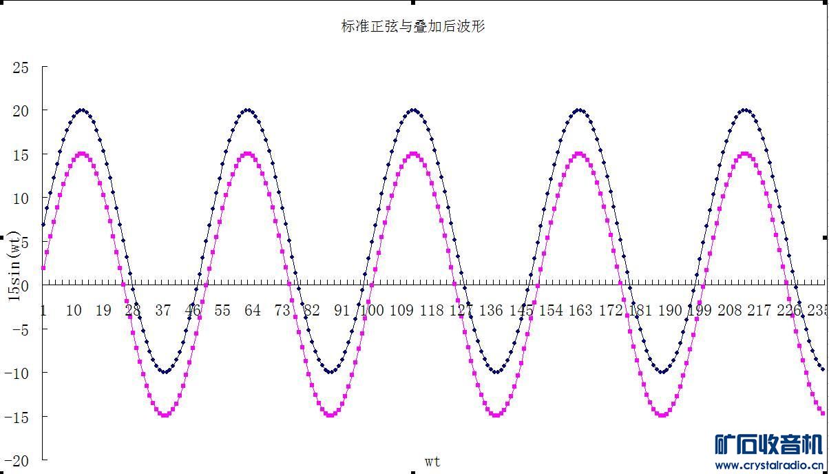

发表于 2016-9-15 20:58:39 | 显示全部楼层
qzlbwang 发表于 2016-9-15 16:36
比较下你所认为的函数图形与楼主的一样吗?蓝色的是楼主所说的波形(两个幅度不同周期也不同的正弦波的正 ...
那你画图的依据又是怎样呢?
怎么说的坐标平移就不对?
发表于 2016-9-15 21:30:31 | 显示全部楼层
yangcheng84 发表于 2016-9-15 20:58
那你画图的依据又是怎样呢?
按你的所说明的幅度15  周期为T的标准正弦波,并进行向上平移5  ,然后向右平移(移相)对齐前后点,这样就便于比较了!您可以不相信我画的,但可以去简单算算看三个过零点是否与楼主的图相符?
发表于 2016-9-15 21:37:29 | 显示全部楼层
qzlbwang 发表于 2016-9-15 21:30
按你的所说明的幅度15  周期为T的标准正弦波,并进行向上平移5  ,然后向右平移(移相)对齐前后点,这样 ...
我平移的结果:
发表于 2016-9-15 22:03:09 | 显示全部楼层
yangcheng84 发表于 2016-9-15 21:37
我平移的结果:
上面已经说明了,为了和楼主的前后过零点对齐,进行了适当移相。不然怎么对比?您不相信也罢。
楼主所画的波形和其说明都表达了其波形的函数是:
I=     20Sin(6π/4T *t)         当           2kπ       ≤     t     <     2kπ+2T/3    时      ( k=0,1,2,3…… )
        10Sin(6π/2T *t+π)     当  2kπ+2T/3      ≤     t     <     (2k+1)π   时     (  k=0,1,2,3…… )
是一个分段函数,与您所给出的I=15Sin(2π/T  *t)函数根本就不是同一个函数。难道不是吗?

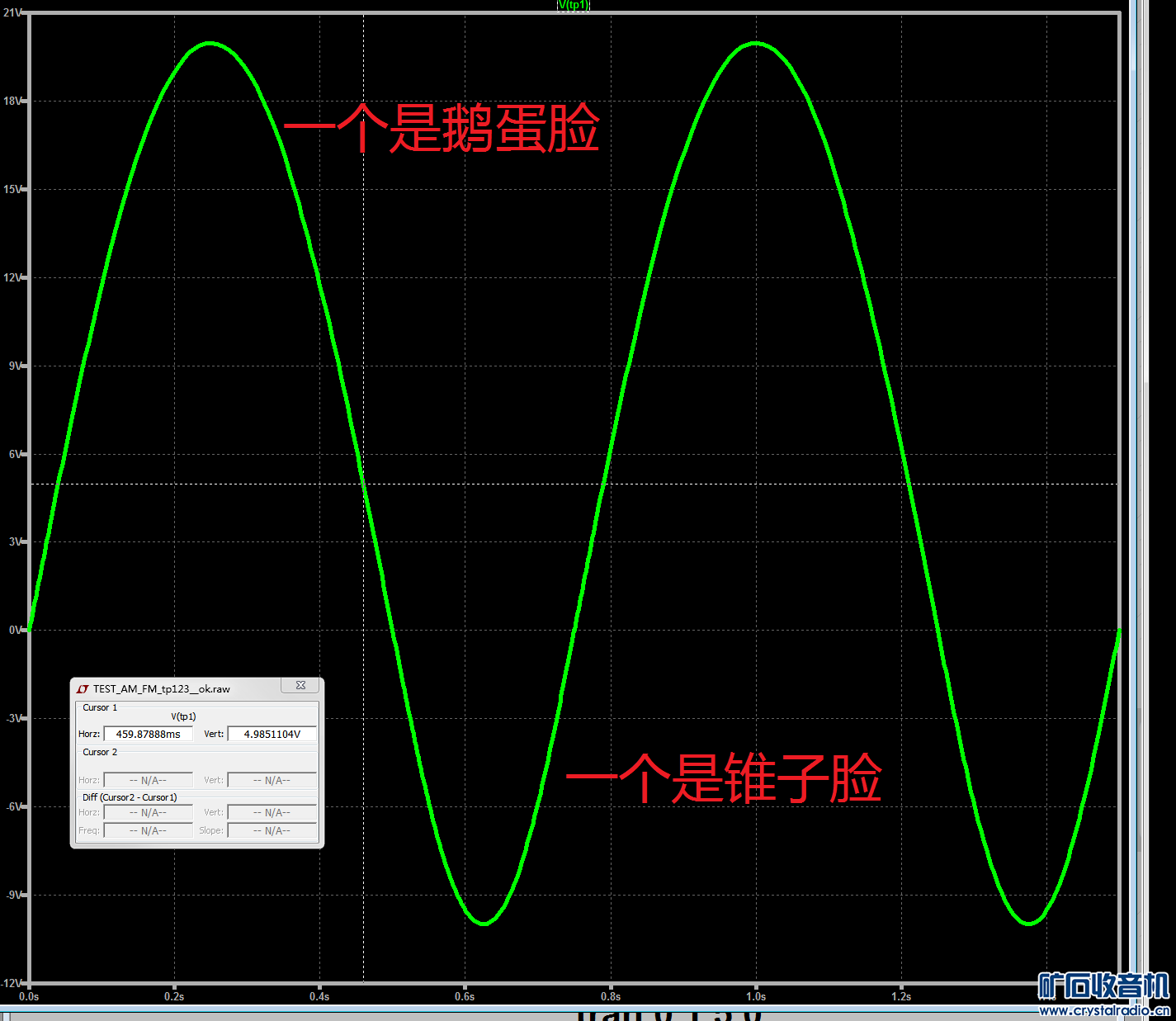

发表于 2016-9-16 13:48:00 | 显示全部楼层
画个图吧, 这么多讨论
发表于 2016-9-16 15:31:16 | 显示全部楼层
顺便再看看这些图吧
发表于 2016-9-16 15:55:00 | 显示全部楼层
e3po 发表于 2016-9-16 15:31
顺便再看看这些图吧
不管你咋整,也许还是会有固执的人认定就是正弦波平移的结果。俺是真心服了。

发表于 2016-9-17 09:53:11 | 显示全部楼层
可以自己最简单地验证下:
幅度15的正弦波,垂直平移5后,过零点可否实现与楼主要求的一样(0、2T/3、T、5T/3、2T、。。。。。。)呢?
如果还是固执地认为就是正弦波平移的结果,那别人就无办法和你说了。
