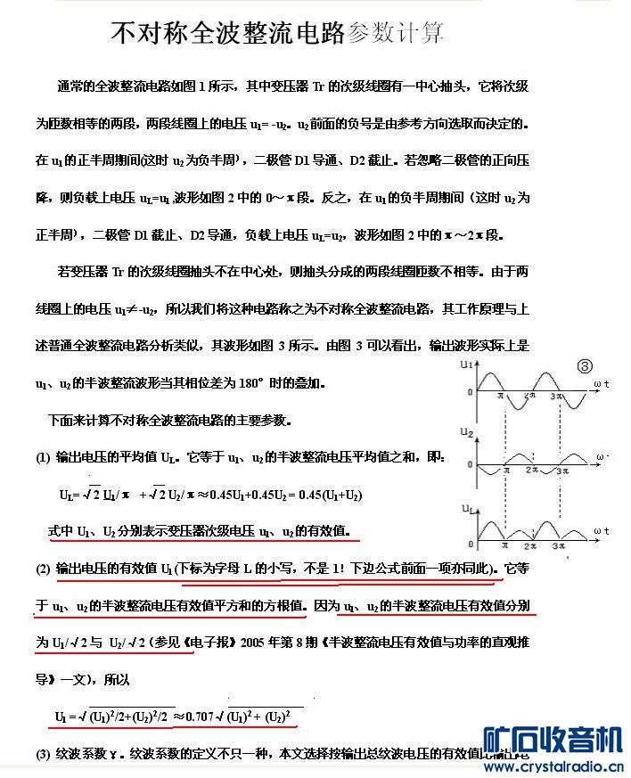

查《电子报 》2005-10-30 有计算类似有效值的文章《不对称全波整流电路参数计算》。
