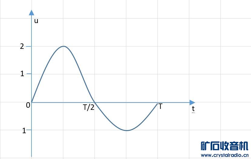

如下图:
假设为理想条件,正半周和负半周仅峰值不同,负载为纯电阻R = 1 欧,(0--T/2)峰值为311V,(T/2--T)峰值为155.5V,f=50HZ,正弦波合成。
求一个周期T做功多少?
发表于 2016-9-10 12:58:35 | 显示全部楼层
两个不同正弦波的功率相加,再乘以1/2T,就是一个周期所做的功,
因为负载电阻1欧,电阻太小,电流几百安,有点恐怖
发表于 2016-9-10 13:28:58 | 显示全部楼层
因为正弦波本身对称性,直接用两个电压有效值求功率,然后平均一下就对了。
发表于 2016-9-10 13:47:16 | 显示全部楼层
正负峰值相差这么大?
发表于 2016-9-10 14:58:37 | 显示全部楼层
((311/sqrt(2))**2+(155.5/sqrt(2))**2)/2*(1/50)=604.5J

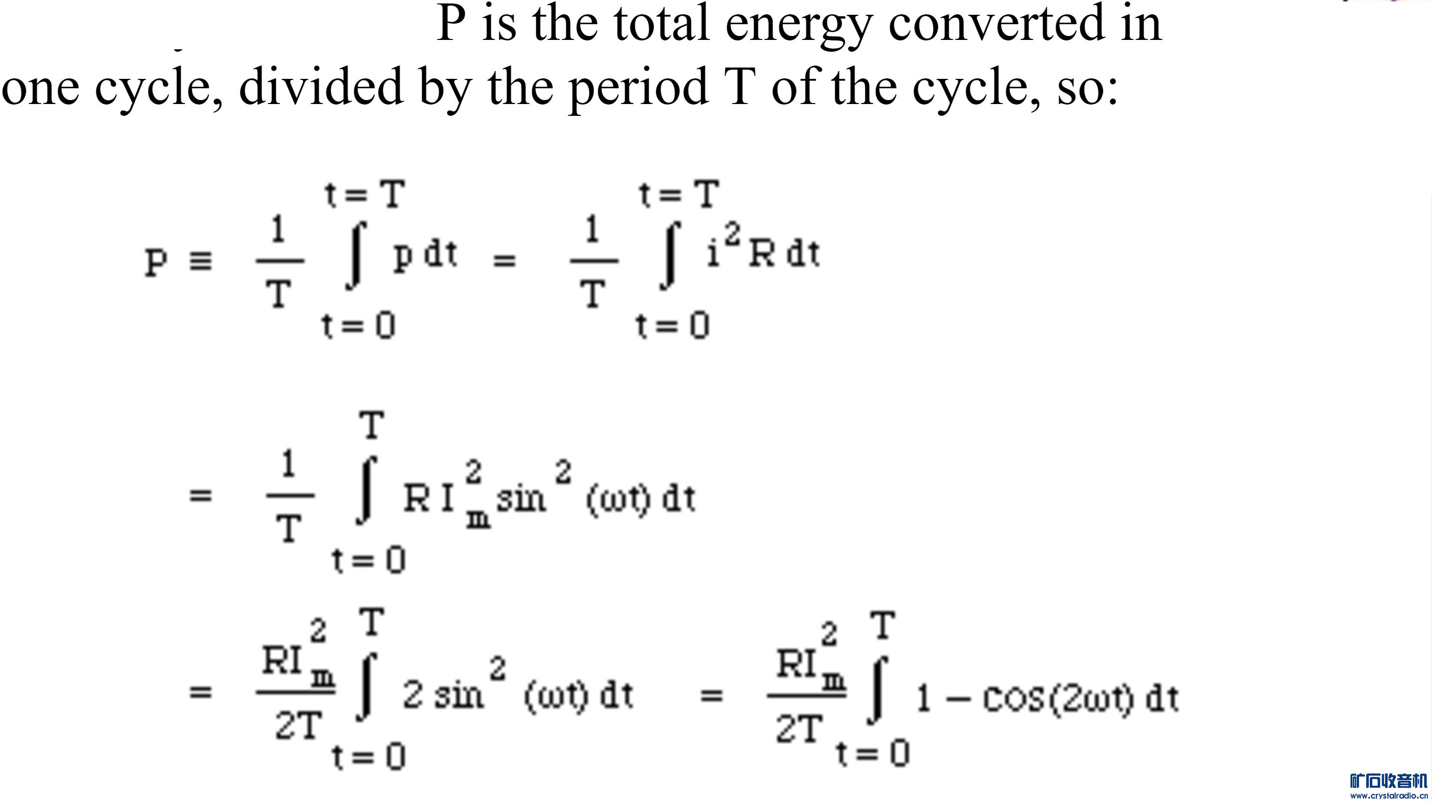

FFT 变换以后求出各个频率分量,
再从0到T对功做积分。
当然如果肯定前后本周都是/近似正弦波的话, 可以偷懒。
不做  FFT,
求0到 T/2 的功积分, 加上 T/2 到 T 的功积分。
有兴趣的自己算吧
http://www.animations.physics.unsw.edu.au/jw/power.html

      楼主已经表达了这样的意思:一个有效值为220V50Hz正弦波的正半周和一个有效值为110V50Hz正弦波的负半周构成的波形的电压加在1Ω电阻两端,在一个周期内所做的功是多少?
      按6楼版主列出的公式计算当然没问题,但对于没有学过高等数学的朋友也许是一道坎。
      其实这个问题只要概念正确了就是不会微积分也很容易做:
      因为这个电压是加在电阻上的,其电流和电压波形一样,所以计算功率应该用有效值。我们分为正半波和负半波来计算。
      有效值为220V的正弦交流电的半波的有效值是:220V×0.707≈155.56V,那么其功率就是 155.56^2/1=24200W     其在一个周期内所做的功就是  24200W×20ms=484J
      有效值为110V的正弦交流电的半波的有效值是:110V×0.707≈77.78V,那么其功率就是 77.78^2/1=6050W     其在一个周期内所做的功就是  6050W×20ms=121J
      所以在一个周期内正负半周总共所做的功是:484J+121J=605J

第一种,分别算上下两半个周期的定积分然后相加求平均就可以了
第二种,因为是正弦波,峰值电压除以根号2就是电压的有效值,用有效值求出的就是平均功率,注意要半个周期半个周期的算
