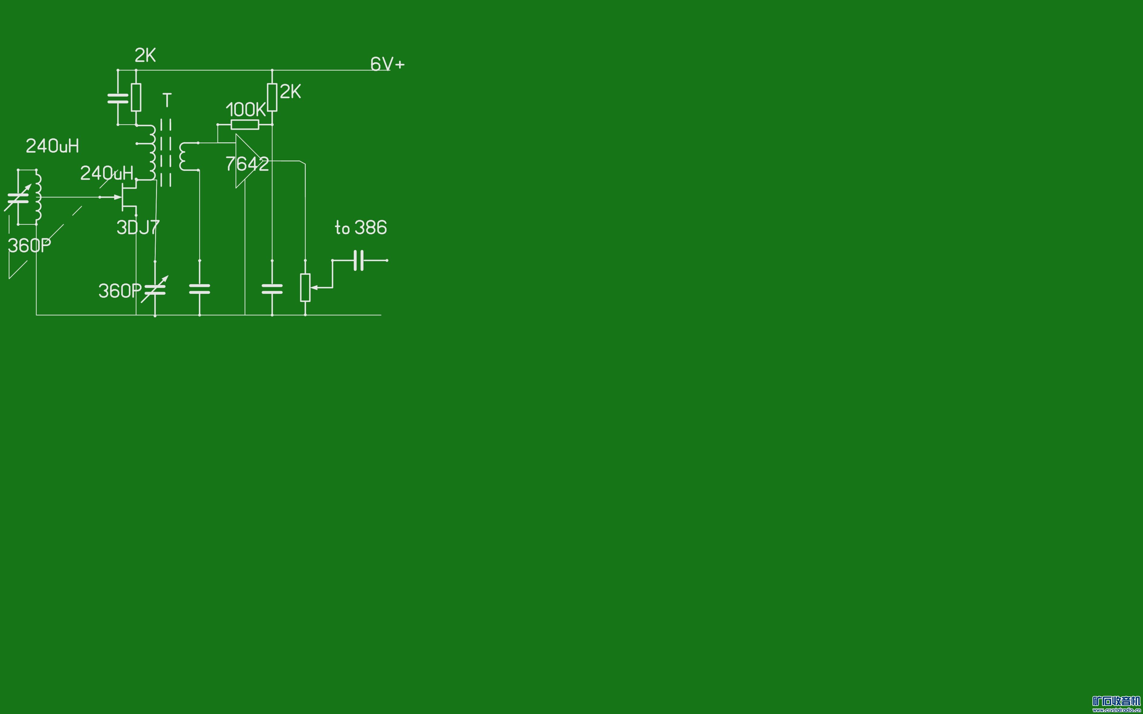

喜欢直放的坛友可以试一下3DJ7+YS414(7642)+lm386

发表于 2016-9-9 10:45:46 | 显示全部楼层
yang.fujiang 发表于 2016-9-9 09:19
用的啥画图软件,能否共享一下
楼主您好,我用的是vision画的图。
这个软件是通用的绘图软件,不是专门画电路图的。
里面可以选择电路的模具,但是功能很一般。
我是业余选手,没敢学专业的电路软件,就拿这个来将就了。
发表于 2016-9-9 10:49:21 | 显示全部楼层
yang.fujiang 发表于 2016-9-9 09:26
BG2的rbe阻抗和场管输出不匹配 ,场管漏极串个高频变压器,实现匹配,同时并上可变电容的另一组,可以 ...
谢谢指导。
之前看过矿坛里面的一个电路,双调谐双高放场效应管直放机
http://www.crystalradio.cn/thread-323351-1-1.html
这个跟您说的是差不多的。
绕制高变对我来说有点儿痛苦,等有空了来做一下试验。
 楼主| 发表于 2016-9-9 11:03:09 | 显示全部楼层
Booooby 发表于 2016-9-8 22:41
场管输入,7642高放+检波+AGC,386低放,有意思的电路。
楼主可否给出你实验的电路图?
抽空俺来试试。
大概的意思就这样,不会画图
发表于 2016-9-9 11:11:00 | 显示全部楼层
yang.fujiang 发表于 2016-9-9 11:03
大概的意思就这样,不会画图
楼主的图绘制得也非常漂亮!
我抽空先绕个高变,然后试试您说的电路。
