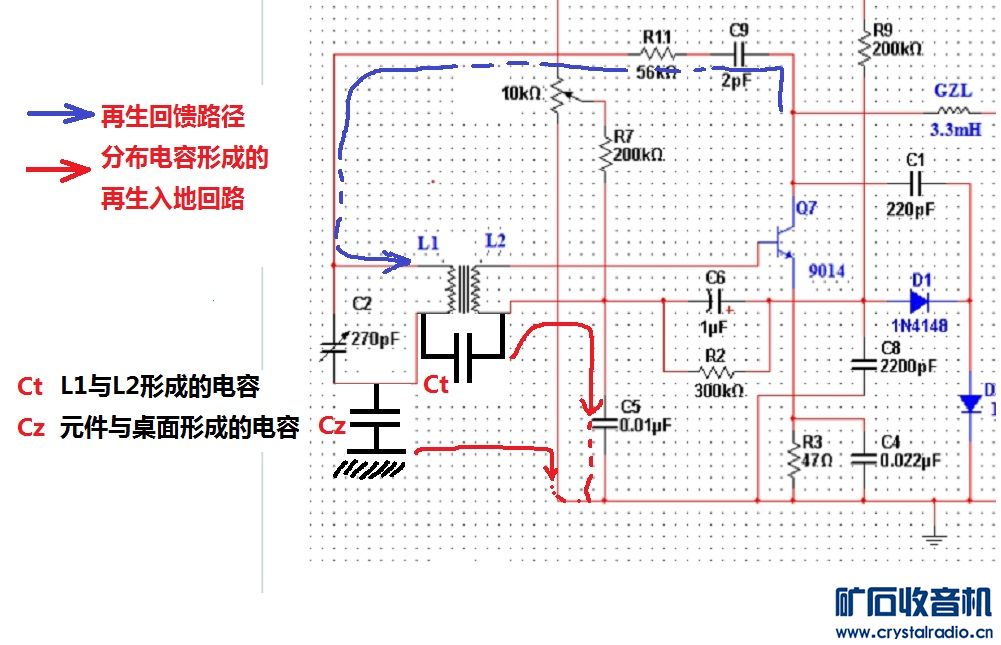

性能很满意的1.2V来复再生机

他大叔啊~
因C2没接地那再生加的没"回路"啊~
高频信号可以靠“飘”来的,要不怎么收到的?
C2不接地干扰少些是因为接地后C2、再生元件、检波元件形成了一个环状回路吸收了干扰。从前电子电器少的时候不明显,现在电子污染大了就明显些了。

可以简介一下C2不接地的因素和利弊吗?谢谢。
接地能有效减少人体感应, 不接地等于两级独立分离,相互影响自然更少了
发表于 2016-11-8 09:03:25 | 显示全部楼层
我现在用9014做的来复再生机可变电容动片也不接地,接地了反而不稳定.但以前用3AG1做的来复再生机动片必需接地.
 楼主| 发表于 2016-11-8 09:19:43 | 显示全部楼层
haerbin 发表于 2016-11-8 09:03
我现在用9014做的来复再生机可变电容动片也不接地,接地了反而不稳定.但以前用3AG1做的来复再生机动片必需 ...
是的, 9014放大量太高, 接地反而容易自激.

发现接地灵敏度下降及嘈声加大,  所以之前做的几台机都没接地了
天线联是270P 么?

取消R3与C3,让9014e极直接接地可能更好点。

天线联是270P 么?
这个根据你的磁棒线圈电感量决定的, 270P配330uH左右的电感, 160P配540UH左右的电感
不要R3跟C3, 加再生很容易自激.
您也说说不接地的优势有多大,如果能进一步解释一下其优点就更好了,谢谢。
发表于 2016-11-8 10:28:47 | 显示全部楼层
再生是通过分布电容得到的,因为高频管的hfe倍数高,所以很小的再生回馈就可以很强烈,这个机芯装进外壳后要重新调整,紧凑了之后再生回路可能更不好控制。

建议楼主试一下:
①把9014的偏置电阻改在高频阻流圈的前端,目的:引入电压负反馈来稳定晶体管的工作。
②在旁路电容C4上端串接10Ω至20Ω的电阻,目的:引入高频电流负反馈来稳定晶体管的工作。
这两项措施可以只用一个,也可以都用上,您试试看吧!

chidezhen 发表于 2016-11-8 11:56
9014再生的确是不好控制, 但加了再生灵敏度提升不小.
