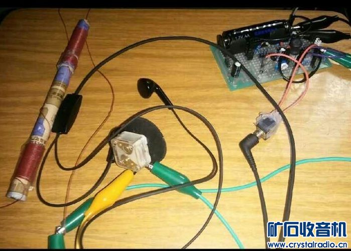

用1.2V充电池,灵敏度不错, 音量适中, 嘈声低, 比之前做的68-1更满意。
这个电路是以636为基础, 结合现代9014(beta=320)高放大管子作改良,实践证明性能全面提高, 主要改良有以下几点:
1.)        下偏二极管改为锗管, 检波管加入微偏压, 大大改善弱信号检波。
2.)         9014引入射极电阻电容,这有几二方面好处, 一来可以提高输入阻抗,二来可以降低来复低放放大倍数, 使高频放大更隐定。
3.)        通过再生电容串电阻加入再生,这种通过改变电阻大小调再生的方式更灵活,大大减少自激发生。
4.)        引入负反馈电阻(R2, 300K),改善大信号失真问题。
5.)    加多一级低放, 可以使用手机低阻耳机。

 楼主| 发表于 2016-9-7 11:40:04 | 显示全部楼层
SY王先生 发表于 2016-9-7 11:13
有都是9014管,二极管都是1N4148 电路图吗
这是改良的电路, 当然用2个二极管都用4148也没问题, 但就失去改良的意义了
发表于 2016-9-7 11:46:18 | 显示全部楼层
楼主的这个电路图,两个管子都可以用9014。低频部分略调一下工作点即可。
倍压检波的两个二极管,如果不挑战极限,用两个4148也是可以的,也可以换成9014的一个pn结。
所以说,你可以直接用这个图,使用你手头的元件来搭建。

请问楼主:C2没有接地,引入的再生稳定吗?有没有人体感应的影响?

实践证明很稳定  你看我图片  沒装箱也没自激  沒有人体感应

即使稳定,C2也应接地,这好像是“定式”。祝贺楼主!
发现接地灵敏度下降及嘈声加大,  所以之前做的几台机都没接地了

可以简介一下C2不接地的因素和利弊吗?谢谢。
