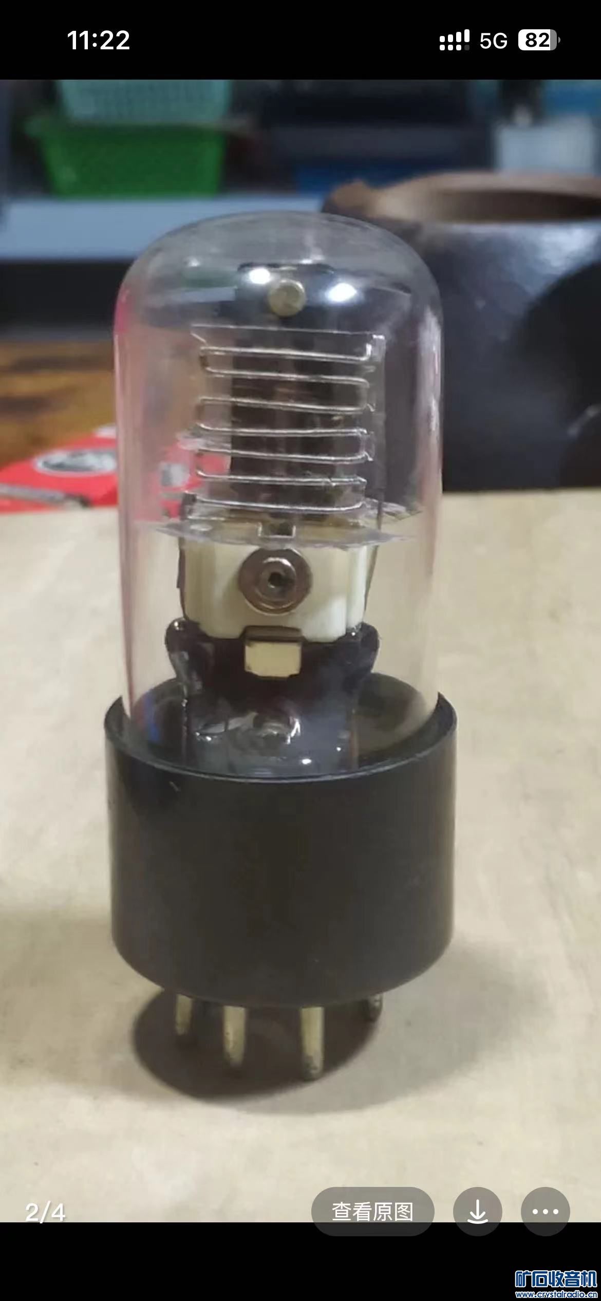

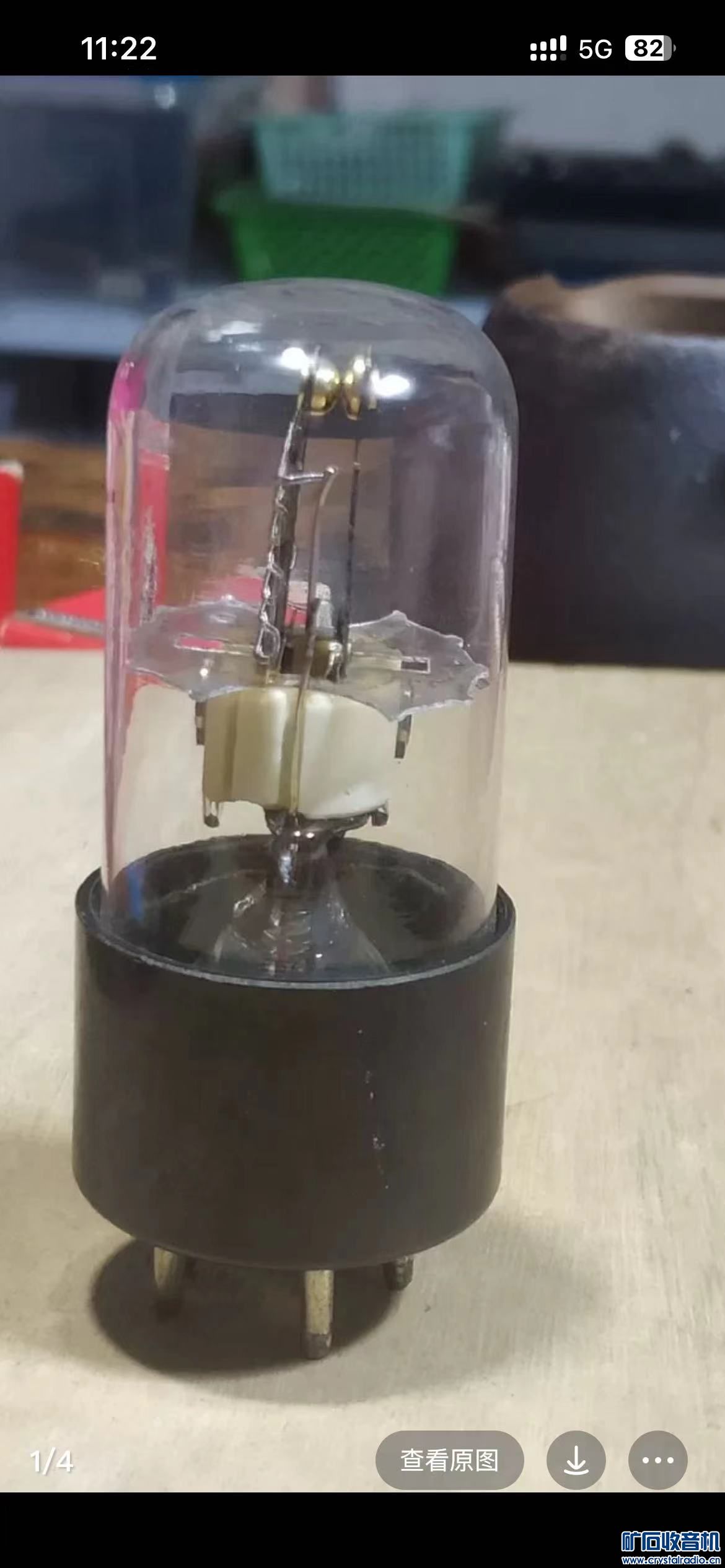

发表于 2023-12-29 11:31:00 | 显示全部楼层
我用这个延时电子管
发表于 2023-12-29 14:26:38 | 显示全部楼层
有位坛友自制的延时电子管和楼上类似
