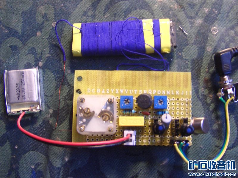

在安装超外差之余,穿插安装了一个三管机,现将有关情况汇报如下:
1、所用元件:3DG110*2,放大倍数50~70,尝试用3DG6,放大倍数180~240,并没有显示出更好的优越性,所以该机可不必用高放大倍数的硅管;3AX25B,放大倍数70。4*14*59mm扁磁棒,0.07*7纱包线,100匝和10匝;223p可变电容器、0.01微法、68000p;自绕高扼圈(0.08线径,6*8工字磁芯绕300圈);电阻500k串1k*2、2k;3.7v微型锂电池供电。
2、可接受本地所有中波电台,音质清晰,音量适中,比较适合低阻耳机收听。
3、综合评价,因为是三管机,并没有显示出比单管机明显的优势,故不如来复再生单管机性价比高。玩玩还是可以的。本机没有做更多的调试,应该还有提升性能的空间。
拍了两张照片——
考虑到尝试多种三极管效果,故用了三个可以灵活插拔的插座,目前两只高频管高处小盒子一截,将来确定三极管后,可将三极管腿脚剪短。

发表于 2016-9-2 07:33:14 | 显示全部楼层
楼主不是说两个小管的放大倍数50-70吗,图上是蓝色点的啊,蓝点的放大倍数分档是80-120的。

 楼主| 发表于 2016-9-2 09:21:41 | 显示全部楼层
用廉价的数字万用表测的,一个57,一个61,仅作参考吧。

发表于 2016-9-2 13:43:27 来自手机 | 显示全部楼层
ZWDA 发表于 2016-9-2 09:27
不用谢!祝你成功
很久没见前辈出作品了
发表于 2016-9-2 15:47:26 | 显示全部楼层
xinjun老前辈真是高产!
(1) 发现新的变化,楼主开始换小鸡窝了,我以前也经常用这种小盒子。
(2) 三极管换插座,这个方便更换不同的管子,但是整机效果肯定受影响。
(3) 此电路与636单管来复系列相比,都是基本上都是1v1的。
636是倍压检波,这个是三极管检波;636是高放兼低放,这个是低频射随;
电路架构差不太多,所以这个电路的灵敏度和整机增益体现不出非常大的优势。
而天线回路的质量和是否加再生就起到关键作用了。
但是,这个电路比636来复机器好调整,且稳定性好。
(4) 目测(不一定准)楼主的双联可变电容只用了一联140P,如果能两联并用(200P),
可以减少天线线圈的匝数,提高Q值。
(5) GZL离磁棒再远一点好。
(6) 楼主的单管机可能用的是锗管,这个高频部分是硅管,两者还是有差别的。
如果要比较电路类型,管子类型也尽量一样。
 楼主| 发表于 2016-9-2 17:05:57 | 显示全部楼层
Booooby 发表于 2016-9-2 15:47
xinjun老前辈真是高产!
分析得很有道理!对这三管小机我还远没有像对待单管机那样熟悉,如果深入其中,值得玩味的地方还是不少的。今天上午后换了两个3DG6放大倍数在200左右的管子,调整工作点之后,感觉还是比放大倍数低的3DG110的管子效果好。
