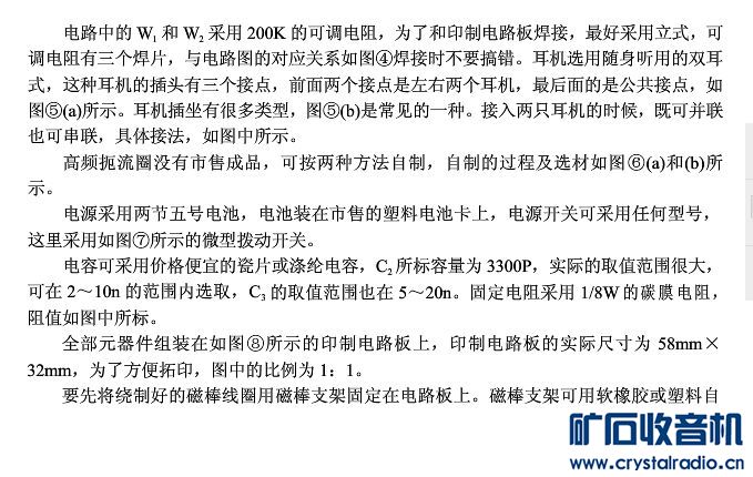

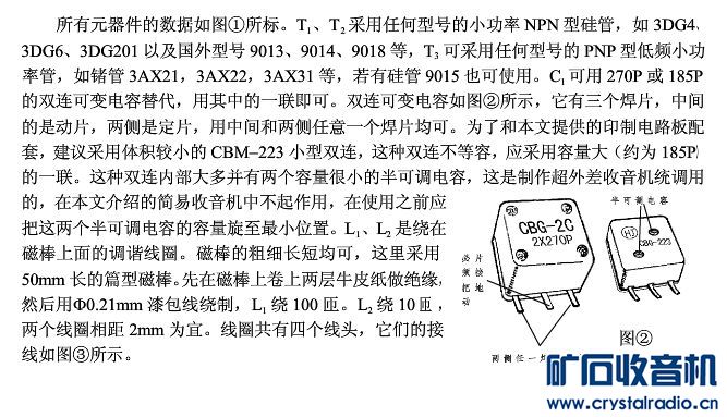

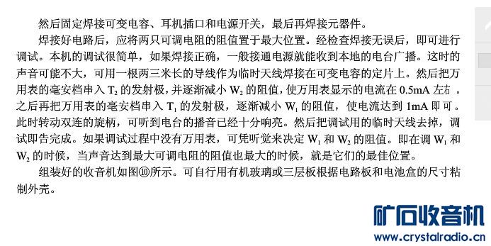

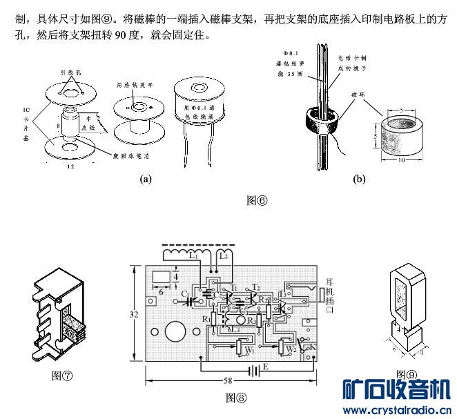

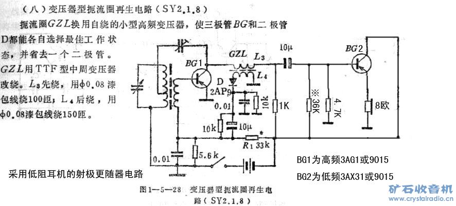

发表于 2013-3-4 10:57:24 |
是不是这个。

发表于 2013-3-4 12:24:17 |
老虎哥01 发表于 2013-3-4 12:10
谢谢帮助。
用这个成本可不低,哈哈
发表于 2013-3-4 12:41:58 |
hyhjg 发表于 2013-3-4 10:57
是不是这个。
您好。有高频变压器的线圈数据吗?
发表于 2013-3-4 13:18:58 |
期货交易员 发表于 2013-3-4 12:41
您好。有高频变压器的线圈数据吗?
高频变压器参照681单管机数据200T比300T,或苏老师的图

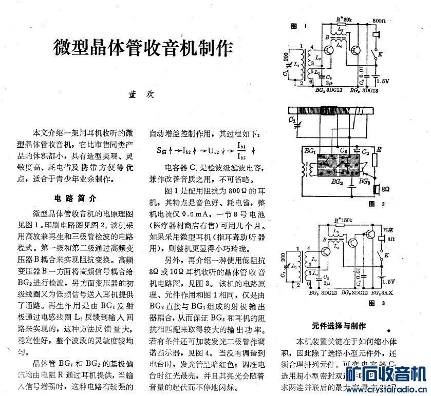

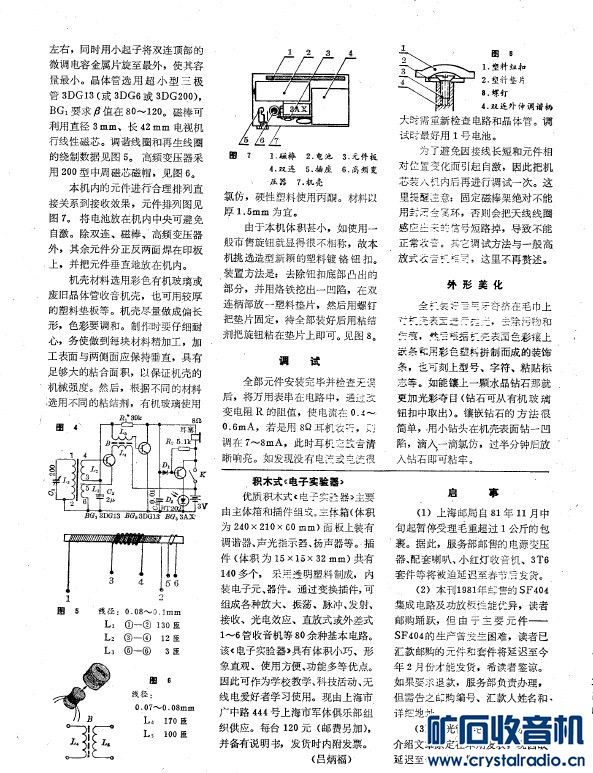

发表于 2013-3-4 13:33:47 |

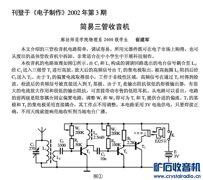

发表于 2013-3-4 13:36:38 |
原文

发表于 2013-3-4 14:55:49 |
楼主记忆好,原制作文章是发表在《科学画报》78年3期上.用800欧耳塞.两管机.耗电极小.《中学科技》82年1期的改为用8欧耳机是三管机了.
