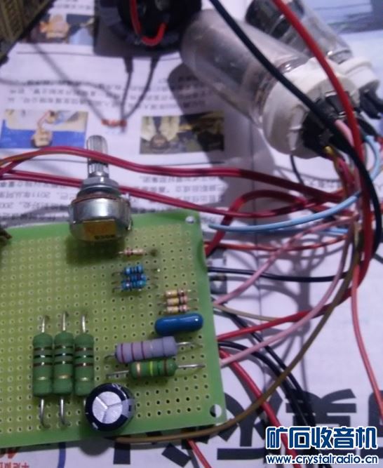

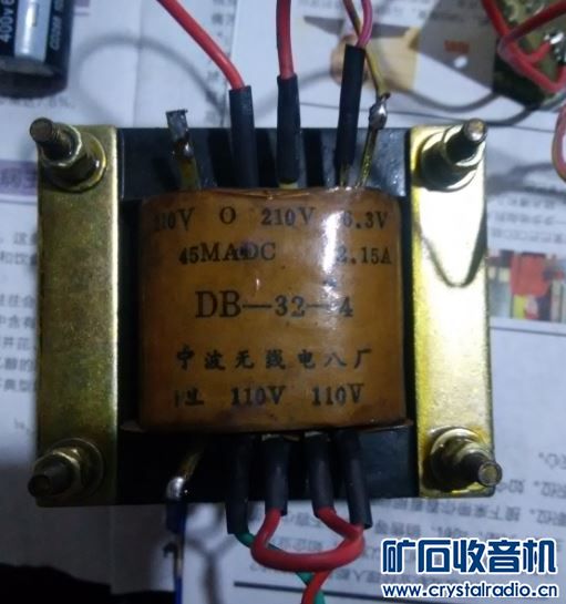

     上周末去逛电子市场,无意间发现了一个店铺里有电子管,老板是个上了年纪的大爷,他说的本地话听不懂,就写下了管子的型号,我手机上一查,是老式收音机上用的,其中就有6P1、6N2,就顺便买了几只准备带回去发烧玩,付了钱要走时,大爷问我变压器要不要,本来还在想去网上淘呢,这下齐活了。这个变压器是新的,不过看包装盒和它 的外观是有些年的老货了,而且原厂名也在网上查不到了。

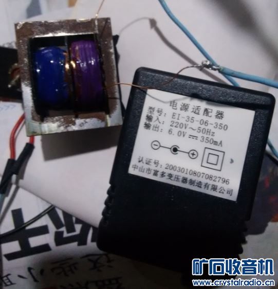

      花了两个晚上的时间从网上找图搭好了线路,才发现还要输出变压器,于是就从网上买了,不巧的是正好赶上了G20会议,快递进不来,9天了还没有物流信息,而激动的心情又停不下来,无奈之下查了下网友们的资料,就用220V转12电源变压器先替代看看,结果通了电喇叭就嗡嗡的叫,输入音乐信号也没有,只有刺耳的噪音。
      电路是照着经典的6P1焊的,本想着先出声,等输出到了后再布局线路和安装位置的,请各位老师看看问题出在哪里?谢谢

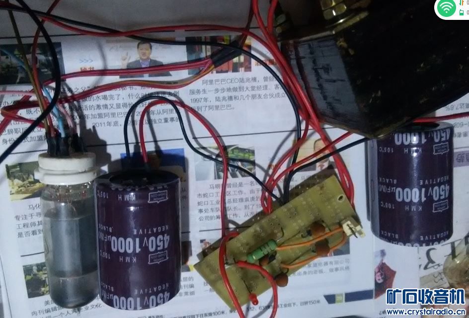

 楼主| 发表于 2016-8-31 20:13:54 | 显示全部楼层
6N2、6P1焊好了喇叭嗡嗡叫,请教各位老师是哪里的问题
      谢谢!!!
      刚打开矿坛个人主页,就看到朋友们热心的回复,真的很高兴!昨晚的图片显示太大传不上来,刚才用截图才弄好。电源变压器次级标识的是210V,实测有230V,因为没有整流电子管,我用IN4007做的,滤波高压电解电容是从网上买的1000UF/450V的,用了2个,没有滤波电感,电阻因为没有合适的阻值,我用几个并联或串联得到,误差不是太大,不知道对电路有多大影响。买的电阻元件包今天到了,我想把它们换回来,再看看效果。输出变压器开始用的双12V的其中一组,结果噪音很大,于是把复读机的电源适配器拆开取下变压器换上,结果还是老样子,于是发贴求教!

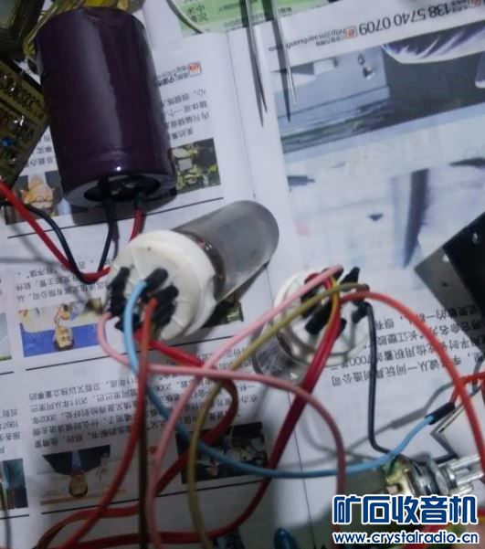

发表于 2016-8-31 20:23:31 | 显示全部楼层
如此这样地摊, 难免嗡嗡叫.
发表于 2016-8-31 20:31:00 | 显示全部楼层
老弟啊!佈线又长又乱.不嗡嗡就不正常,不要匆忙上马弄好底板各元件排好位置走线短捷.一定能成功的,
发表于 2016-8-31 20:39:05 | 显示全部楼层
布线太乱了,按12楼说的整理好。灯丝供电线一定要双绞。
发表于 2016-8-31 20:40:00 | 显示全部楼层
发表于 2016-8-31 21:07:29 | 显示全部楼层
这种地滩式接线接地处理不好。装箱了在调吧。
