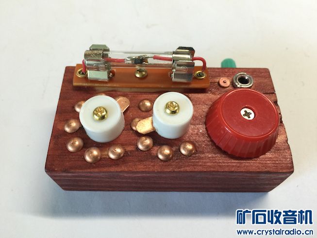

迷你小木盒调感矿石收音机

很好奇你的3dq是怎么接的,不是有四个引线吗?一个保险管只有2个接头啊?

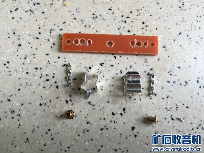

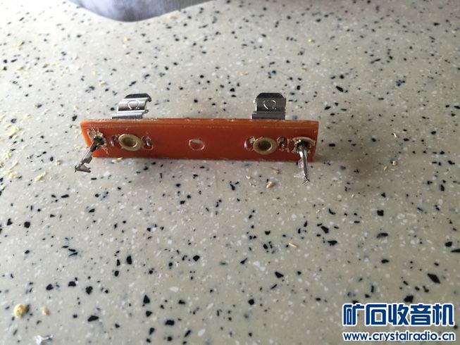

最近改良了一下,D S 接 保险管两头 , 再在保险管两头钆孔,把 G1,g2 用导线穿到出面去,插进保险管插坐的两头多加的两个插孔中。

拿保险管改矿石是一个好主意。下次打破一个二极管,把里面的PN结直接封装到保险管里就更像了。

试过,曾用断路的2AP打破后,用原来的触针去触及芯片能找到灵敏点,接在矿机上能出声,无奈芯片太小手拿着还行,要固定有困难,眼神要好,别笑我儍。

心灵手巧,超赞!我还看过你焊接到四针插座的帖子,那个焊接有点难哦,不好固定呀,这么小的东西,使用放大镜吗?

可以用胶粘吗,反正神似即可 。
