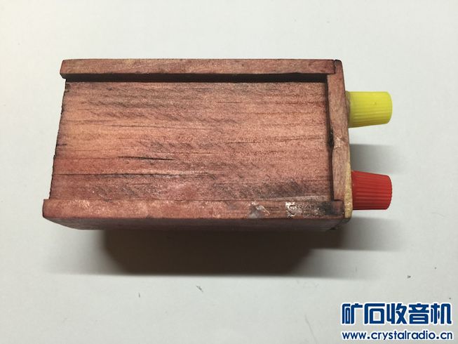

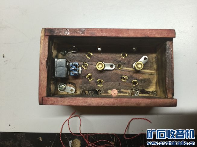

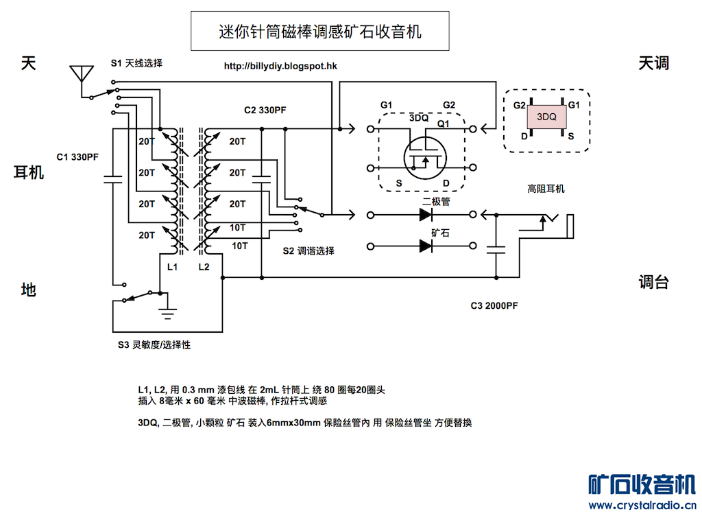

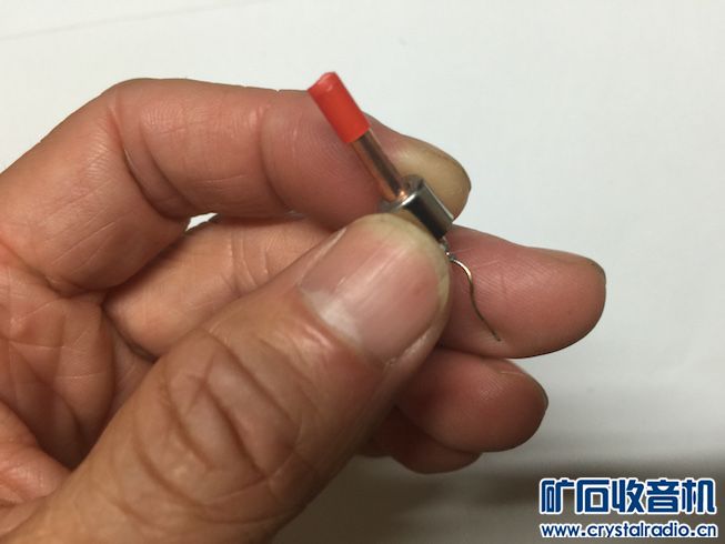

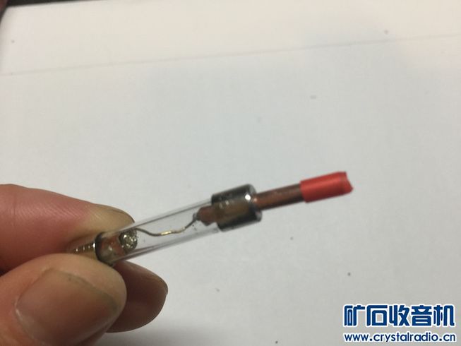

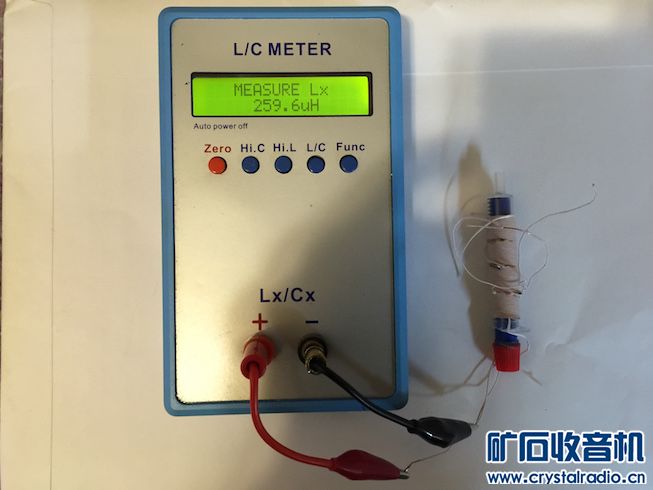

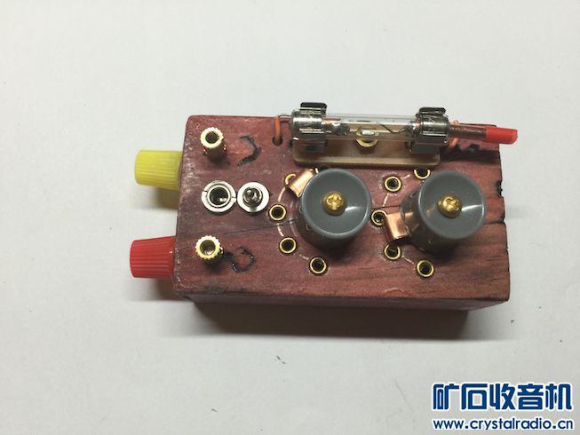

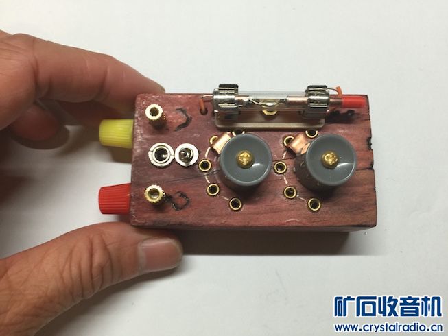

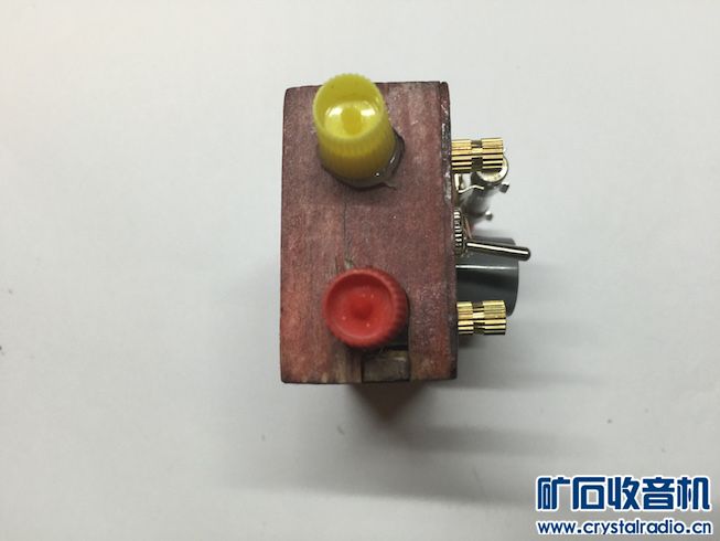

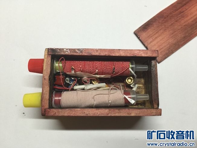

上次 把一个长木盒一分为二, 用了另个小木盒 做了, 今天 装了个迷你小木盒调感矿石收音机, 上了仿紅木復古漆.

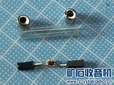

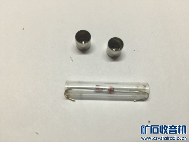

改良了用 保险管  做 的小颗粒 矿石 架, 不用缧絲 改用 3 毫米秱线, 更易移动找矿石上的灵敏点.
视频:http://v.youku.com/v_show/id_XMT ... UNjAyODg3NzI0&x

构思独特的高产玩家,矿石用的什么材料。

 楼主| 发表于 2016-8-26 11:10:06 | 显示全部楼层
接上15米向下垂直天线和自来水管地线。接收效果非常好。把S3撥向高选择性时配合天线线圈的调感能收到本地弱台。
发表于 2016-8-26 12:53:28 | 显示全部楼层
旅行小牙膏的蓋好用途做旋鈕喔
