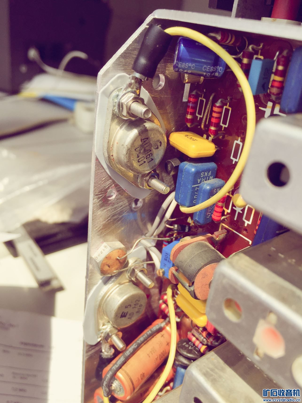

 楼主| 发表于 2016-9-3 18:13:49 | 显示全部楼层
更换了原机500欧微调电阻,然后用AD161、AD162替换了原机的AC187K、AC188K。更换了3个1000uF滤波电解。更换前级0.15uF薄膜电容。静态偏流调整到10mA。听了好几天了,工作一切正常声音蓬蓬。AD161和162是大功率管,原来的散热片要改造钻孔才能装上。改造也简单,注意好绝缘就是。

发表于 2017-8-23 22:03:12 | 显示全部楼层
两功放管的基极的偏置开路。前面有人说电阻开路就是这个意思,几个电阻同时开路的可能性不大,只可能是陆续开路,你量着又没问题。说明电路板断裂或原来的基极开焊。范围已经很小了。我这说的够详细了吧。原来的锗管管脚很容易被氧化。基极偏置开路烧功放管是OTL典型的故障现象

发表于 2017-8-24 09:10:44 | 显示全部楼层
lalapany 发表于 2016-8-24 08:53
我已经把元件量了个遍,除了BC109的HFE有点大的出奇以外(550),其余的阻容元件都正常。现在就等俩管来 ...
就是它了,换个100~150倍的就解决了。
