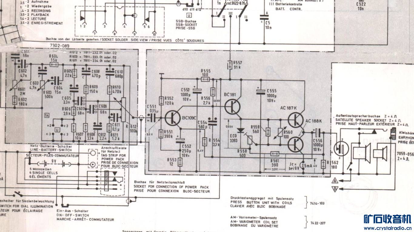

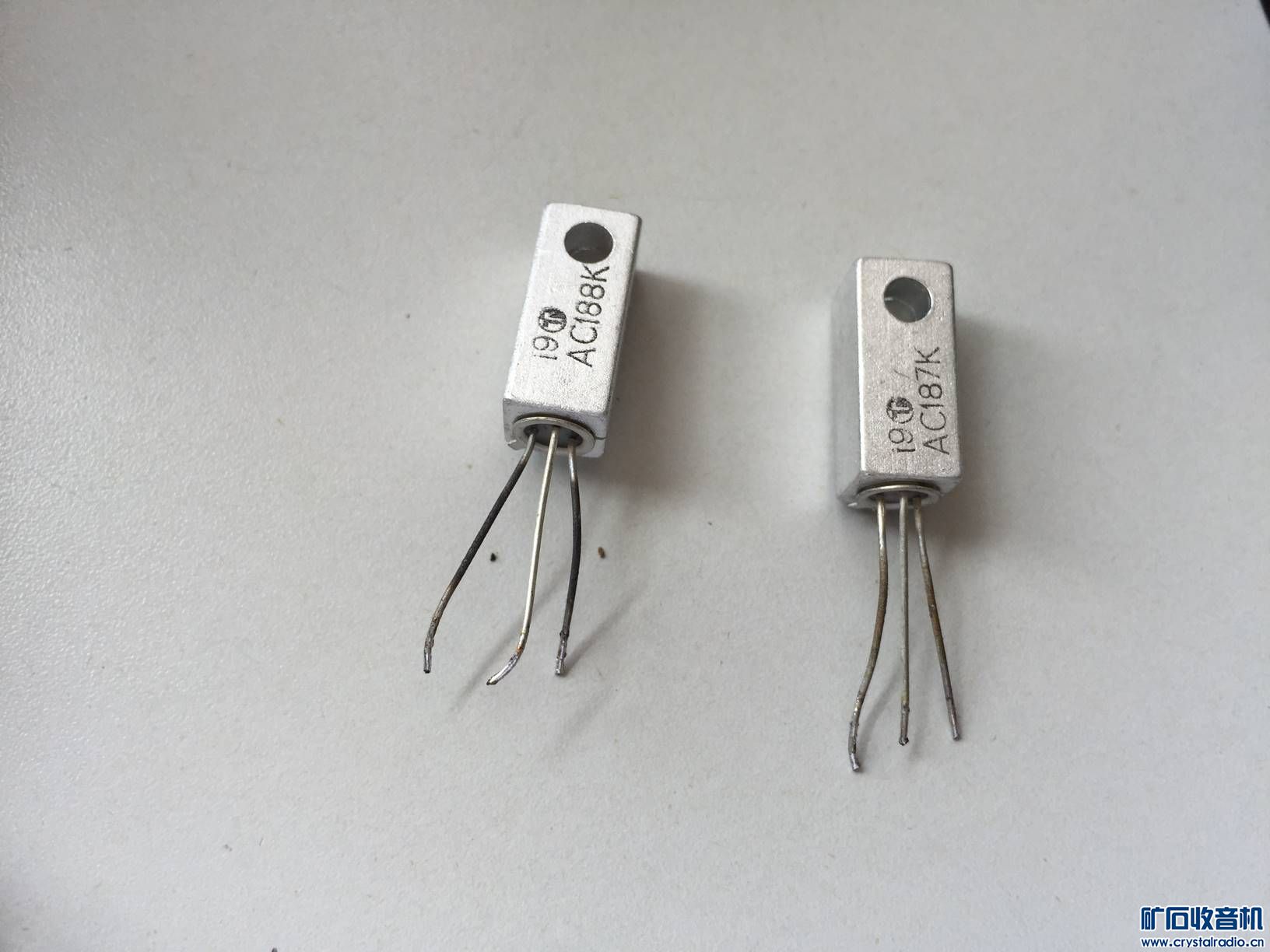

一台根德收音机在收听过程中突然无声,所有频段寂静。拆下电池盖取电池时电池体发烫,电池连线烫手。测电池夹两端发现电阻在0.9欧姆,怀疑机内有短路。参考电路图,先将电源线正极从高放板上焊下,测试正负极间电阻仍为0.9欧姆。再将入功放--中放板的正极线焊下,测两极电阻为无穷大,说明功放--中放板是引起 短路的原因。参考电路图,发现两枚功放管AC187、AC188  C-E间已经击穿了,焊下两管用欧姆档测量CE间电阻为零。请问是否就是年代久远两管老化导致的击穿呢?(两个都是老型号欧洲锗管),还是功放电路部分其他元件有问题导致的两管击穿?
下面是电路图,请老师们参考。

发表于 2016-8-22 13:02:43 来自手机 | 显示全部楼层
查R558.R559.R560
发表于 2016-8-22 13:57:03 | 显示全部楼层
两只不同极性的三极管,同时老化击穿的可能性不大,先检查一下功放电路中,其它元器件有没有变值、虚焊现象。

 楼主| 发表于 2016-8-22 15:12:36 来自手机 | 显示全部楼层
查了,三个电阻测了下都没事啊,R558是个微调电阻,R560是个热敏电阻, R559是个固定电阻,三个电阻的阻值都没有问题
发表于 2016-8-22 15:16:56 | 显示全部楼层
功放官同时过载损坏,是推动级故障造成的。重点检查EC03393二极管,开路虚焊或性能不良。
 楼主| 发表于 2016-8-22 16:07:30 来自手机 | 显示全部楼层
这管子起什么作用的啊,稳压用的吗,刚才量了下此管的正向压降,大约0.6伏左右
 楼主| 发表于 2016-8-22 16:56:16 来自手机 | 显示全部楼层
zhke 发表于 2016-8-22 16:36
找对硅管换上接着修~~
那对锗管找起来要费点劲了~~
淘宝上有拆机的AD161和AD162,我定了两对儿凑合下看行不行
发表于 2016-8-22 17:19:01 | 显示全部楼层
二极管是好的,就按2楼办。
 楼主| 发表于 2016-8-23 12:28:04 来自手机 | 显示全部楼层
zhke 发表于 2016-8-23 11:43
这个电路的四支管为直耦电路任何部分的损坏都可能导致这个故障~
LZ还是都查下了~
