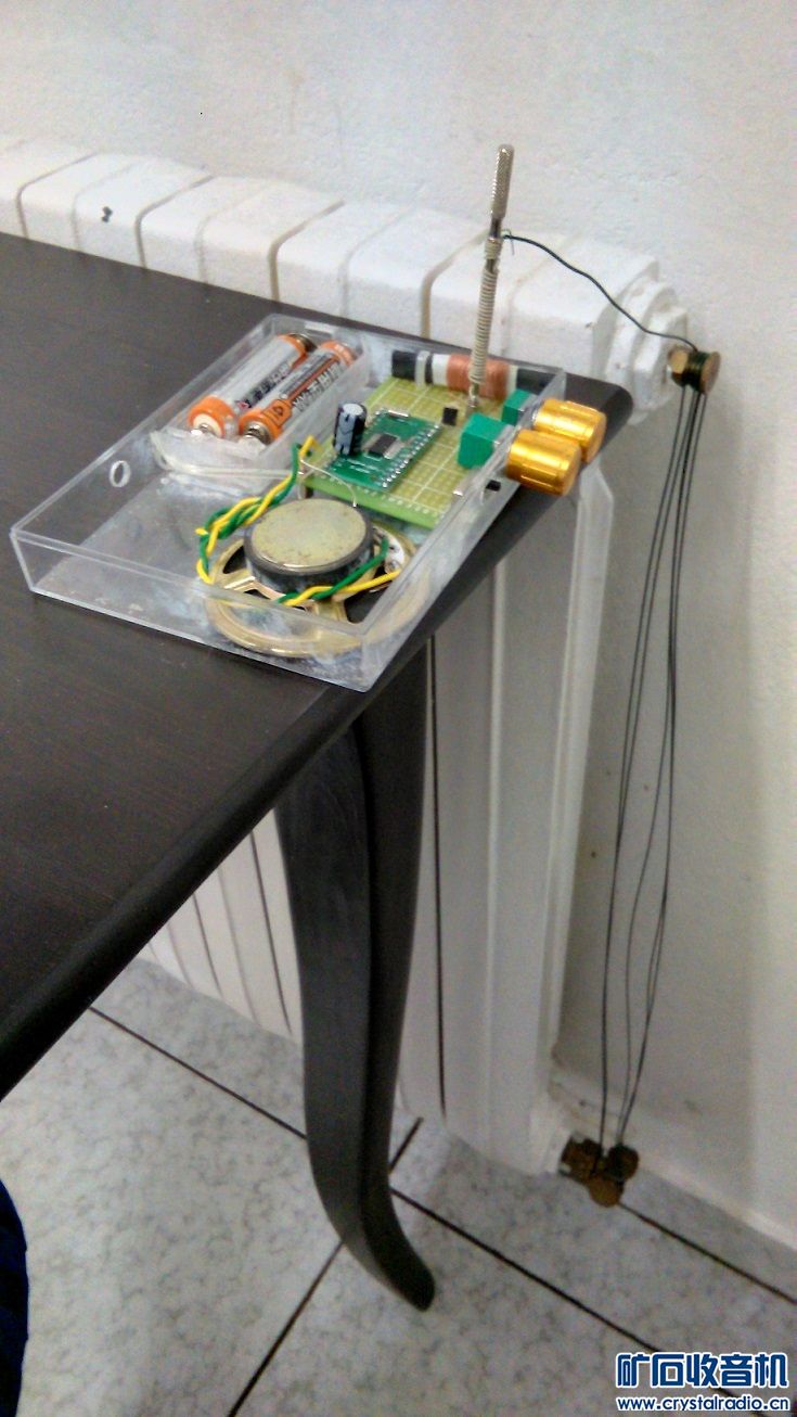

1 收音部分 使用电池的情况下 中波 采用磁棒天线 比较满意
由于我工作是在半地下室 调频和短波 尤其是短波 比较吃力 这个涉及第二部分
2 信号放大 我试过官方的demo效果不大 而且对中波影响大 于是放弃 估计和我工作的环境有关系 巴黎郊区 半地下室 于是在工作室的暖气上绕线冒充天线 效果尚可

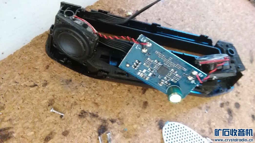

3 音频放大 试过2822 3v带立体声喇叭 很吃力 于是找了个从前鬼子手机上的基座 自带功放 声音不大 但可接受 回头给您型号 个人感觉音频输出的电容1uf效果最好

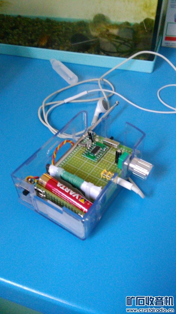

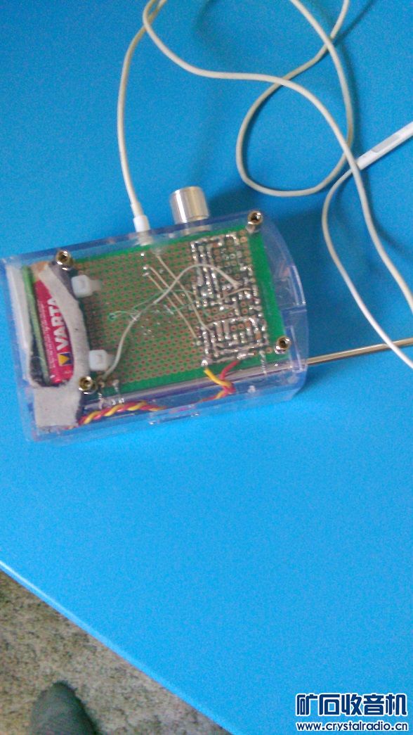

 楼主| 发表于 2016-10-11 19:11:18 | 显示全部楼层
机壳 按照本人"朴素"的懒惰 没有机壳也可以将就 哈哈
不过我还是找了个壳子 是有种单片机Raspberry pi的壳子 注意要第二代的 回头给您照片 献丑了 哈哈

 楼主| 发表于 2016-10-12 00:26:01 | 显示全部楼层
vkjmmy 发表于 2016-10-11 16:43
收音机做的咋样了?我的还没装壳呢,正在纠结是只要调频还是全频,是耳机听还是加功放,是电池电源还是市 ...
功放
IC上面的字应该是K012 8941
鬼子老式手机座子 索尼的 W995
功放和喇叭
功放和喇叭
 楼主| 发表于 2016-10-12 00:27:38 | 显示全部楼层
不过我还是找了个壳子 是有种单片机Raspberry pi的 ...
盒子就是这个 哈哈

 楼主| 发表于 2016-10-12 15:11:08 | 显示全部楼层
vkjmmy 发表于 2016-10-12 11:06
我感觉AKC6959底噪大不能接受。Si4836背景干净,FM灵敏度超高,但是抗干扰能力明显差,磁棒的距离都有要求 ...
关于抗干扰
Si4836里面提到了几点
磁棒和芯片的距离至少5厘米
磁棒下不能有地线层
芯片下面和整个pcb最好大面积敷铜
供参考
不过 我是用洞洞板 后两点无法实现
