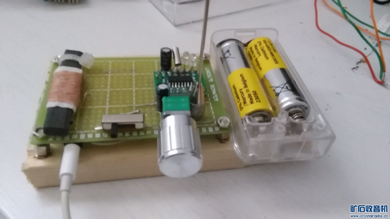

发表于 2016-8-22 03:25:34 | 显示全部楼层 |阅读模式
续此帖
http://www.crystalradio.cn/thread-922096-1-3.html
采用的是Silabs的DSP芯片SI4836-A10
官方的标准电路 洞洞板 灵敏度不凡
家在巴黎地区  在开阔处测试
全部FM 40多个台全部能收到(以华为手机作参照)立体声指示正确
中波 30多个台全部能收到 (以德生2p3套件自焊作参照) 白天有巴黎本地一个电台能收到
短波设置了两段 每段仔细听能有 7 8 个台 白天也能收到

我是中国人 四川的
矿机不玩了 想看看单管机
欧洲这边能找到不少40 50年代成色比较好的灯机 30-100欧左右 最好的Philips要300欧!
我准备找个不响的 只留壳 把瓤换成我这个DSP 哈哈
筹备中
