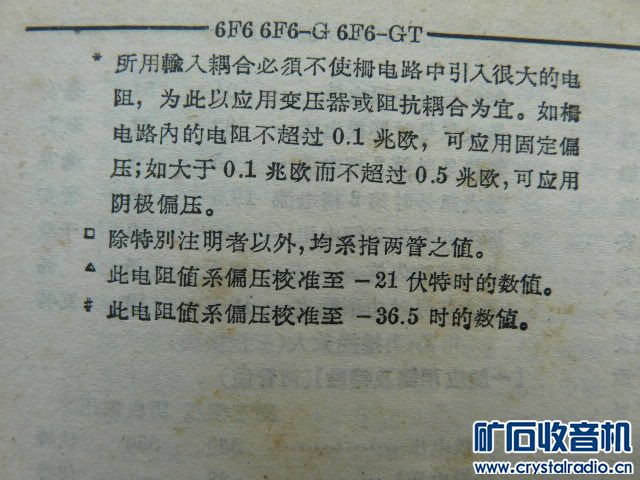

您是矿坛老寿星,程权的学生(何老)比您小几岁,本人73,还是小弟。
在上海科技版《电子管手册》6F6(与42同为五极管,负载阻抗也是7K)参数里查到下面文字,供参考:

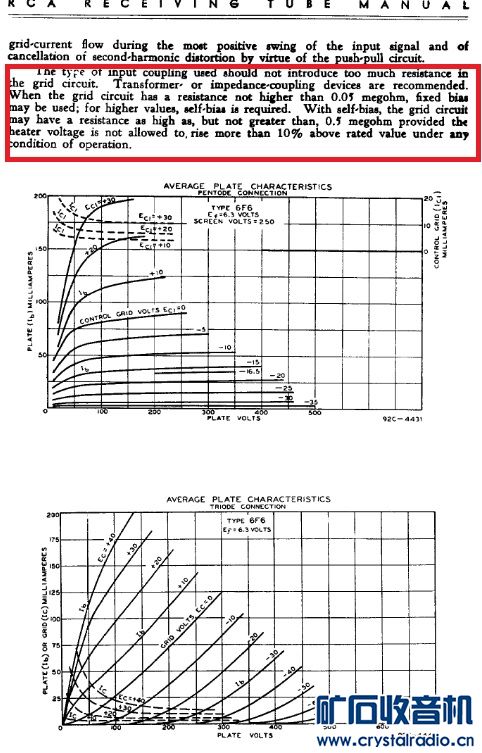

谢谢版主,我也查了下6F6的参数,下面的说明应该和您说的是一样的。
