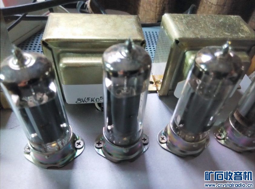

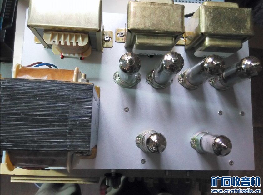

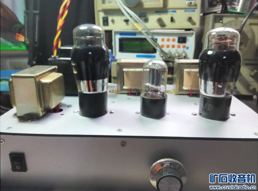

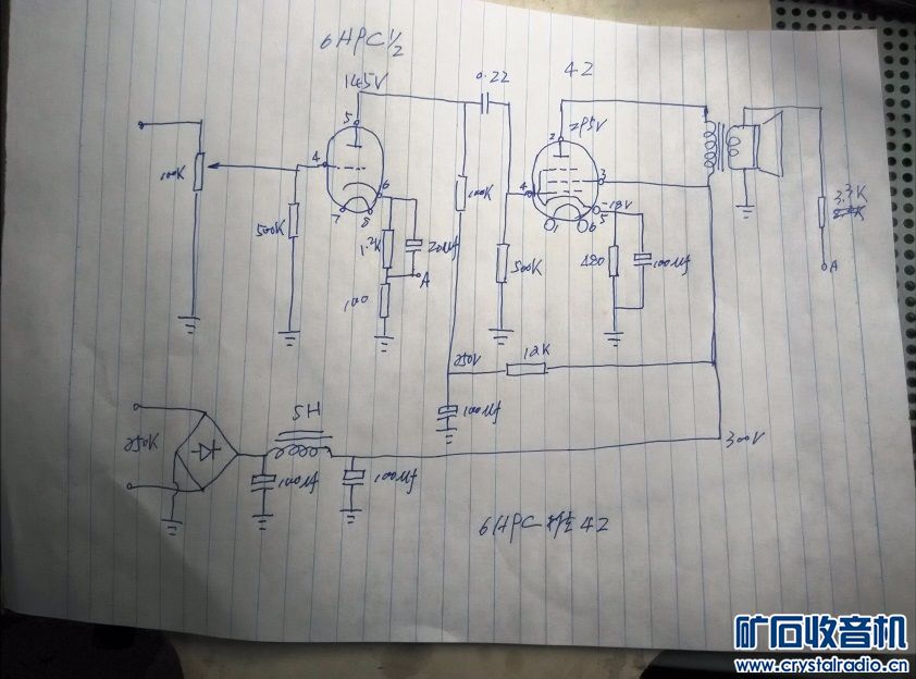

退休在家消磨时间,做42单端、6P14推挽、3Q4耳放。动手动脑防痴呆。

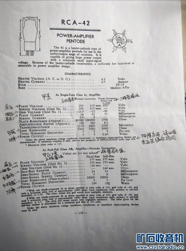

铝塑板做的,年纪大了,金属的实在弄不动。上面是42单端的制作资料。

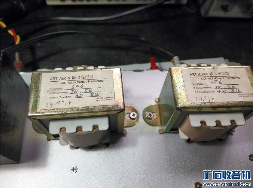

所有的变压器都是网上定制的。单端的输出变压器是3夹2,推挽的是4夹3。本人年纪大了,有些耳背,声音好坏让儿子来听。据儿子反应声音都不错。

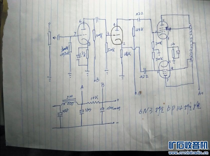

42单端,一开始没有用负反馈,低音听上去有些薄和混,接上负反馈后就好了 不少,高音的空气感很足。
6P14推挽,没接负反馈,超线性接法。也不是标准的43%超线性接头,是初级上的一个5K抽头,接近三极管接法。低音的动态,力度都要比42单端好不少,声音开很响也不吵,说明失真较小,所以就不接负反馈了。
