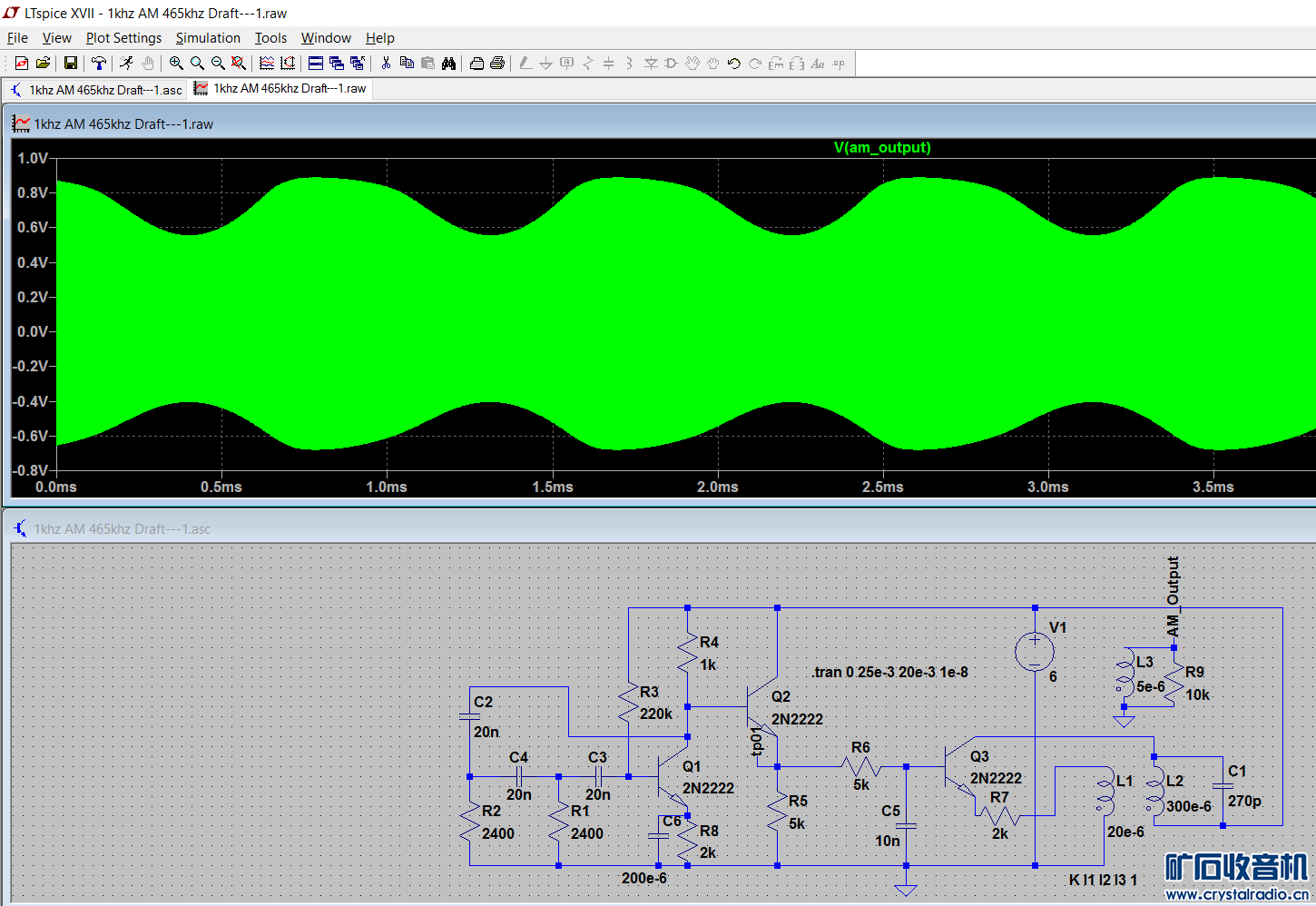

简易调幅信号发生器的仿真

  160. TEXT 600 392 Left 2 !K l1 l2 l3 1
  161. TEXT 184 56 Left 2 !.tran 0 25e-3 20e-3 1e-8

 楼主| 发表于 2016-8-19 19:14:56 | 显示全部楼层
采用 LTspice IV 进行变压器仿真的简单方法:
为每个变压器绕组绘制一个电感器
采用一个互感 (K) 描述语句通过一条 SPICE 指令对其实施耦合:
                                                          K1 L1 L2 L3 1
K 语句的最后一项是耦合系数,其变化范围介于 0 和 1 之间,1 代表没有漏电感。对于实际电路,建议您采用耦合系数 = 1 作为起点。
每个变压器只需要一个 K 语句;LTspice 为一个变压器内部的所有电感器应用了单一耦合系数。下面所列是上述语句的等效语句:
                                                           K1 L1 L2 1
                                                           K2 L2 L3 1
                                                           K3 L1 L3 1
采用 “移动” (F7)、“旋转” (Ctrl + R) 和 “镜像” (Ctrl + E) 命令来调 节电感器位置以与变压器的极性相匹配。添加 K 语句可显示所含电感 器的调相点。

发表于 2016-8-19 20:46:40 | 显示全部楼层
谢谢版主,你的仿真做的好,我还是外行,您设定的3个电感器的电感量(或匝数比)都是多少啊?我很想在tina中仿真一下,再实际绕制一下试试。
 楼主| 发表于 2016-8-19 20:54:10 | 显示全部楼层
qkbest 发表于 2016-8-19 04:46
谢谢版主,你的仿真做的好,我还是外行,您设定的3个电感器的电感量(或匝数比)都是多少啊?我很想在tina中 ...
      都用科学计数法写在图上了*(  e-6 就是微亨)。  您用成品中周, 不需要改的。
      变压器反馈的只要相位对了不会不起振。
      俺的电感值是根据你原先的电容值倒推出来的, 你也没有必要根据俺的取值实做。
       倒是移相振荡部分不容易起振。

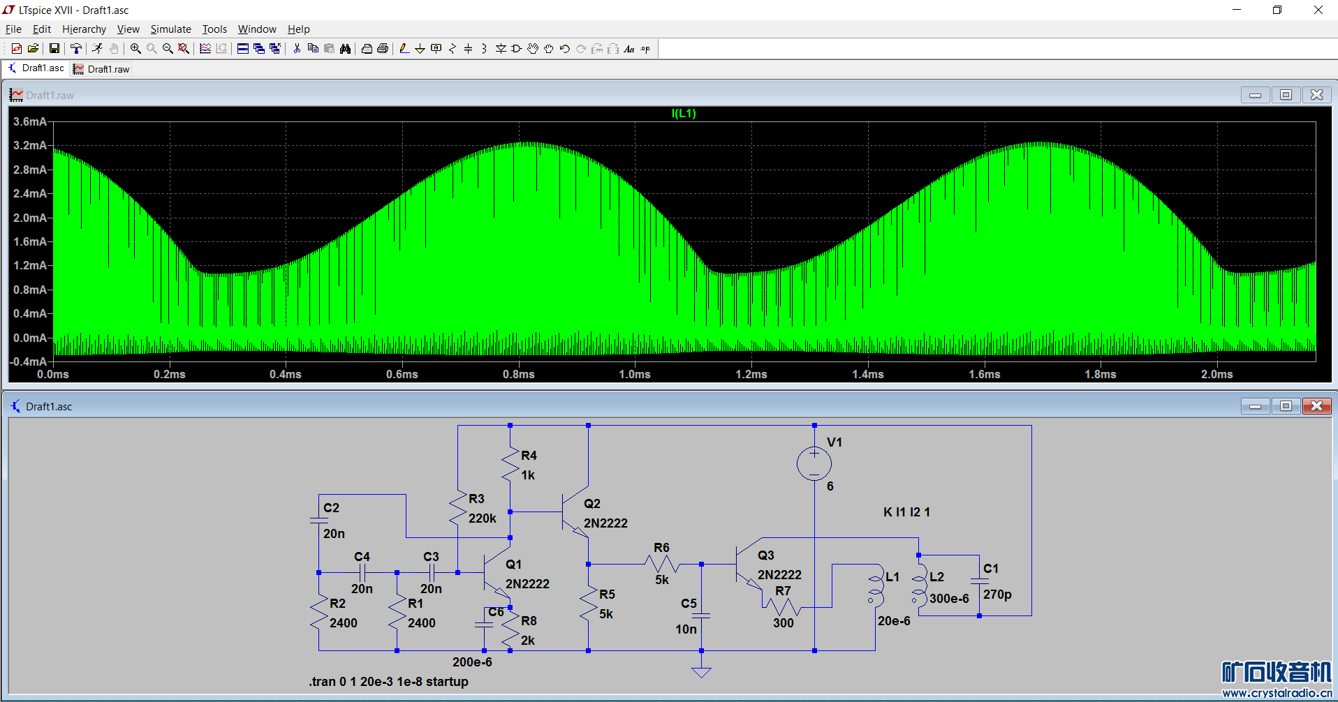

低频的波形,失真还能小一些吗 ?
 楼主| 发表于 2016-8-20 16:59:59 | 显示全部楼层
cph924 发表于 2016-8-19 23:45
低频的波形,失真还能小一些吗 ?
这个低频振荡器部分没有稳幅电路, 当然失真很大。
改成如图的结构,失真会小一些 (1%).
Harmonic        Frequency         Fourier         Normalized         Phase          Normalized
Number           [Hz]           Component         Component        [degree]        Phase [deg]
    1           8.950e+02        1.724e+00        1.000e+00          163.58°            0.00°
    2           1.790e+03        1.549e-02        8.984e-03           -4.77°         -168.35°
    3           2.685e+03        3.205e-03        1.859e-03           76.58°          -87.01°
    4           3.580e+03        1.738e-03        1.008e-03          -51.04°         -214.62°
    5           4.475e+03        1.351e-03        7.836e-04         -160.34°         -323.92°
    6           5.370e+03        8.426e-04        4.888e-04           89.44°          -74.14°
    7           6.265e+03        5.222e-04        3.029e-04            4.33°         -159.25°
    8           7.160e+03        5.754e-04        3.337e-04          -83.14°         -246.72°
    9           8.055e+03        6.020e-04        3.492e-04          163.38°           -0.20°
Total Harmonic Distortion: 0.929318%(0.930331%)
加上温敏电阻应该会好一些。
您也可以用光/灯照光敏电阻的方式来稳幅。

 楼主| 发表于 2016-8-23 12:04:24 | 显示全部楼层
      移相网络浪费了几十 dB 的增益, 要弥补回来就需要大的电压放大倍数。
