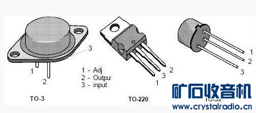

做了一个稳压板。负电压一直调不对。请高手指点
发表于 2016-8-11 23:34:55 | 显示全部楼层
岑蓉络阳 发表于 2016-8-11 23:28
D13没接反。是他的图画得别扭。
1脚电位肯定不对,一时看错,谢提醒
发表于 2016-8-12 00:19:38 | 显示全部楼层
D12D13去掉,不应接地
发表于 2016-8-12 08:01:22 | 显示全部楼层
 楼主| 发表于 2016-8-12 21:26:47 | 显示全部楼层
leung_zh 发表于 2016-8-11 23:32
先把D13拆出来 断开正电源LM317部分 单独先做好LM337 参考下图  我说哥们你画的图输出端没并电容啊?
好的。谢谢大师指点
发表于 2016-8-12 22:01:04 | 显示全部楼层
337接法好像不对
发表于 2016-8-12 22:35:28 | 显示全部楼层
加州旅馆 发表于 2016-8-12 21:26
好的。谢谢大师指点
言重了,只是论坛小厮角色  那些保护稳压器的二极管网上有些应用电路用到,规范的可找数据PDF资料参考。正电源LM317也一样
