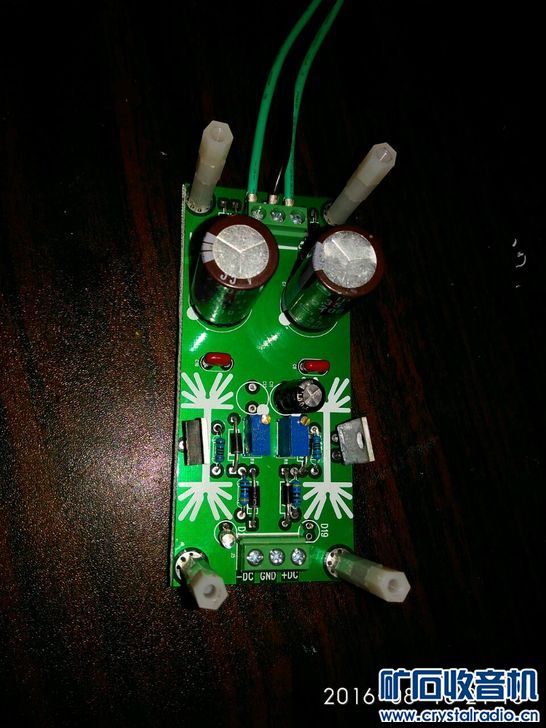

发表于 2016-8-10 23:01:48 | 显示全部楼层 |阅读模式
如题:做了一6010个稳压板。负电压一直调不对。请高手指点。用的是LM317和LM337.想调出15V电压。
现在的问题是:正电压(LM317这边)能正常调出15V电压 。
负电压(LM337这边)最高只能调到12V。现在把C6(100UF)电容取下来后却能调出15V电压。
这是怎么回事呢?
(我把正负电路中的元件对换了一下,337出换了,还是老问题。)

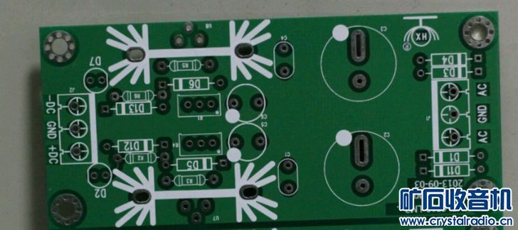

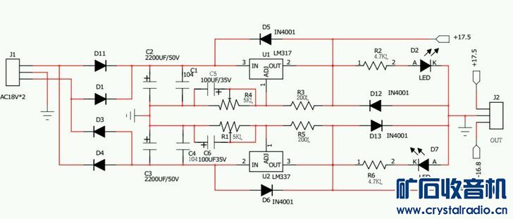

1.电容器C5C6应该接在D12D13的位置。
2.输入电压Vin是否达到了+-18v以上了?
发表于 2016-8-11 07:52:47 | 显示全部楼层
这论坛不能上传图片,你自己把上半部分旋转到下面对比看看该怎样接
发表于 2016-8-11 15:03:26 | 显示全部楼层
输入侧与输出侧的GND相通吗?看图片似乎是不通的哦

我们做一般不接那个100u电容,

线路图看的好别扭 。

巴比特罗尼 发表于 2016-8-11 06:16
D12,13是怎么回事??
D12D13有问题吗?

 楼主| 发表于 2016-8-11 22:21:07 | 显示全部楼层
hulaoxia 发表于 2016-8-11 15:37
c5c6用10uf,在输出端接俩100uf电容。
试试看。这个的话稳不?
发表于 2016-8-11 23:17:58 | 显示全部楼层
D13二极管接反,LM337 1脚电位不正常,另外你画的图怎么没连接点的?看得晕

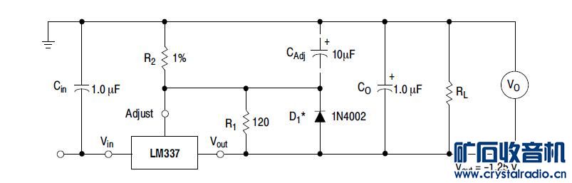

加州旅馆 发表于 2016-8-11 23:25
我试试看。谢谢。我新手一枚
先把D13拆出来 断开正电源LM317部分 单独先做好LM337 参考下图  我说哥们你画的图输出端没并电容啊?
