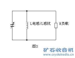

    但是,LC谐振回路要接负载。负载经常都是真家伙并联分流的。不考虑线阻时,和图2一样的结构:
    这时Q值的计算方法又和式2一样结构:
式4:    Q值 = R负载 / L感抗
    因为R负载是真实的,不是反算出来的,所以式4表明L感抗越小,Q值越高。
    把串联线阻和并联负载都画出来,就是这样:
    L电感正好夹在R线阻和R负载之间。为了Q值高,L感抗要尽量比R负载小,以便获得尽量大的分流。同时,L感抗要尽量比R线阻大,以便获得尽量大的分压。
    如果R线阻=1欧,R负载=1万欧,那么L感抗最好就是100欧。这样,能量被R负载分流去1%,被R线阻分压1%,共损失1/50,最后得到Q值=50。
    感抗的最佳值,是R线阻与R负载的几何平均值。
    如果R线阻=1欧,R负载=1万欧,提高感抗到200欧,那么分流消耗为1/50,分压消耗=1/200,合并消耗1/40,于是Q值=40,下降了。
    由此可见,靠拼命提高电感来提高空载Q值是不可取的。式1就是算空载Q值的。如果感抗太高,一接上负载分流,Q值立即崩溃。
    所谓“空载Q值越高,有载Q值就越高”的说法是站不住脚的。用提高电感来提高Q值,必须在合理的范围之内。如果是减小线阻提高Q值,那是无害的,当然对提高有载Q值也有好处。
    R线阻,R负载,L感抗三者的关系,已经规定了电路Q值的上限。要提高有载Q值,主要还是在三者之间谋划。
    这一种关系同时论证了高频下需要用小的电感配合小的电容。感抗是会随着频率升高而升高的。感抗升得太高,超出合理范围,有载Q值会明显下降。
    我们还可以看容抗,谐振时容抗与感抗是相等的。空气可变电容的变化最直观。经常可以发现,当可变电容调得越来越小,就会越来越失去调谐能力。电容太小确实会失去对电路的操控能力,有这里说的原因,也有别的原因。随着电容变小,如果发现空载的选择性越来越好,而有载的选择性越来越差,那就是这里的说原因:感抗太大。
