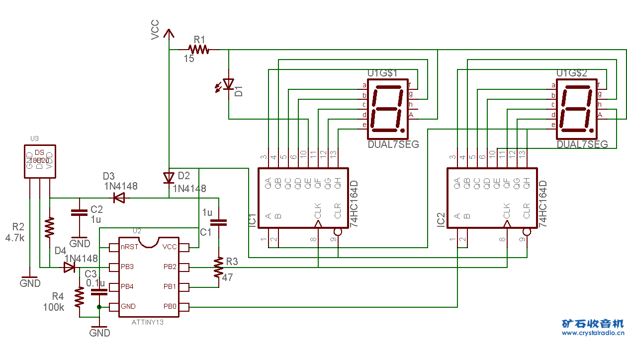

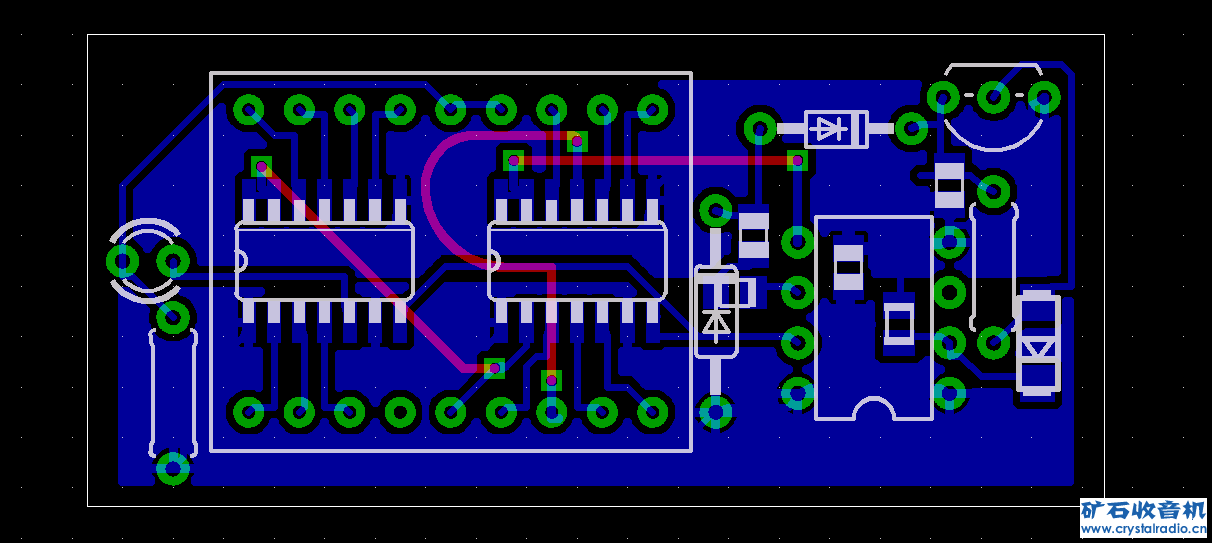

这是我大概一年前就设想的一个作品,在刚刚实验试制感光PCB成功后,终于得以完成。
元件选用是需要消耗以前囤积的直插器件(以后新设计和采购将以贴片为主了),所以是直插和贴片的混用。数码管是几年前从郑州东明邮购的,绿色双位共阳,两个独立的7段管子。我觉得它的显示效果比在市场上买的好一点儿。单片机为ATTiny13,用74HC164静态驱动LED方案。电源用2节镍氢电池,直接电阻限流点LED,损耗还不会很大(没有3.3V更没有5V)。但是DS18B20需要3V以上的电压,所以我设想的是"倍压电路“方案。电路画出来就是这样:
ATTiny13的PB0, PB1用来串行输出给74HC164驱动数码管,PB2输出方波,与C1 C2 D2 D3 一起产生倍压。PB3是DS18B20的单线通讯接口。用D4和R4的想法是:R2端的电压高与单片机的VCC,于是会从I/O口灌入电流。加入二极管可减小这个灌入电流(此处是权宜之计)。R1是给所有LED用的限流电阻,而我没有给每个LED设独立的限流电阻(减少元件数量)。布线后的PCB图(PCB单面设计,有三处跳线):

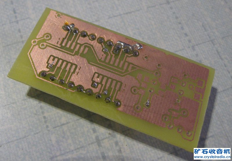

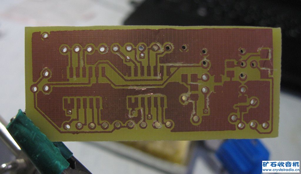

这次做了两块PCB,都不算完美,其中一块有一处断线,另一块多处需要补刀。
这是补刀后的那块,比较难看了:

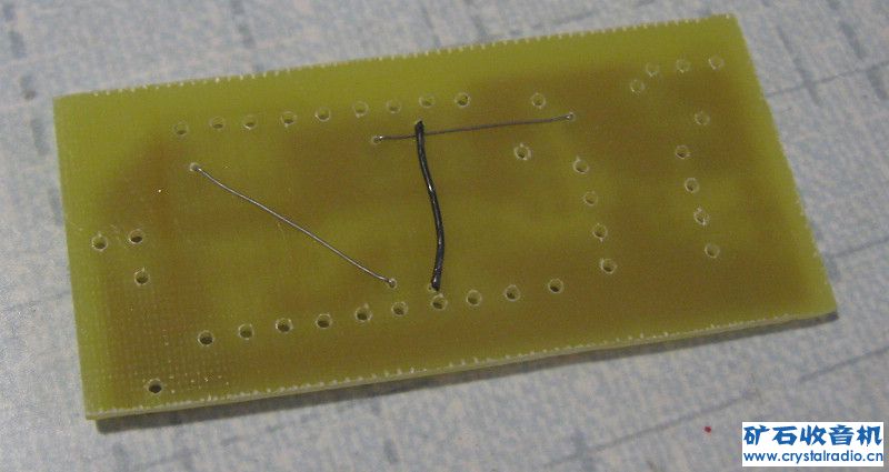

开始焊装:先装跳线

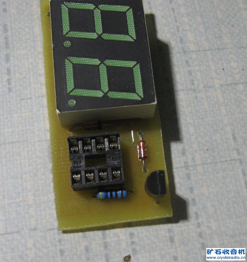

然后可以焊数码管了
接着是贴片IC……这里报废了一块板子 ,原因很悲剧,仔细看图能发现异样的。
幸好是做了两块板,还有一块继续用。焊好两只HC164
焊其它元件
正面:单片机还在程序编写中

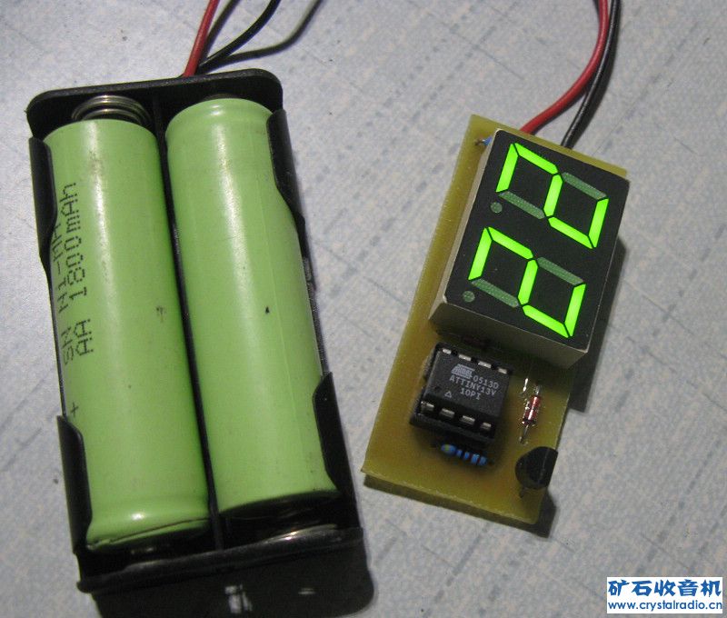

程序调通了之后,终于能显示温度了
整体的大致效果。电池还可以改用7号的。这已经比我当初想的要mini了。

发表于 2011-5-3 21:48:24 | 显示全部楼层
这焊接工艺,不敢恭维。
发表于 2011-5-3 23:19:15 | 显示全部楼层
我感兴趣的是,你的印制板制作过程。

发表于 2011-5-4 08:42:46 | 显示全部楼层
原帖由 伏特 于 2011-5-3 21:48 发表
这焊接工艺,不敢恭维。
热转印+氯化铁腐蚀的板子是没那么好处理的。

发表于 2011-5-5 20:11:29 | 显示全部楼层
热转印简单的很,关键你要有一台黑白激打。将PCB印图在不干胶贴纸的背纸上(黄色那种,表面很滑的),然后用适当的温度“转印”到PCB敷铜板上即可。注意的是:
①画PCB时尽量选用粗点的线经;
②激打墨粉要够黑;不干胶纸先在激打中打印一次空白内容,目的在于熨平它;
③PCB敷铜板清洁处理彻底;
④转印温度适中,大约在180℃左右;
⑤等温度降低后再揭纸;
⑥用油漆笔修补断线部份。
