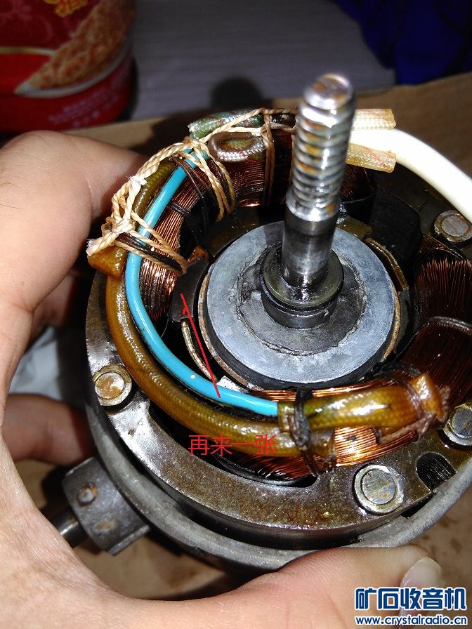

维修我18年前买的罩极试电风扇 铜套改换轴承、取得成功、
发表于 2016-8-8 18:20:31 | 显示全部楼层 |阅读模式

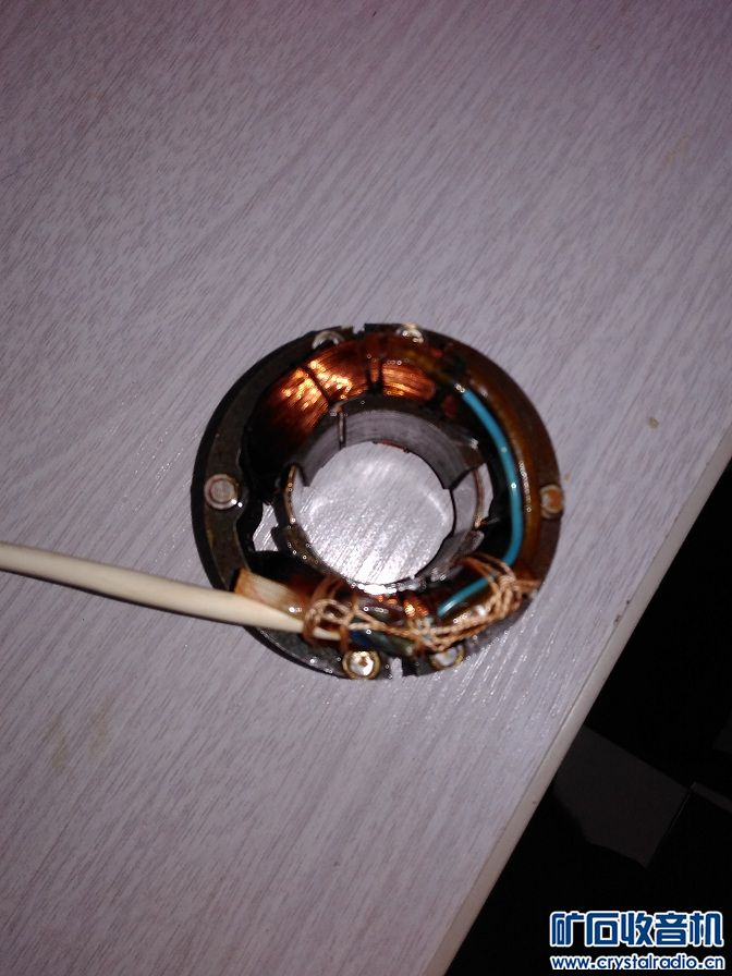

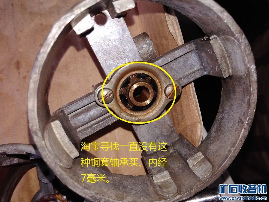

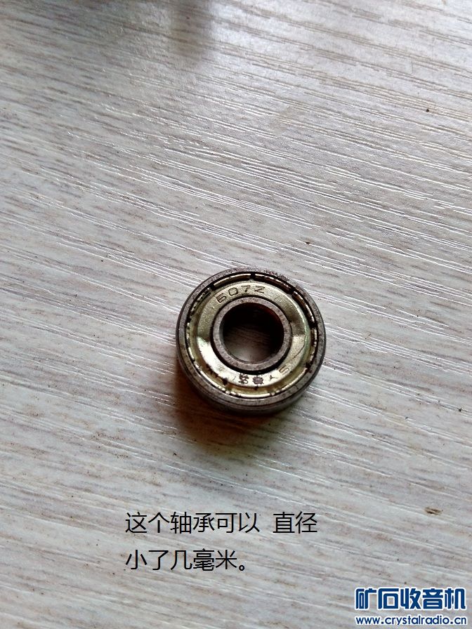

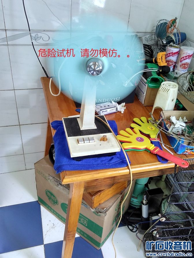

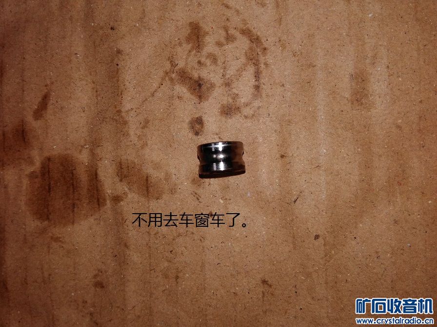

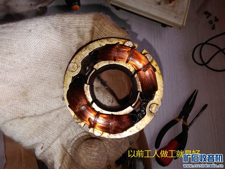

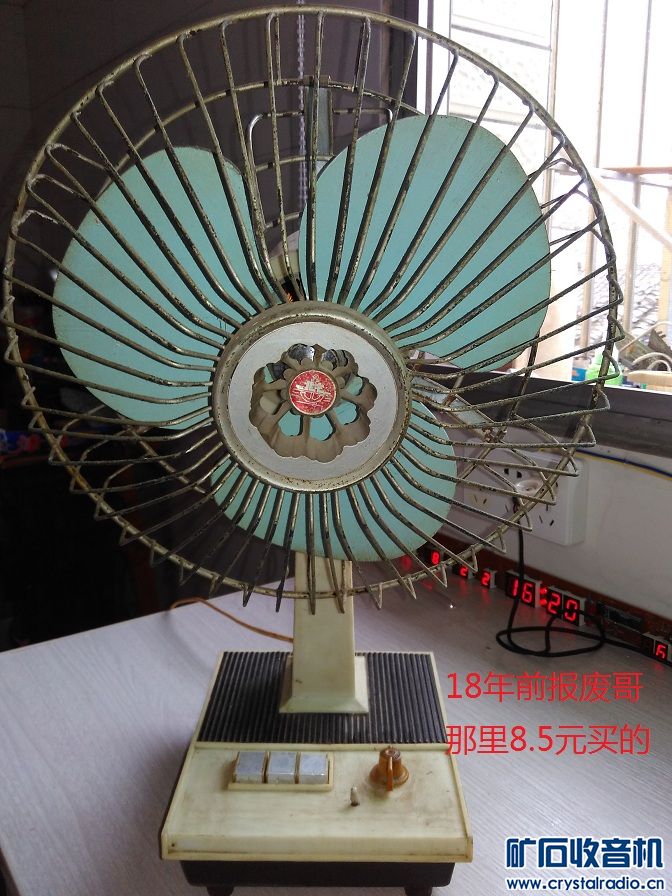

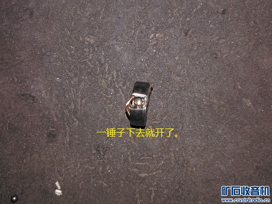

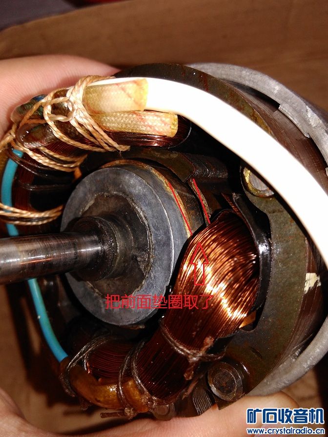

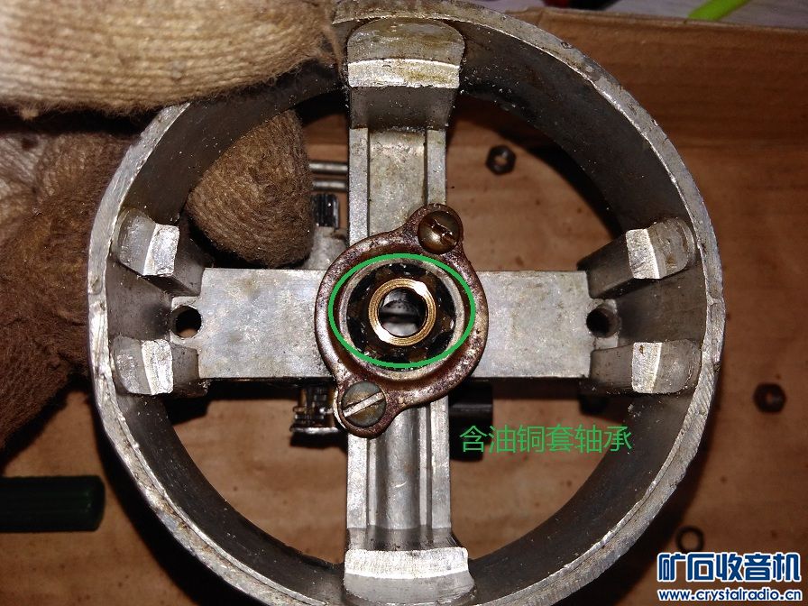

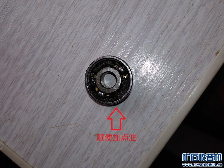

18年前在收购老买、开价10块最后8.5买下,使用机头一直有响声、加点油好一会过了还是一样响  一直找不到解决办法,淘宝寻找也没有7毫米内径含油铜套。前几天被这个响声实在受不了了,决定拆开看看。突然想到手磨机轴承应该可以、找个607轴承内经7毫米   直径只有15毫米。在淘宝店家交流得知627有22毫米、马上去五金店买2轴承换上。声音小太多,把这十几年一直电机响终于解决了。。。轴承比铜套好。注意前后距离和定子转子两者不要扫堂 电机会发热烧坏线圈。大家不妨可以试试家里老电扇都可以这样做。
     把图片分享个大家 。。有所帮助。让老电扇不在吵人

  10元还成8块5这买卖值。不过你的运气好刚好有合适的轴承能配,有好多老扇子配不到轴承。现在的轴套质量太差,铁的根本就不能存油。
