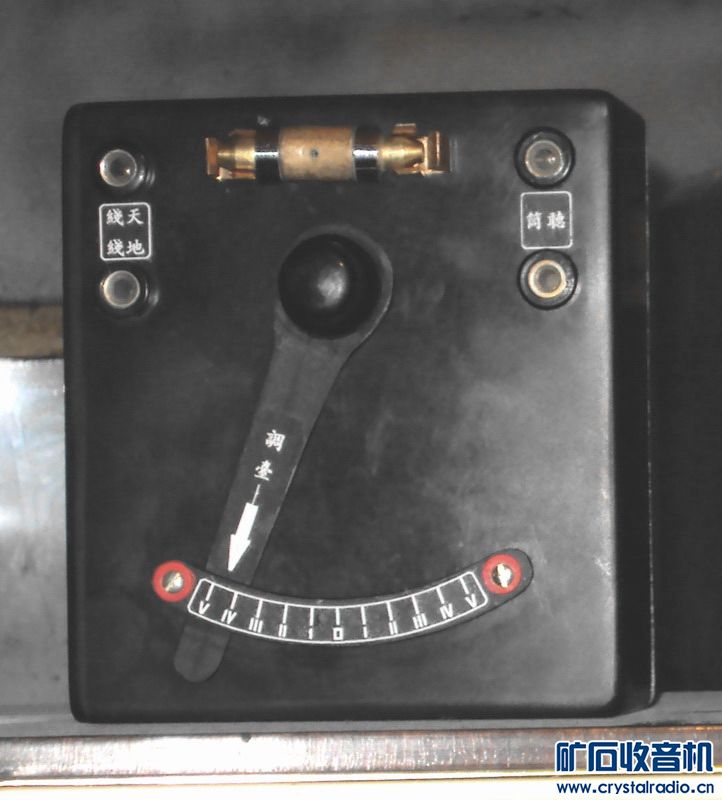

1、矿石机面板
上部中间是矿石,左右有接线接口,中部是调节钮和杆(代指针),下部是刻度。

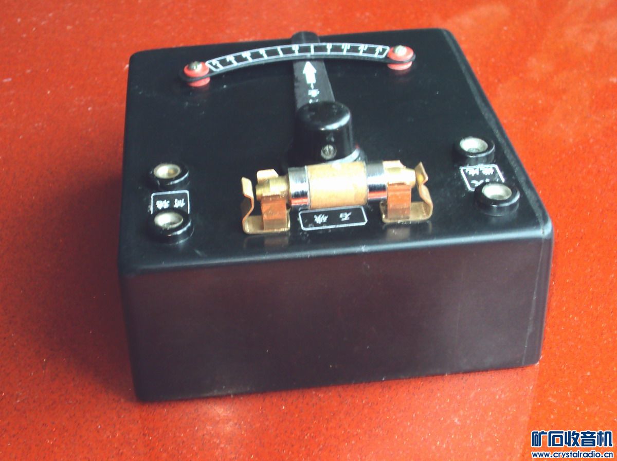

2、其他方向看
顶部
前部,贴了个假冒图标
轴侧图

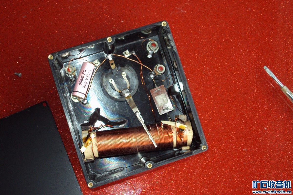

内部元件布局
调谐于频率中段的样子
调谐于频率高端
调谐于频率低端
局部细节

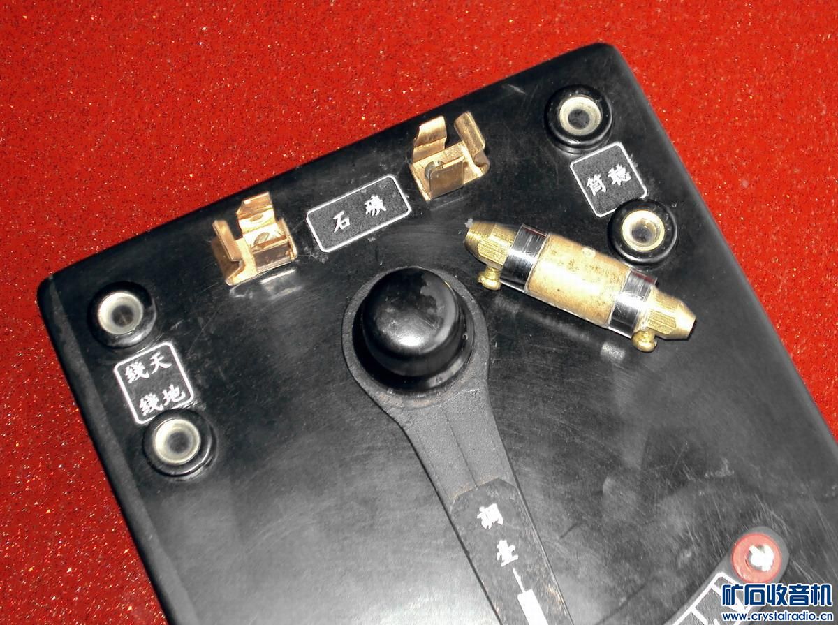

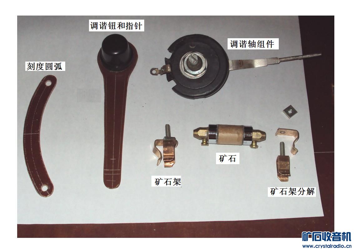

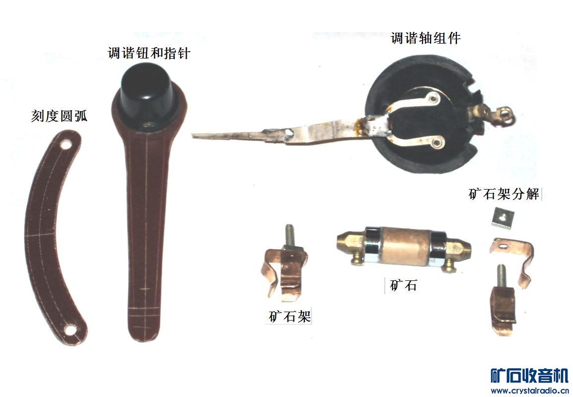

4、元件的样子是这样的
由左至右:刻度、调谐钮(以及指针)、右上是滑动接触臂及其支架、右下是矿石部件。
天地线以及耳机接口(知道是利用的什么吗?)

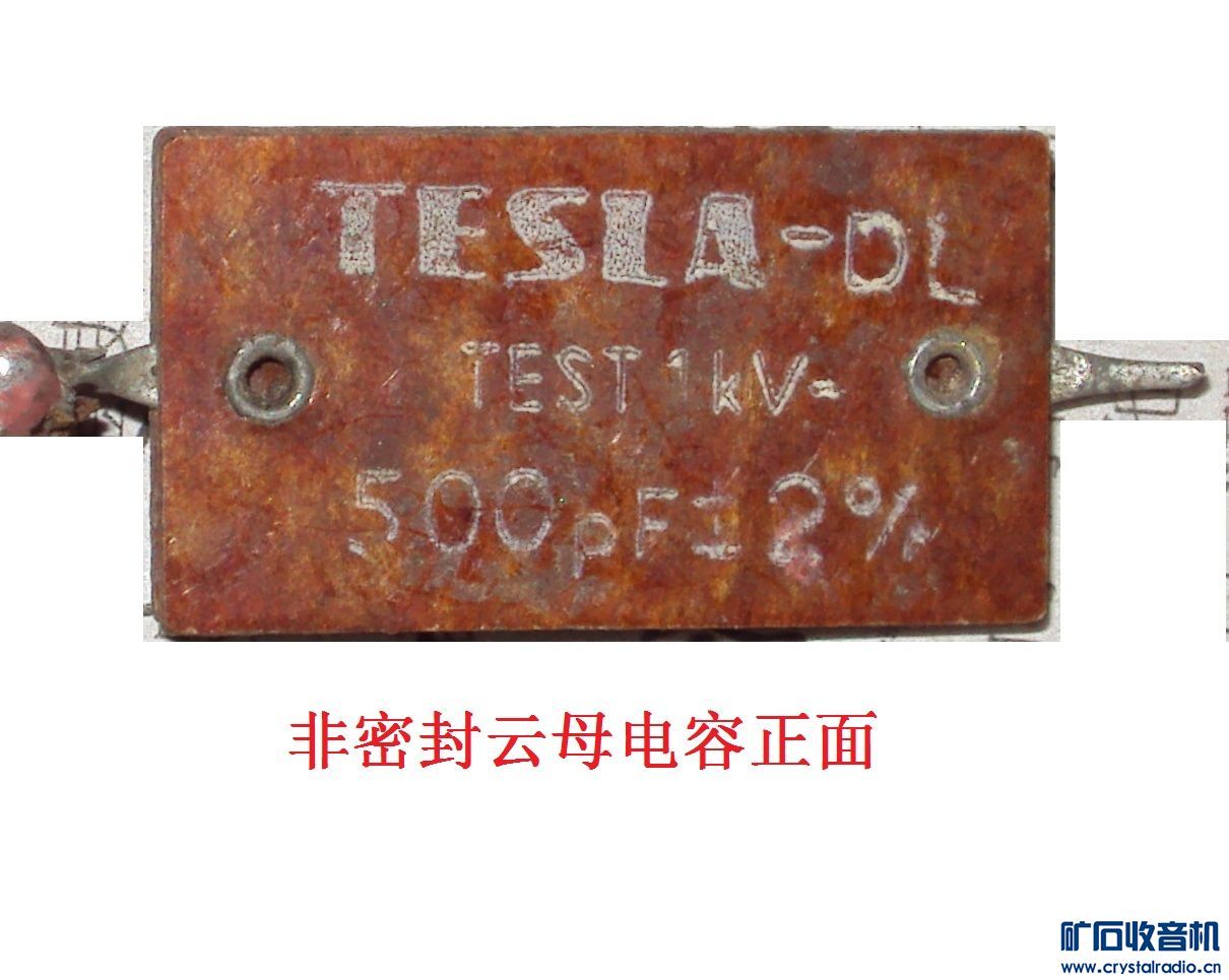

5、古老元件——非封闭式云母电容

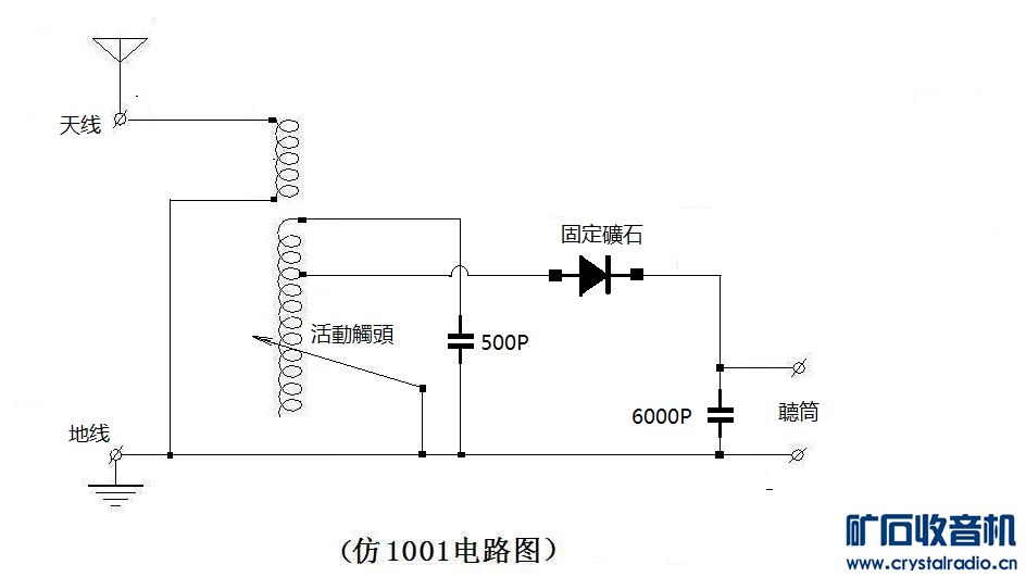

6、電路圖。。。文字也要用繁體字哦
其中那个非封闭式云母电容已经另外发过贴的:
http://www.crystalradio.cn/thread-922097-1-1.html
是作为调谐回路电容使用的。是本机中的真正的古老元件。就是它:

张教授好,线圈管斜着放是什么原因呢?电感量不合适?
 楼主| 发表于 2016-8-2 11:15:42 | 显示全部楼层
斜着放是由于线圈管一头有天线回路,使得可调部分偏了一些,为了使得调节范围内线圈能左右对称,故斜着放。
贴里用三个图显示了 调谐于 高、低、中 三个状态时,滑动觸頭的位置,可以看出缘由。
已经补充电路图了。

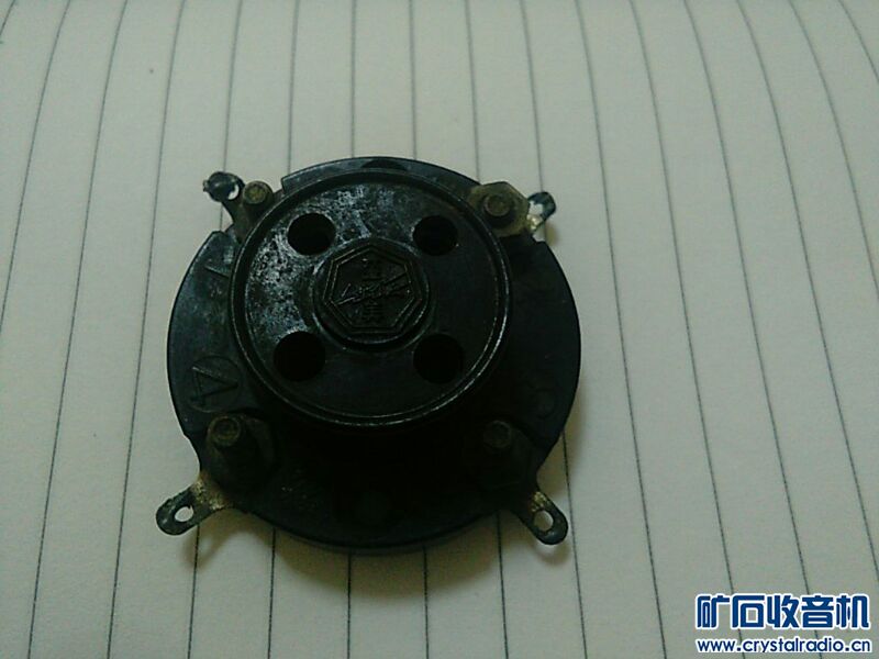

机器做的很好,不过亚美的标不对,亚美的商标是七角型的,亚美的缩写是AMA,我有一个亚美老牌的电子管座,发上来给楼主做参考,管座中间那个就是亚美的商标。 UC_Photo_039.jpg

机器做的很好,不过亚美的标不对,亚美的商标是七角型的,亚美的缩写是AMA,我有一个亚美老牌的电子管座,发 ...
谢谢。图收藏了。
不过也有这样的
