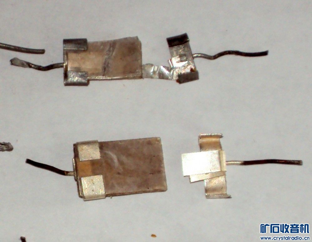

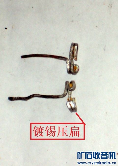

没事干,砸几个老云母电容玩。发现有的引出线仅仅是靠夹紧的没有焊接。不知道时间长了会不会不大可靠。
1、垃圾堆了找出几个云母电容,其中一个非密封的。
2、砸开了4个,发现有两种引出形式
1和2是一种,3和4是另一种
3、先看1和2(引出线和内部铜箔之间没有焊接的)
1和2的特写

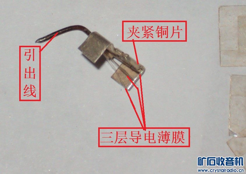

这两个引出方式一样,把比较大的2 拿来解剖
引出线是压扁的镀锡铜线

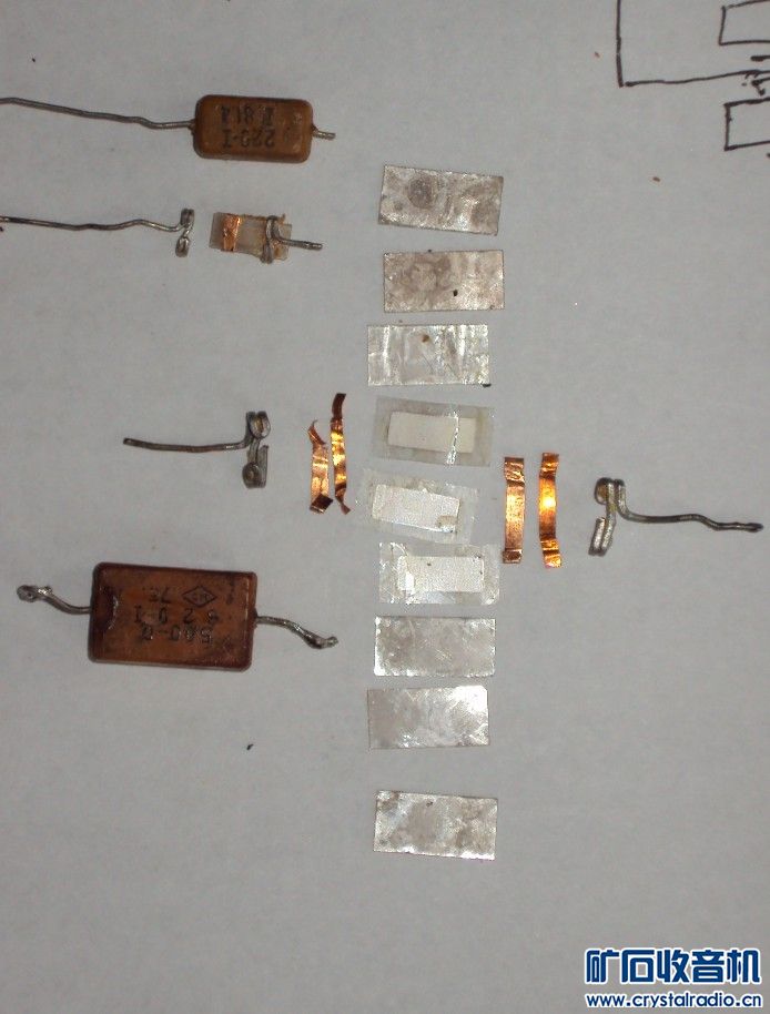

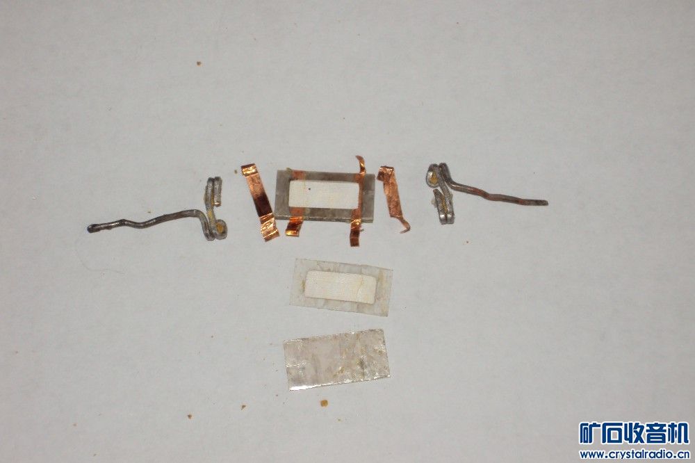

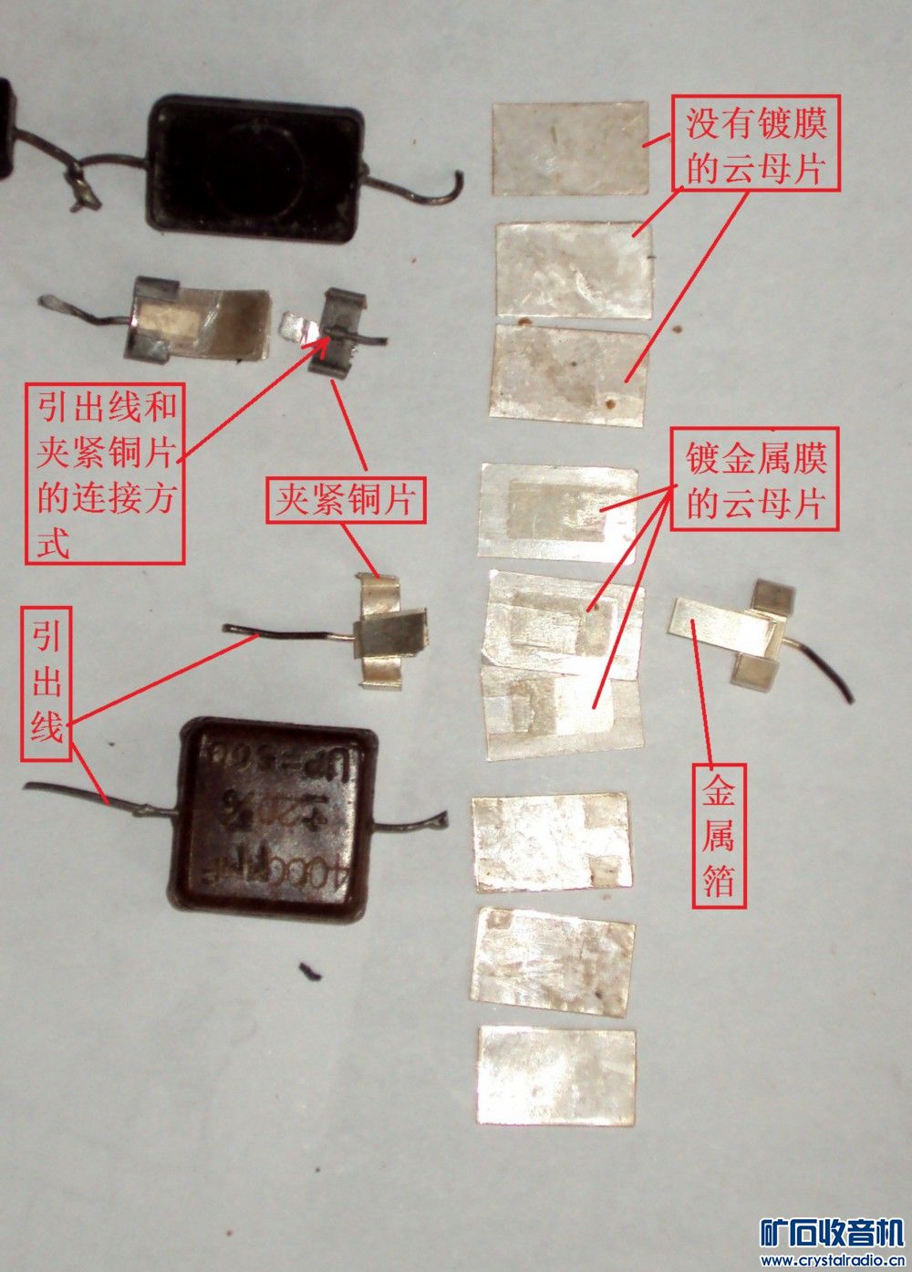

4、再看3和4两个
前一种,若干片引出铜箔由侧面引出,再用压扁的铜线夹紧,没有焊接。
后一种,若干片镀银薄膜由长轴方向引出,引出的镀银薄膜焊接在夹紧铜片上,铜片与引出线之间是类同于铆接的方式压紧。

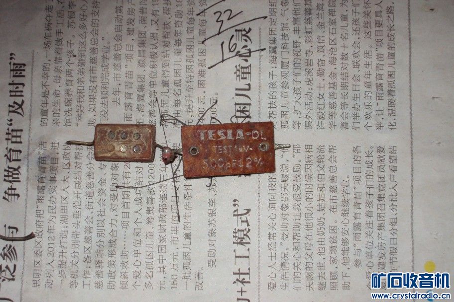

 楼主| 发表于 2016-7-26 15:40:48 | 显示全部楼层

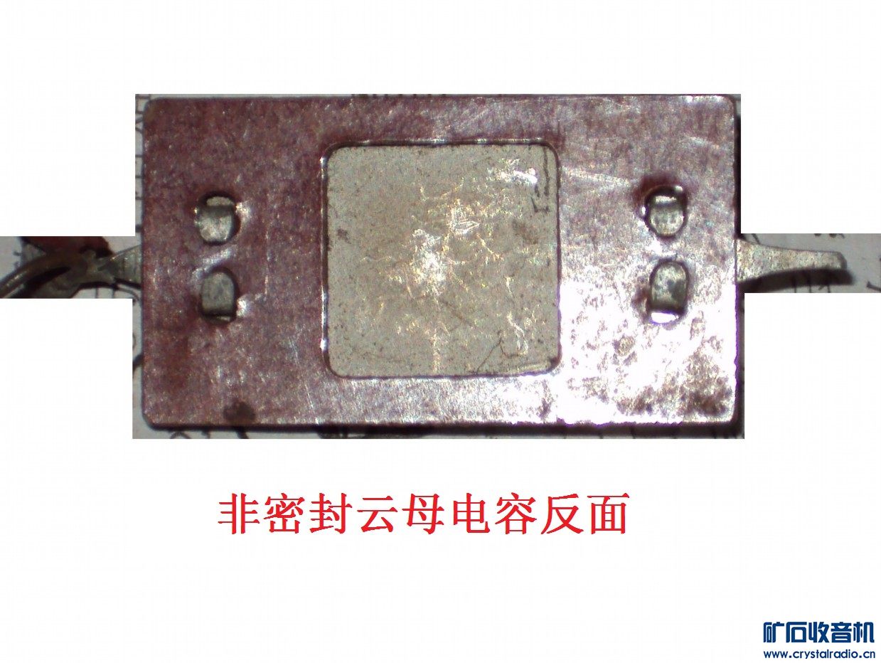

再看看非密封云母电容:
正面
反面
放大
正面
反面
侧面
端面

 楼主| 发表于 2016-7-28 07:40:44 | 显示全部楼层
jachan 发表于 2016-7-27 08:53
好像是手工制作的?
就是啊。
以前砸过一个,见到的就是如“1”“2”那样的——仅仅用导线夹住的——就好像是业余DIY似的。
由于那次砸的是地方小厂生产的,怀疑是不是特例。故这次又砸几个。
这次砸了4个,见到的有一半还是“夹住”的,连内部导电薄膜也没有镀银。
总之,觉得,这样的云母电容的结构,其稳定性是不是让人担心~~~
至于非密封云母电容,可以DIY试试。
