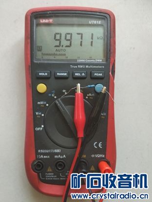

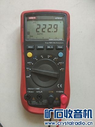

 楼主| 发表于 2016-8-3 22:36:42 | 显示全部楼层
上几个测试图,没有什么标准源,随便看看吧。
另外感觉这个表的电容档是个亮点,速度很快,比FLUKE中低端表要快(没用过高端的见笑),220mF的量程也足够。
DC 10.00142V
DC 5.00082V
市电
电阻 470KΩ±1%
电阻 10KΩ±1%
电容 220nF±5%
频率
