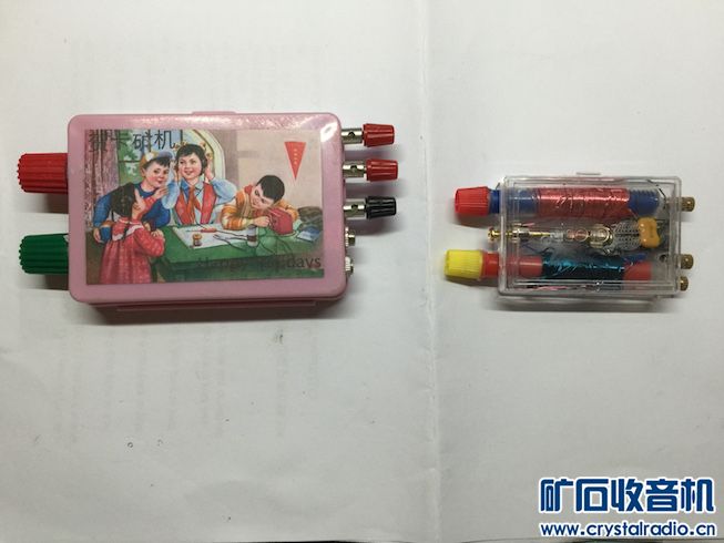

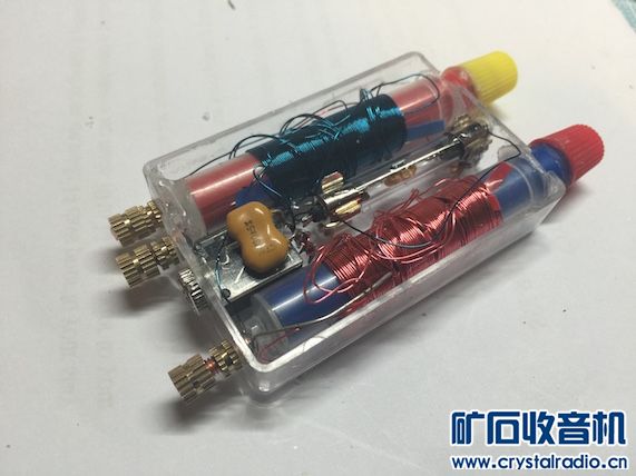

今次把它迷李化.

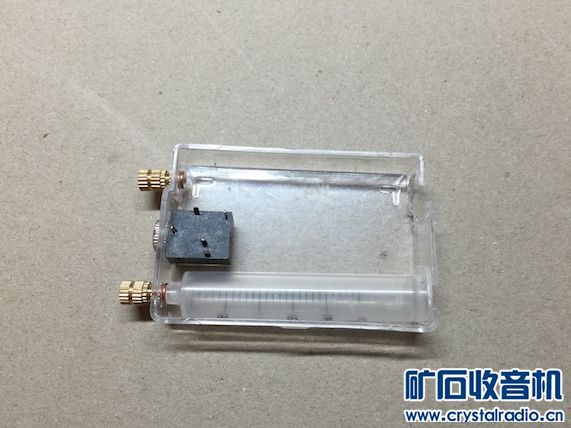

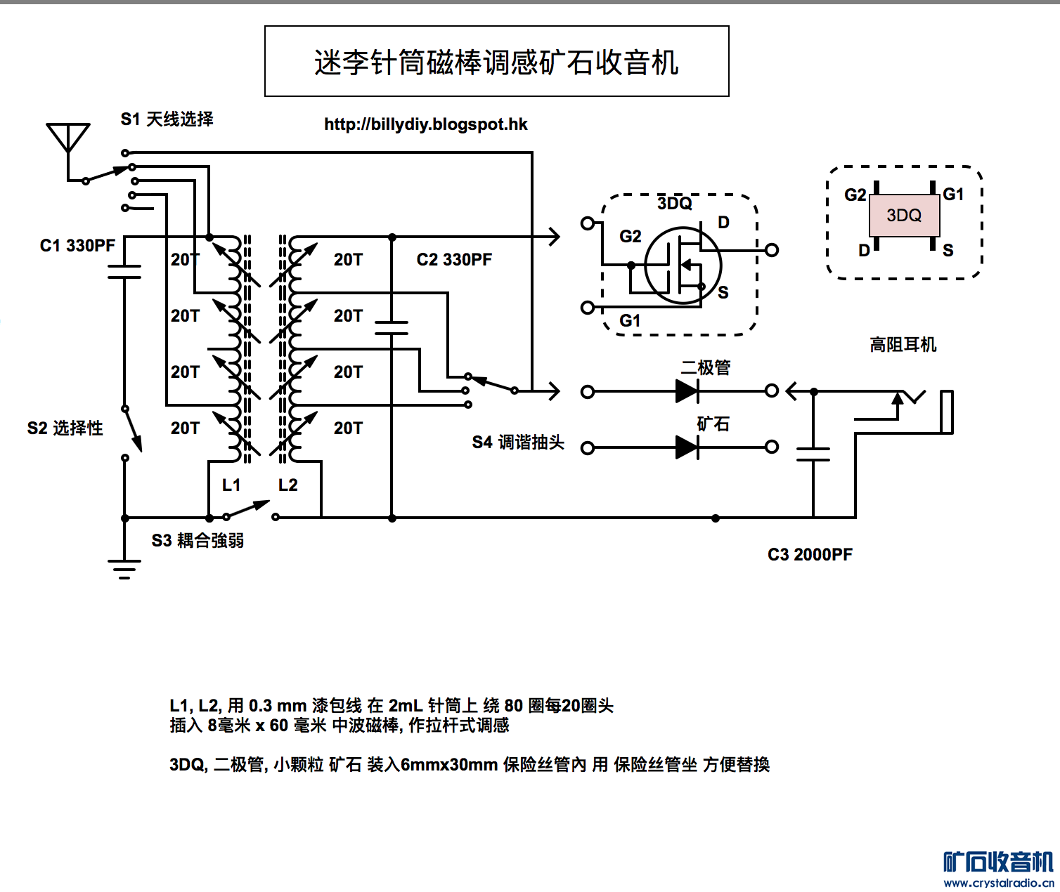

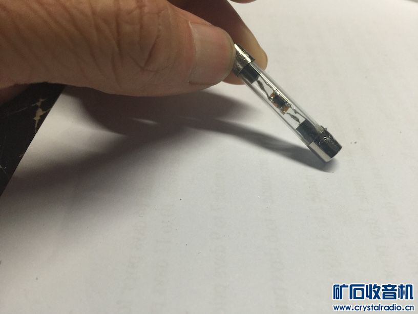

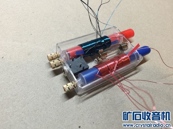

L1, L2, 用 0.3 mm 漆包线 在 2mL 针筒上 绕 80 圈每20圈头
插入 8毫米 x 60 毫米 中波磁棒, 作拉杆式调感

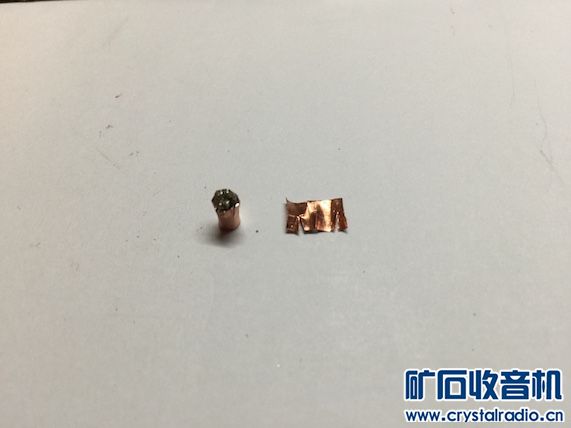

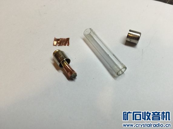

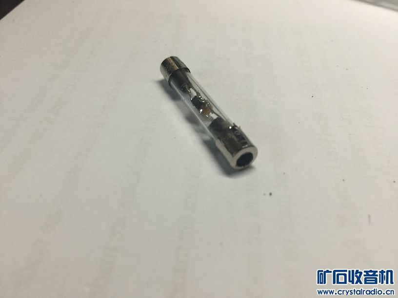

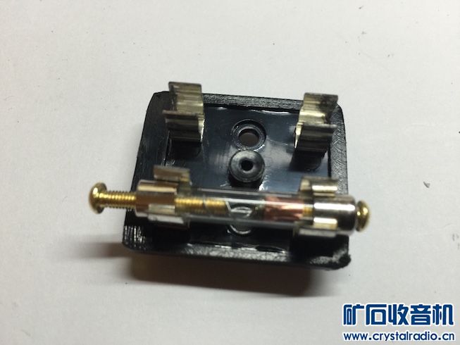

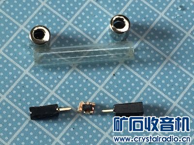

二极管, 小颗粒 矿石  装入6mmx30mm 保险丝管內 用 保险丝管坐 方便替換
3DQ 有4个接点, D, S 接上保险丝管两端, G1, G2 在保险丝管两端钆个洞, 装上小插孔连接.
今天香港刮风 (8 号), 要改天测试.

xiaolaba 发表于 2016-8-2 11:46
3sk 哪家賣的, 方便留個私訊嗎 謝謝
3SK143 也叫 3DP, 3DQ 等, 可以在淘宝上找或私信到 hhdz 张老师 买.

不知道有沒有研究過3sk143到底是何種FET的結構呢, 依稀記得看過有人說DS互換都沒用關係, 以前做震盪器用JFET也是看到這個結果.
好多結論都說明JFET也用於高頻, 所以準備用2N5484試試看, 因為手邊有這個以前做10M震盪器用的
