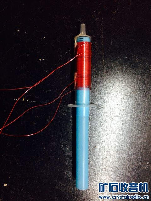

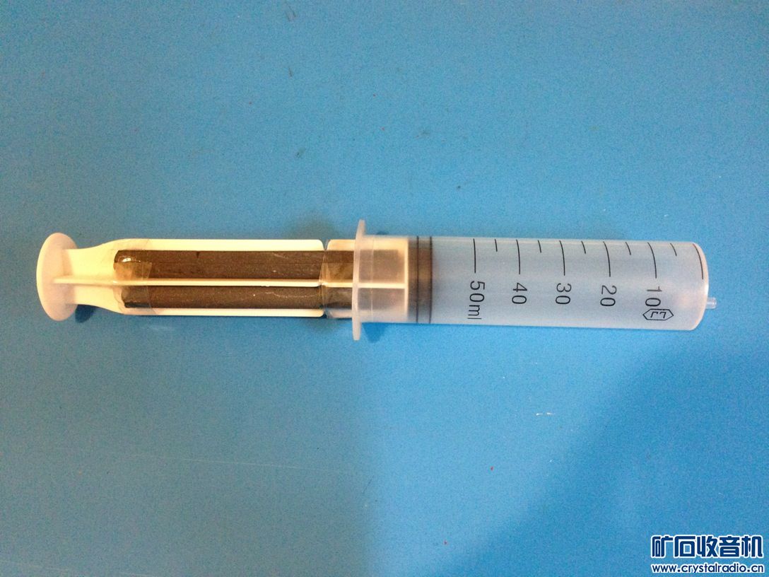

先做好磁棒部分, 一大一小, 还未绕线圈.
绕好小的线圈。移动磁捧时电感由30uH 至 300uH. 配330pF 固定电容可完全覆盖中波频道.

发表于 2014-8-1 23:39:10 |

 楼主| 发表于 2014-8-2 08:33:49 |
你说的对了。中周也是用小磁棒上下调感呢。
发表于 2014-8-2 10:51:37 |
省了可变电容,可以做的很小巧。
这种调感式的矿石机频率高端会不会灵敏度低一些,频率高端磁棒拉出线圈一部分,接收信号能力要下降。

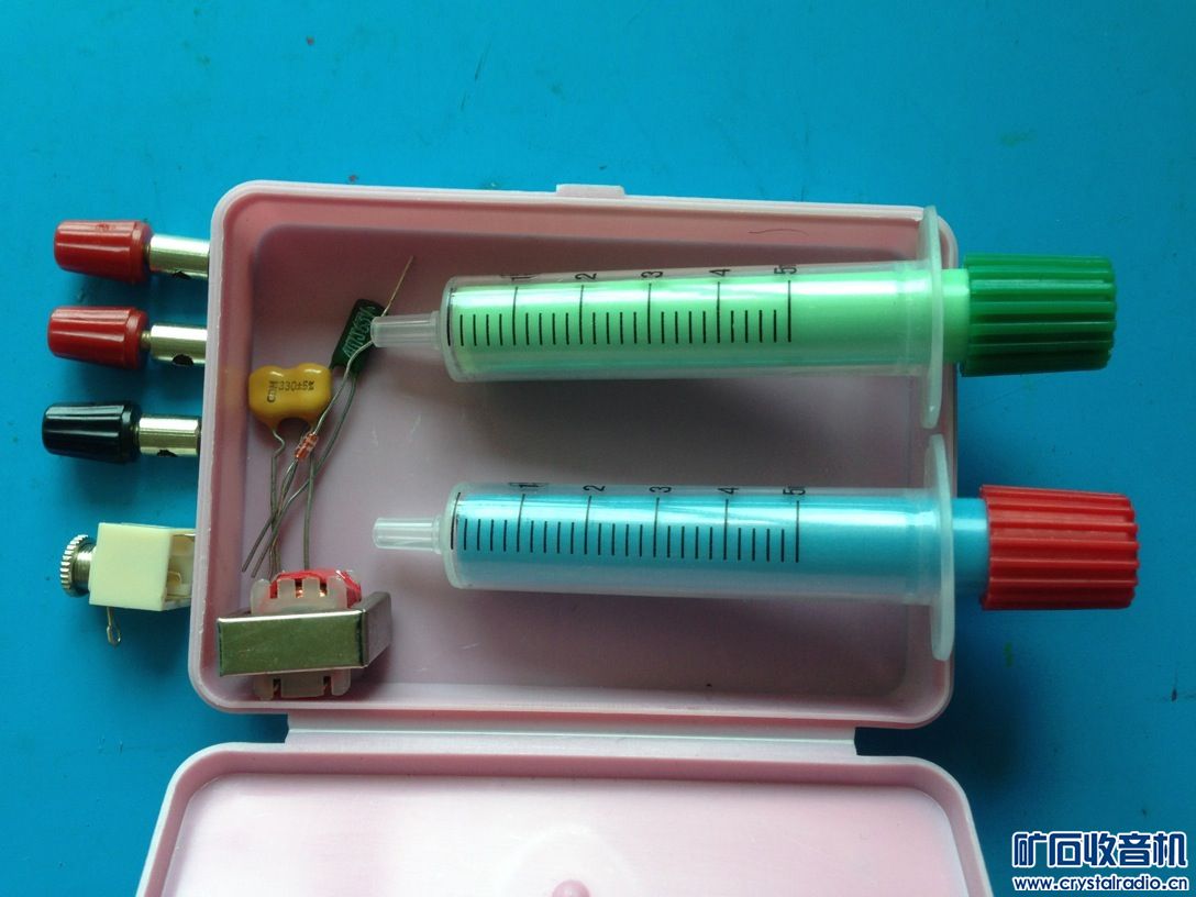

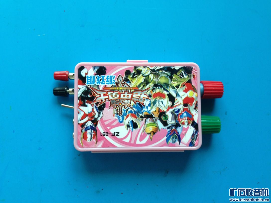

找到了三元一个的朔料棋子盒,準備做 jjj. 兄提供的小型高效双回路调感矿机。来自: iPhone客户端
 楼主| 发表于 2014-8-2 13:38:47 来自手机 |
初部布局设计。全套另件可以放在盒子里当一个套件。
另件有:
1ss86
330pf
4700pf
小型输出变压器 ST32 1K:8欧
天地线接线柱
耳机插头
两个5mL 针筒
两个10毫米 x 50~60 毫米 中波磁棒
0.2~0.3毫米 漆包线1米 ( 2x1.4毫米x3.1416x100圈)
IMG_7964.JPG IMG_7963.JPG 来自: iPhone客户端

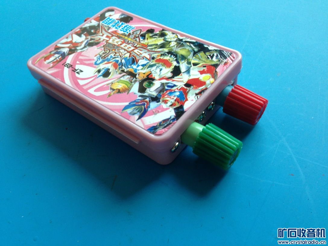

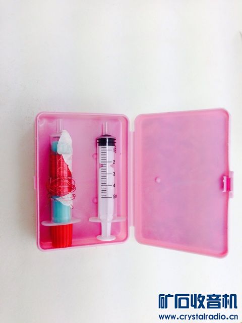

 楼主| 发表于 2014-8-3 15:51:09 |
另件装好, 还差焊接.
