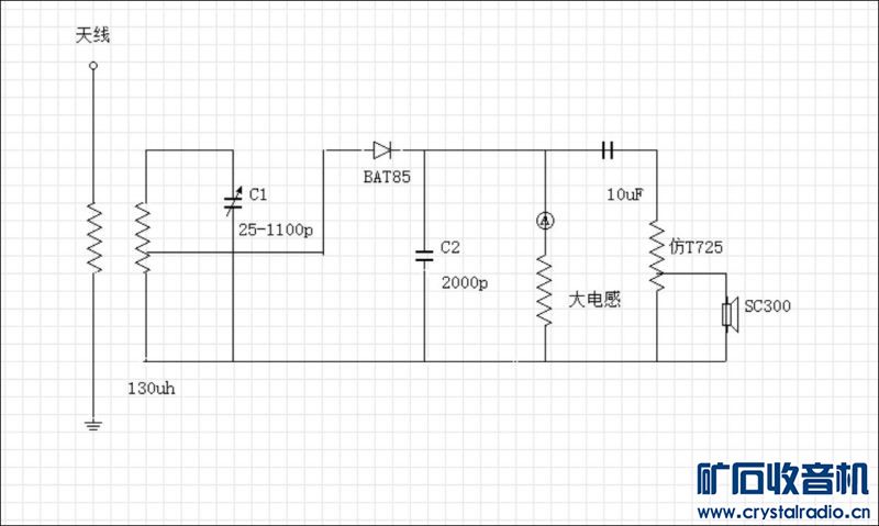

参照大家的建议,做了改进,将电流表串接在大电感上,用10uf电容替换1uf隔离电容,做了2个简易陷波器同时压制720kH及747kH,结果收到弱台828kH,声音很弱,能听清,与旁边846kH分隔清楚,过去隐没在747kH的阴影下,但774kH始终收不到,用有源机也收不到,应该是我这里该信号太弱。以前忽视陷波器的作用。要想提高矿机性能,任何因素都需认真对待。

前后对比发现单独检波线圈与调谐线圈抽头输出效果没有差别,虽然电路图看起来有差别。于是本着至简的精神,回到重新绕制抽头线圈,制作时一想,其实也可以避免多抽头,只要将调谐线圈绕足电感后回撤8圈为抽头焊点,再绕制10圈,再留2-3圈调节长度即可,这样整个调谐线圈只有一个抽头焊点了,减少降Q机会。

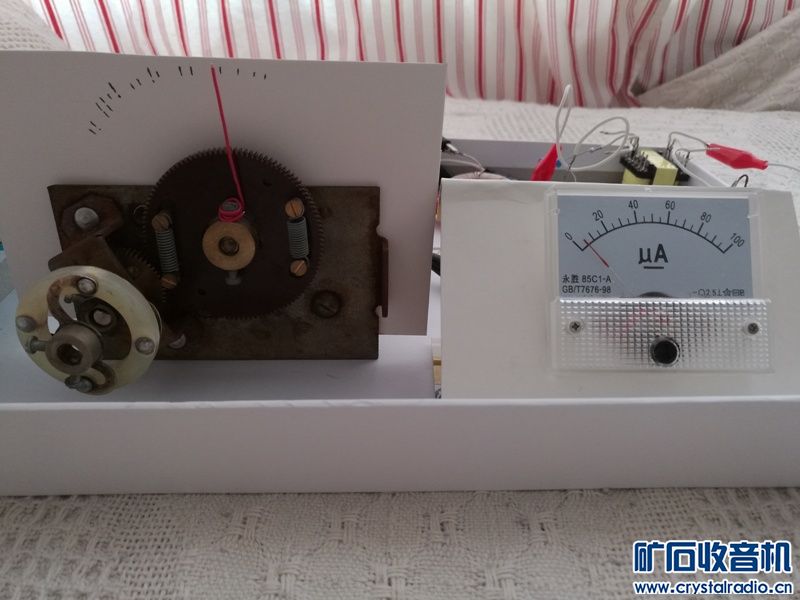

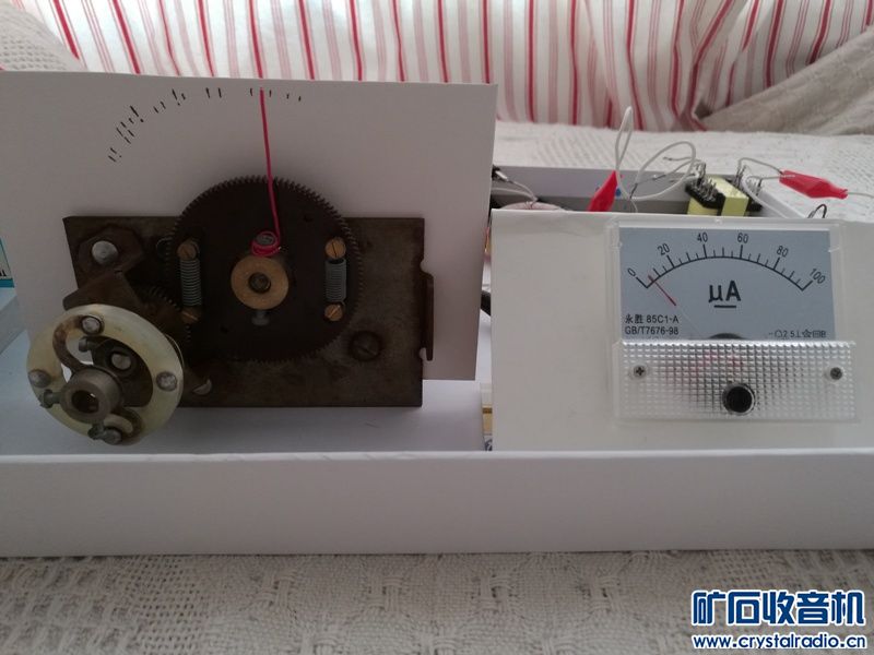

矿机潜力暂时到此,注意力转向天线,观察长度还有一点儿空间,于是将作废的7米长线接入天线,试机发现效果显著提升了,各个台电流有所增加,增加弱台1143kH(之前搞错将1098kH误认为1143kH),低端出现567kH及585kH,但声音微弱勉强分辨。强台电流增加,见下图。几个次弱台也增加至5ua。
 楼主| 发表于 2016-8-6 19:13:01 | 显示全部楼层
还有一个1008kH
 楼主| 发表于 2016-8-6 19:16:12 | 显示全部楼层
从这个试验感受到不但要在矿机各环节提升性能,更要重视陷波器、天、地线。天线提升带来的效果是意想不到的。
