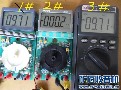

我的 胜利VC97  期待 楼主开药方:

 楼主| 发表于 2016-8-10 10:18:18 | 显示全部楼层
数码-DIY656693 发表于 2016-8-10 08:05
我的 胜利VC97  期待 楼主开药方:
什么问题啊,说说看

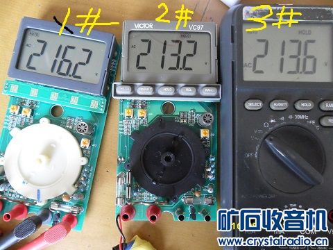

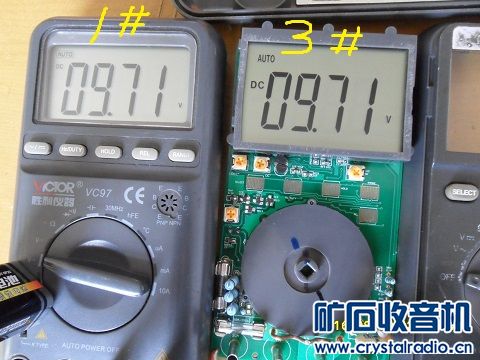

发表于 2016-8-10 14:50:40 | 显示全部楼层
冰糖泡面 发表于 2016-8-10 10:18
什么问题啊,说说看
1号表,是和殷老师 交易来的表,2号表所有挡位显示值,时好时坏《偶尔会正常,经常开机不显示测试值》3号表,拆开清洗后,显示值和面板挡位,不同步.
2号表直流电压档,时好时坏
2号表直流电压档,时好时坏
3号清理过,再开机,显示的和挡位不一致
3号清理过,再开机,显示的和挡位不一致

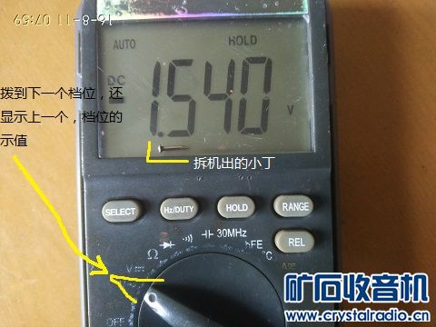

发表于 2016-8-11 08:19:59 | 显示全部楼层
图中有拆出的小钉,左向拨挡,和右向拨挡,都不能关机
发表于 2016-8-13 07:36:59 | 显示全部楼层
这些仪表都是胜利早期的产品,都是采用富晶的芯片方案,如果不是量程开关的V型簧片装错,不是pcb漏电就是芯片损坏,如果采用绑定工艺的芯片损坏的概率是比较大的。
