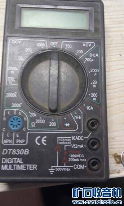

我有块数显万用表,每个档位数字跳个不停,好修吗

 楼主| 发表于 2016-7-31 14:30:31 来自手机 | 显示全部楼层
什么型号的,我遇到一些读数乱跳的是因为保护元件击穿造成的测量回路短路。

发表于 2016-7-31 21:02:27 | 显示全部楼层
不懂英文,也不知道是什么牌子;上个图请你看看吧

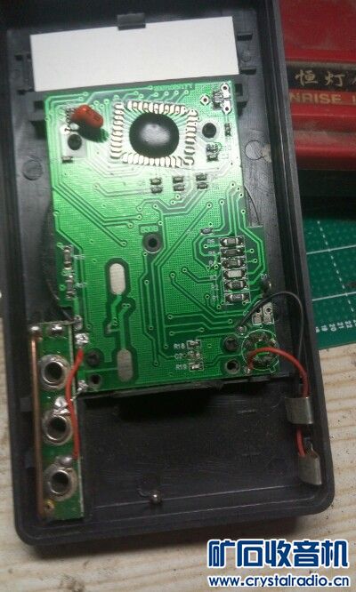

发表于 2016-7-31 21:09:11 | 显示全部楼层
打开过一次发现板子上人为的少了一个电容;挺会打开给你上个图片

发表于 2016-7-31 21:20:25 | 显示全部楼层
打开了,序号标示是C2。对了还没谢谢你呢,让你费心了!

 楼主| 发表于 2016-7-31 22:55:14 | 显示全部楼层
不用客气。图片看不到那么细,如果是C2的话查资料说是100nF的电容,你可以先换一个试试。
