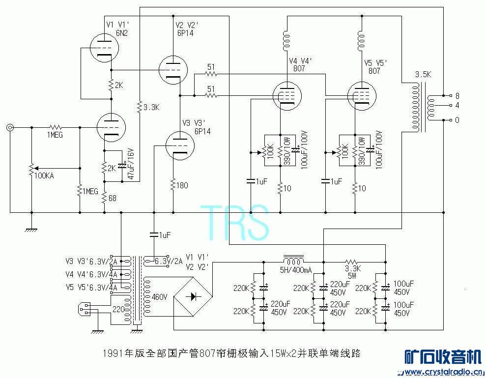

husk2012 发表于 2013-10-5 20:25
在补充两廉栅极输入的电路:
那个6N2 6P14推动807能改造成推动PL504?需要什么
变动的地方吗?
发表于 2013-11-26 16:45:40 | 显示全部楼层
变动的地方吗?
你可以按照第一张图纸进行。
