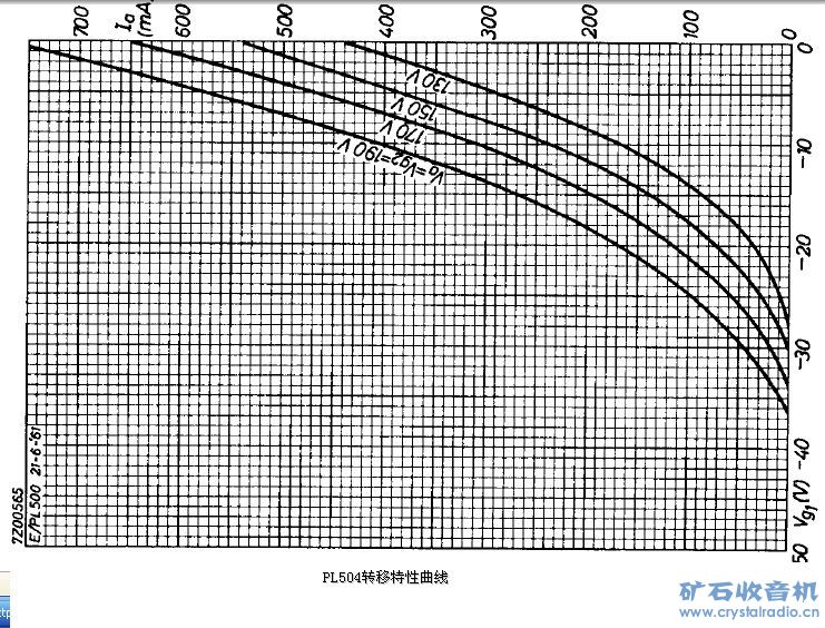

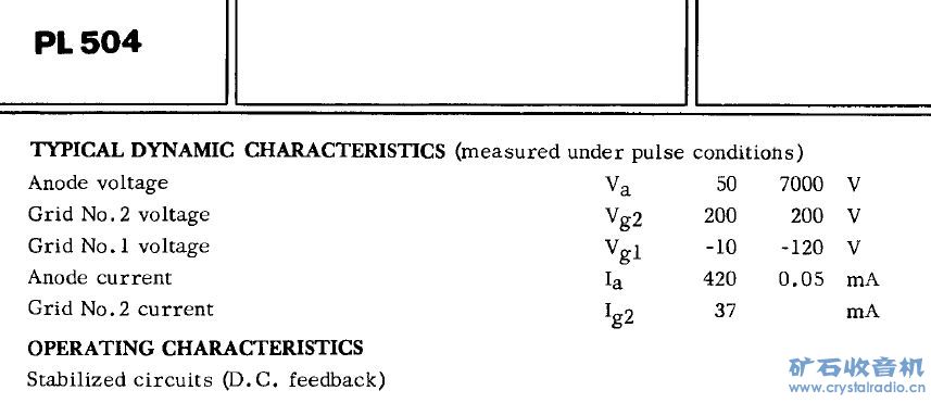

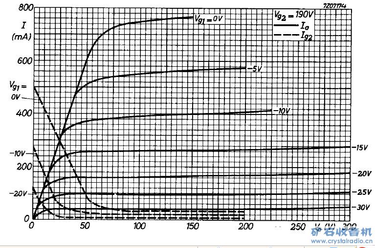

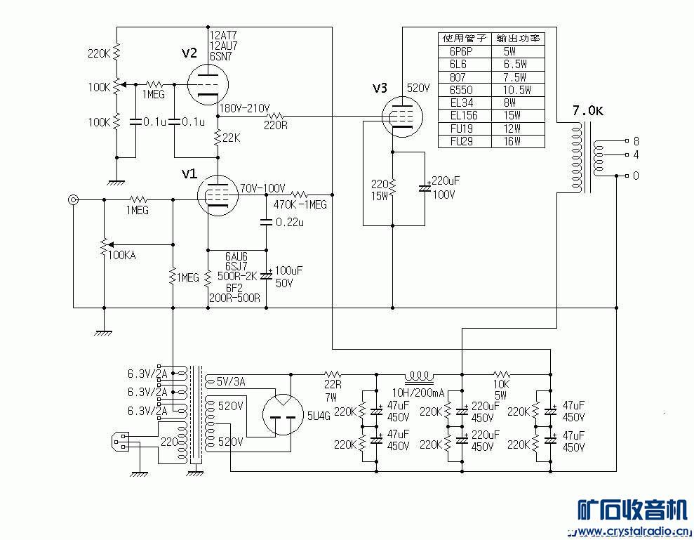

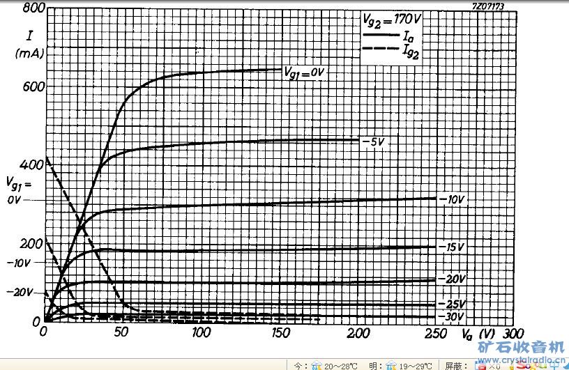

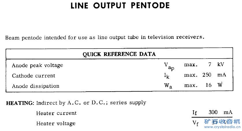

这里介绍一个6P12(PL504)帘栅输入功率放大器电路以及相关资料:

别的我就不说了,如果让一件事变的简单很复杂,反过来让一件事变的复杂很简单!这点路用一个性能完完全全不输给后极管的管子推动感觉非常的另类@!
发表于 2013-6-26 21:51:15 | 显示全部楼层
有什么稀奇的?807推挽电路早就有人用过了,大家看看有线广播电路图籍就知道了,推动太麻烦了,除非在大功率的场合,其他没必要。LZ这个6P12和807属于同类集速管,标准接法时廉栅极电压很高,不如找标准接法时廉栅极电压只有屏极电压1/3的电子管,这种电子管性能更接近三极管,就算把廉栅极和栅极链接成栅极使用,推动也不用很高的电压,国产应该没有这种电子管,进口的多的是,价钱也不贵
发表于 2013-8-17 11:40:07 | 显示全部楼层
cnboy 发表于 2013-6-21 12:37
别的我就不说了,如果让一件事变的简单很复杂,反过来让一件事变的复杂很简单!这点路用一个性能完完全全不 ...
“用一个性能完完全全不输给后极管的管子推动感觉非常的另类:
1,不是吧,6P1是普通音频输出管,而6P12则是耐高压,能够承受瞬时大电流的行输出管!
2,在本电路里,6P1的功耗小于2.7W.
