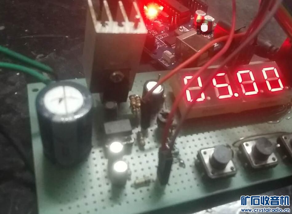

书中的数控稳压电源焊好了,发现一个问题,设置输出电压最高到12V,但实际如果一直按电压+键,数码管12V没变化,但电压能到13V,这个不知道是什么原因,请吴老师指导一下

数码管按设计只显示到12V,当显示值为12时,你调节电位器,使电压值达到12V即可。

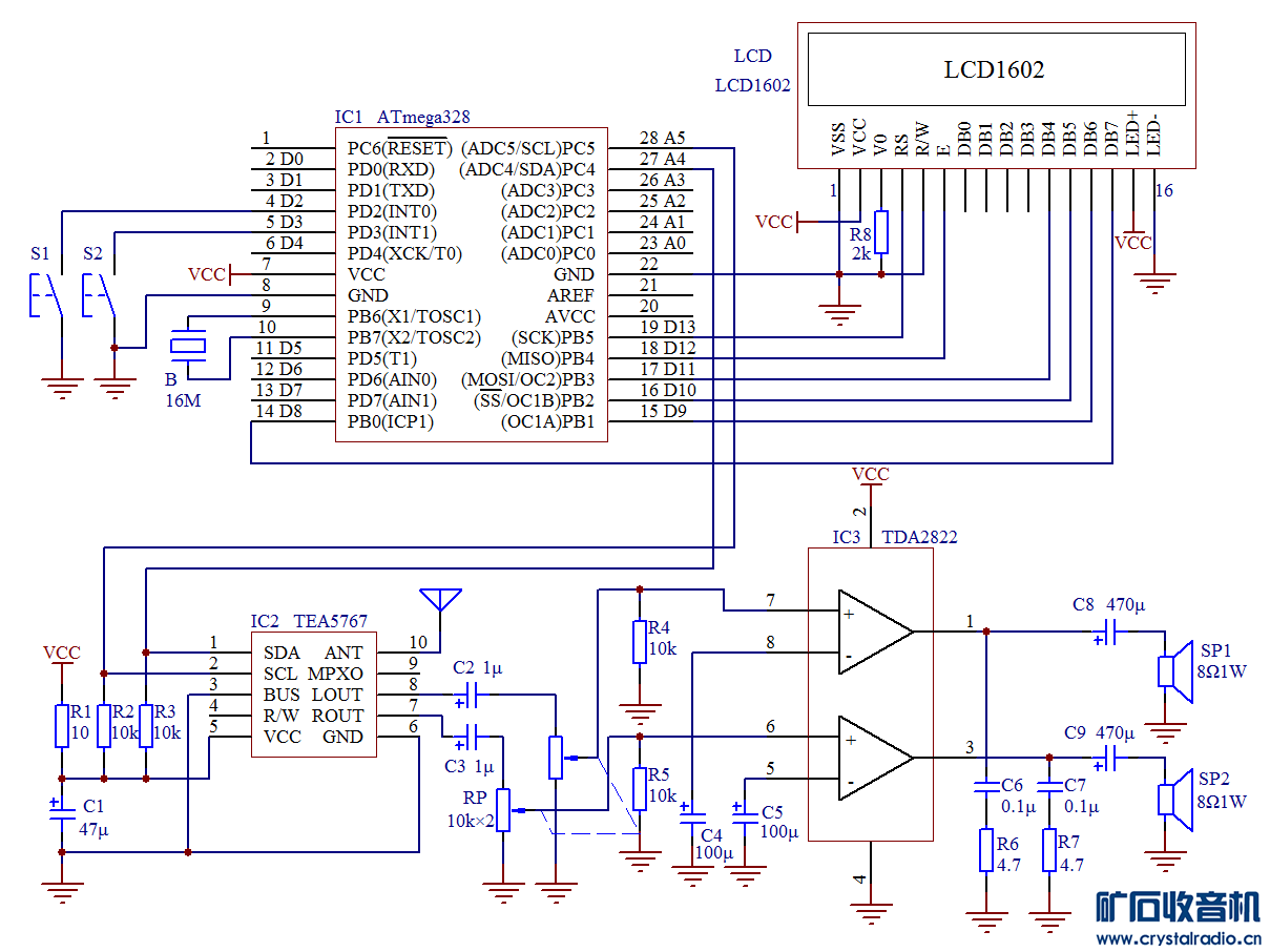

更正:P203 “图10-9 TEA5767 FM 收音机电路” 出版社在重新绘图时出现错误:R2、R3标注为10欧,应该为10k,正确的原图如下:
