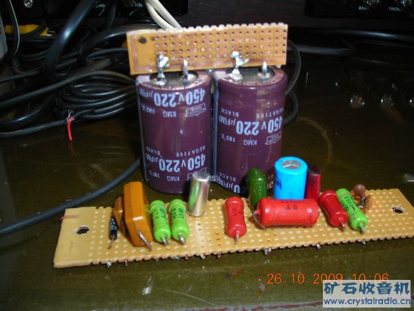

由于地处边疆,大城市的广播收不到,本地只能收到一个中国之声FM广播,所以只做个短波收音头。
安装时忘了天线线圈的位置,委屈了一下只好安装到铝底板里面了,经试验,放在里面的天线灵敏度没有减弱。
检波要求用的2AP16没有找到,大胆的用了2AP9,没有击穿,并用1N60和IN4148做了比较,发现用IN4148做检波,收的台多,说话清晰,2AP9,声音大噪声也大,收台少,而IN60检波效率低,且音量小,收台少。
4

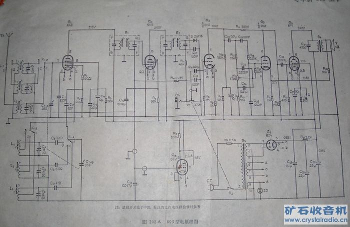

不错!上电路图

原帖由 hdtx 于 2009-11-1 17:23 发表
不错!上电路图
感谢以上老师,俺是很随便地从收音机电路图集中,选取了一个适合无磁芯的天线和振荡线圈电路的图。

建议用电子管检波吧 用一个6X2 线路也很简单 电子管的要比晶体管的效率更好些 我把我的双短波收音机就改成全电子管的了~
