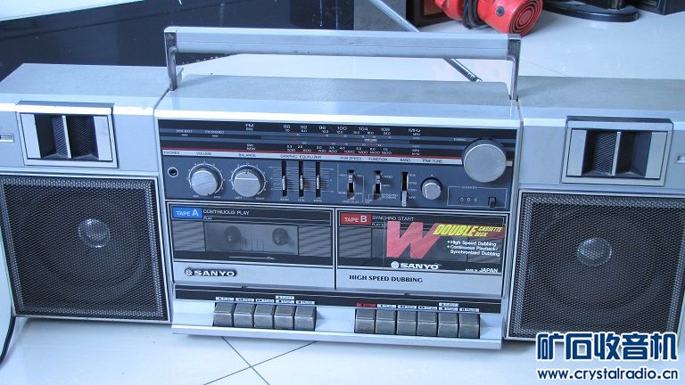

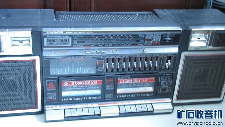

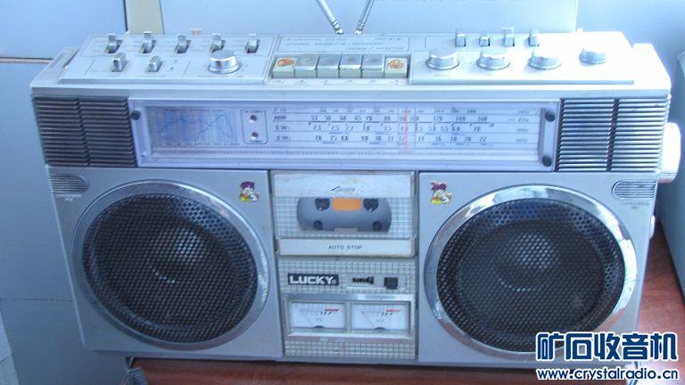

楼主:这台SL303品相的确不错!看收音部分的中周谐振电容也是内附的,难道没有氧化变质?我所见过的收录机无论原装进口,还是国产精品,只要槽路电容是内附的高频管状电容,全部氧化变质,时间都有三十年上下了。我近期对老收录机很感兴趣,尤其对进口的或国产精品,无论IC还是全分立件,中放AM大多双调谐选频设计,有的FM中放还双调谐。我维修的方法是剔除氧化变质的槽路电容,用性能稳定的外附电容代换调整好后,声音很好听!音质远超一般的收音机。我们这里收一台品相较好的进口或国产精品收录机二、三十元,修好后很有成就感,自我感觉很超值,自听或送友都很不错。
近期修复的三台收录机:

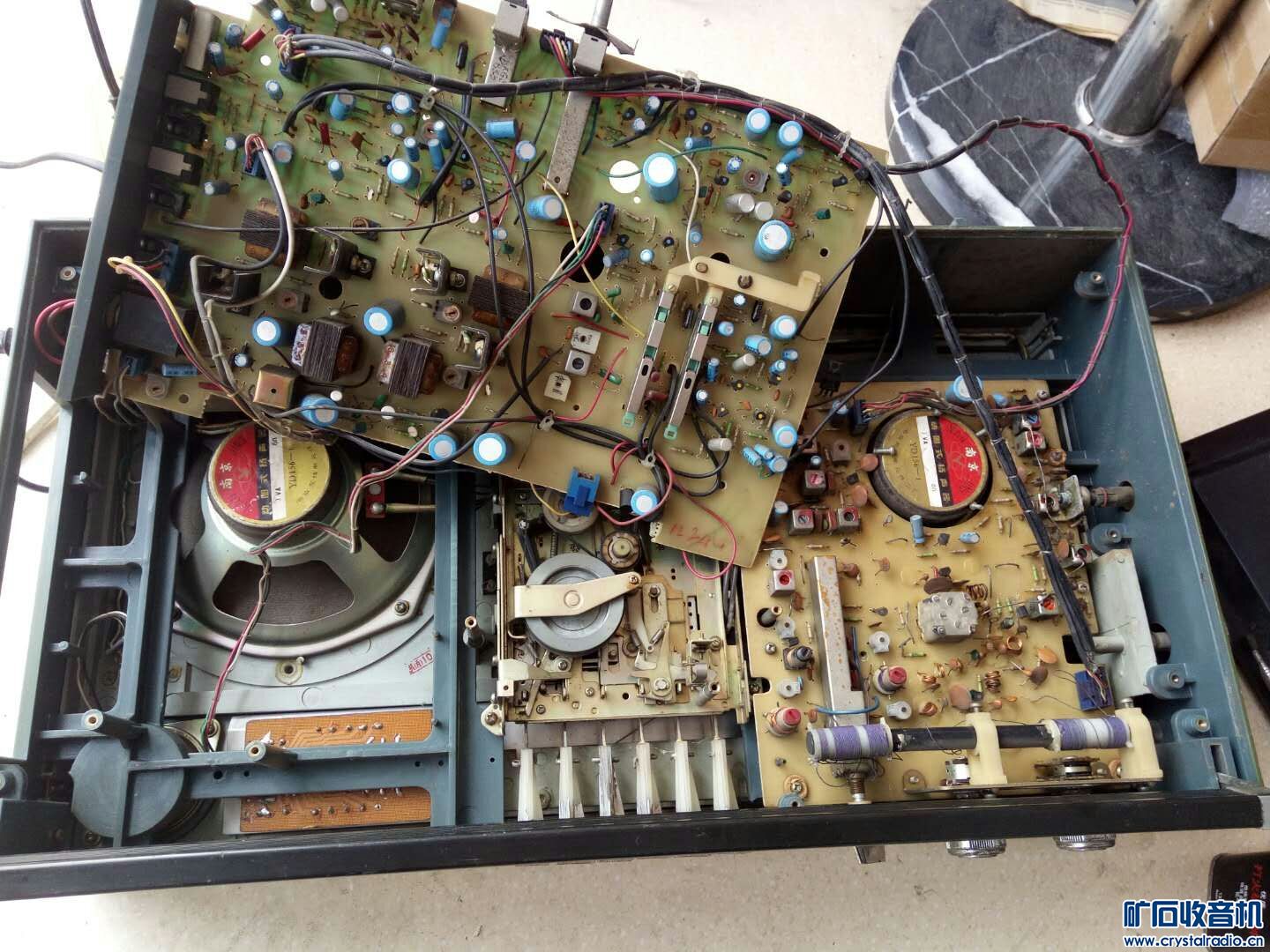

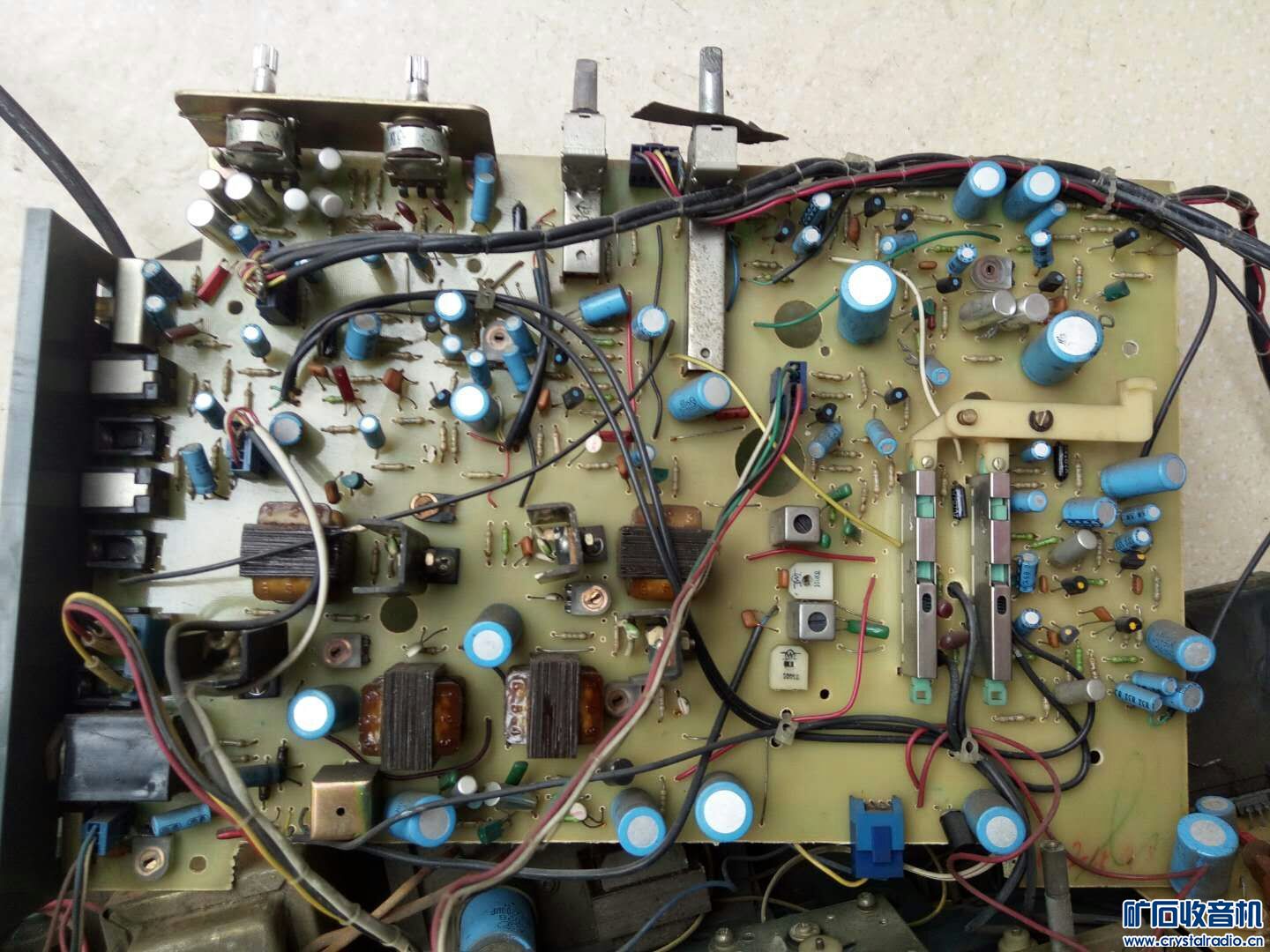

还有303的亲哥哥302,除了立体声解码以外全分离元件的! mmexport1508911693440.jpg mmexport1508911706746.jpg mmexport1508911720014.jpg

这机的亲哥也是很强大啊! 老机零件安装歪歪扭扭的,不讲究,但是很实在,焊接也是很牢靠,303的短接跳线好像都是镀银的。

这个收录机应该是82年前后生产的,那个时候包括进口收录机都是手工焊接的,元件歪点也无可厚非,但是确实是良心之作!
你拆开一个同时期的进口货看看,它里面也都差不多是这样的!

元件焊接太随意了,不美观,但不影响效果,很好

那个时候都是手工焊接,肯定没有波峰焊接美观!
