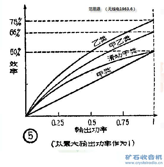

原帖由 greenqueencc 于 2009-11-2 14:57 发表
乙类效率65~70%,甲类50%,滑动甲类可以减小空载的无偿耗电,不根本提高效率。发图不便,看图后便明白。
各种晶体管功放的效率:
