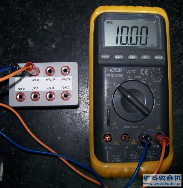

楼主: sst
简单而实用的小电阻盒

回复 16# washu 的帖子
哇,精密塑封电阻,成本很高啊!

 楼主| 发表于 2010-10-30 14:20:41 | 显示全部楼层
原帖由 3cc2008 于 2010-10-30 14:04 发表
自制的标准电阻箱方便实用
天啊,这个贴子今天有朋友把它找出来,今天正好是我发表该贴子的一周年.

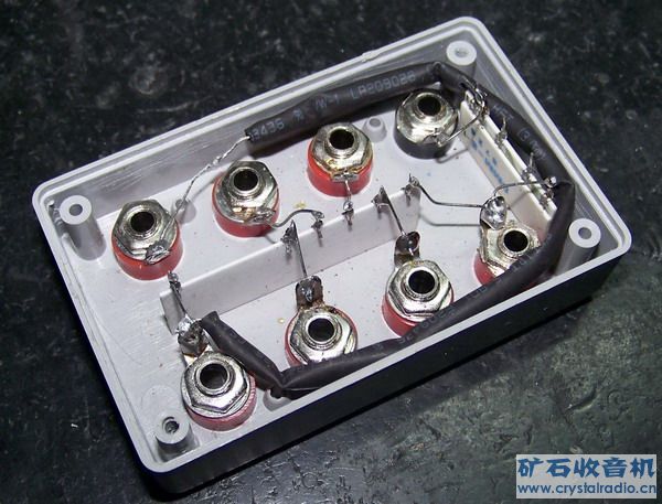

 楼主| 发表于 2010-10-30 17:57:59 | 显示全部楼层
原帖由 3cc2008 于 2010-10-30 17:30 发表
呵呵,楼主,巧合啊,能给看下内部吗???
刚拍的内部图,里面是用两片陶瓷排阻组成,分别是9M+900K+90K+9K+100(90+9+0.9)=10M+90M=100MΩ
发表于 2010-10-30 18:16:39 | 显示全部楼层
原来是专用的分压片

陶瓷排阻精度很高。

加上几个带插头的跳线,通过串并联可调出多种阻值。
