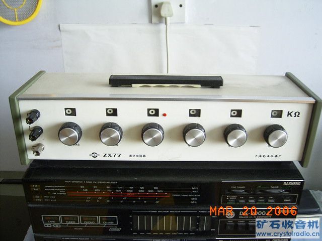

简单而实用的小电阻盒

那样得不到 1:10,1:100 的分压比例吧
发表于 2009-10-30 11:46:27 | 显示全部楼层
用1-2-3-4等差值电阻组合,用插头短接,可以减少精密电阻的数量获得更多的电阻值。

发表于 2009-10-30 14:47:57 | 显示全部楼层
用一个好点选择开关不好吗。两个接头或直接引线出来。
发表于 2009-10-30 14:54:02 | 显示全部楼层
买一个电阻箱也要不了多少钱,喜欢动手的又是一番情趣。

发表于 2009-10-30 19:44:37 | 显示全部楼层
原帖由 JHXC 于 2009-10-30 11:46 发表
还有 1-2-4-8...的组合

发表于 2009-11-2 13:26:08 | 显示全部楼层
很好。如果楼主的电阻盒,在最下面串联一个11.11欧的,就可以实现10:1的分压
