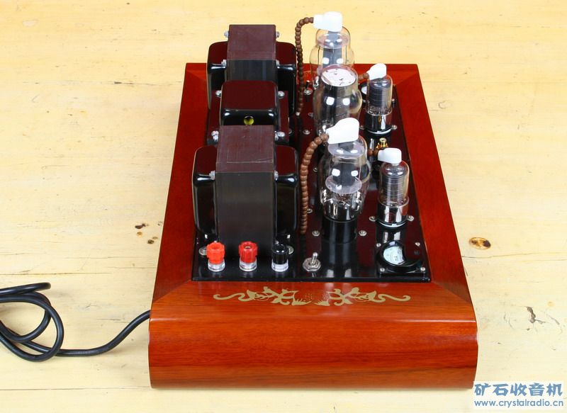

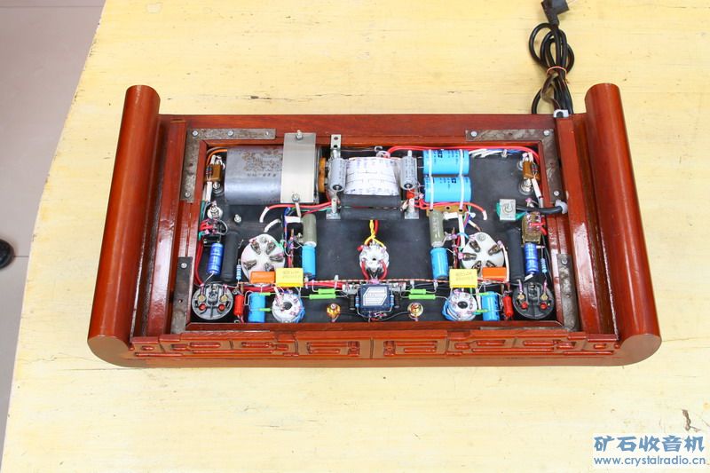

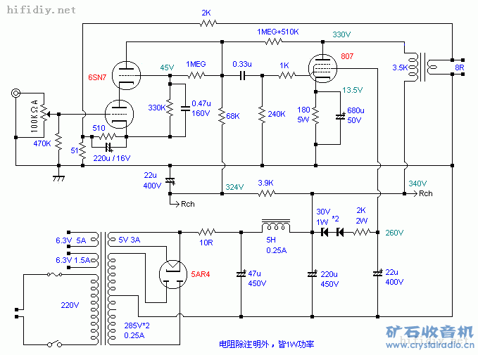

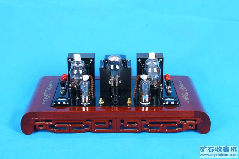

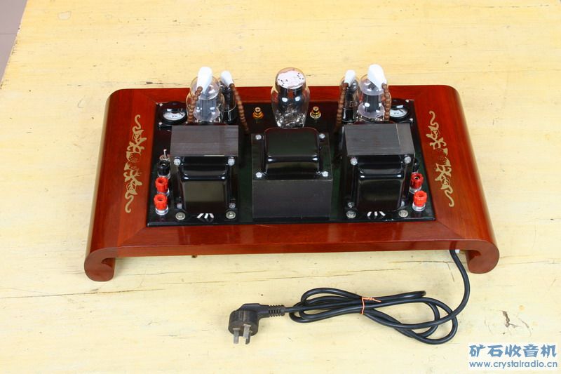

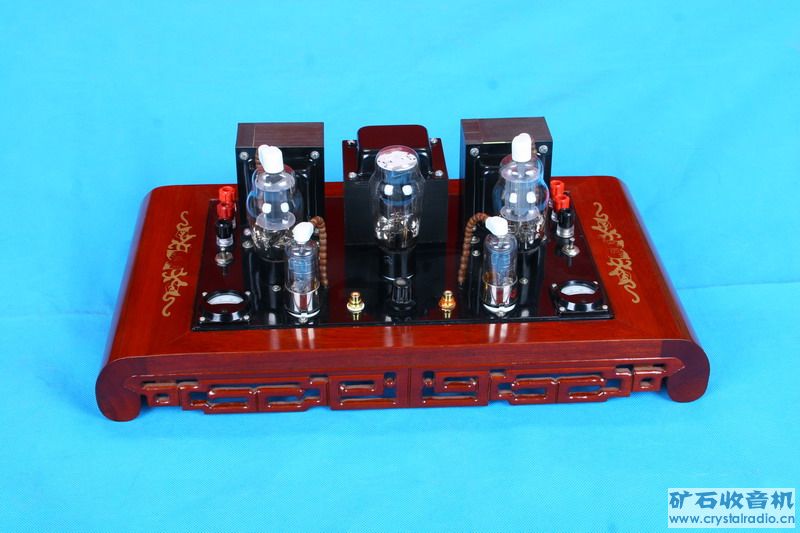

对于胆机的喜爱可能本身就有怀旧情结,所以酝酿自己的胆机的时候也偏重于复古情结的融合,看见坛子里的FU7做的很多,也按耐不住DIY的冲动开始动作起来,在机壳的选用上也是希望有古典的味道,正好在一次和朋友逛茶市的时候看见了古典而且好象氤氲着茶香的茶海,这个茶海大小合适而且中间正好有机壳的位置,在朋友那里折了个铁板就正式开工了,牛是从网上邮购的,在选用推动管的时候也是配套选用一样有辫子的6B8P做推动管,当把机壳上的管座装好以后,忙着看整体的效果,四个戴着辫子的电子管还蛮古典,正是自己希望的结果。电路是把阎锡山老师的6B8P推FD422和纯二的电路结合起来搭配的,实验成功以后觉得6B8P这个管子真是物有所值,听人声弦乐真的很有味道。看见那四个大辫在温暖的电子管灯光下娓娓吟唱的时候,也算圆了自己的“辫子”情结。不想多说,请各位踊跃拍砖吧!!!

做的真好 羡慕老师功底了得 佩服

精品,要是把接线柱换成更老一点的就更好了!
牛多少钱买的饿?

外观古色古香韵味十足,内部井井有条有板有眼,好机。

[quote]原帖由 幸福~苹果 于 2009-10-29 12:25 发表
换换这个怎样?
 楼主| 发表于 2009-10-29 14:22:57 | 显示全部楼层
回复 8# 无色电波 的帖子
您的输出端子确实不错,如果有红颜色的搭配就更好了

机器古色古香,变压器够大够分量,搭棚水平也一流,音色绝对错不到哪里去,
唯一遗憾的就是那么好的茶具有点可惜
发表于 2009-10-29 15:34:36 | 显示全部楼层
茶具又没坏,没觉得可惜。我看胆机是可以从茶具上整体拎起来的。装回茶具原来的格子,茶具还是茶具。
很佩服楼主的低高度走线技术。
