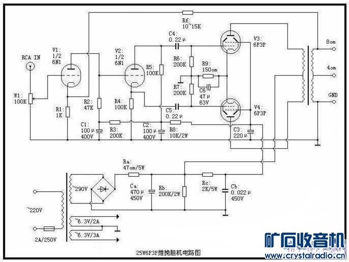

6P3P推挽功率放大器电路

收了几幅图走,正准备改造胆机,最近做6P3P推挽一波三折,至今没能折腾明白。
发表于 2020-4-5 21:38:03 | 显示全部楼层
请教海版,其中有一幅图是半个6N1前置放大,另外半个6N1倒相,这样增益够吗?
发表于 2020-4-5 21:38:19 | 显示全部楼层
发表于 2020-4-5 22:56:23 | 显示全部楼层
这个需要比较大的输入信号才行。一般来说,增益不太够。
